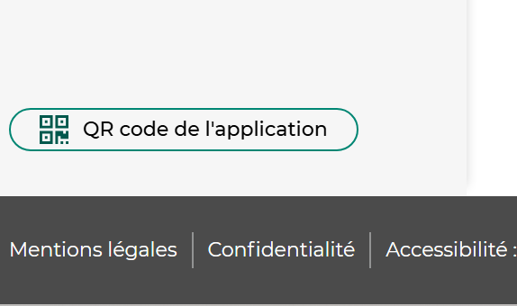

Si vous utilisez le QR code obtenu en cliquant sur le dessin du QR code sur la page d’accueil web de pronote, on obtient une erreur comme quoi l’adresse est manquante.
Par contre en allant dans infos personnelles / comptes, il y a un autre bouton QR code de l’application en bas à gauche et ce code marche du premier coup pour moi.
