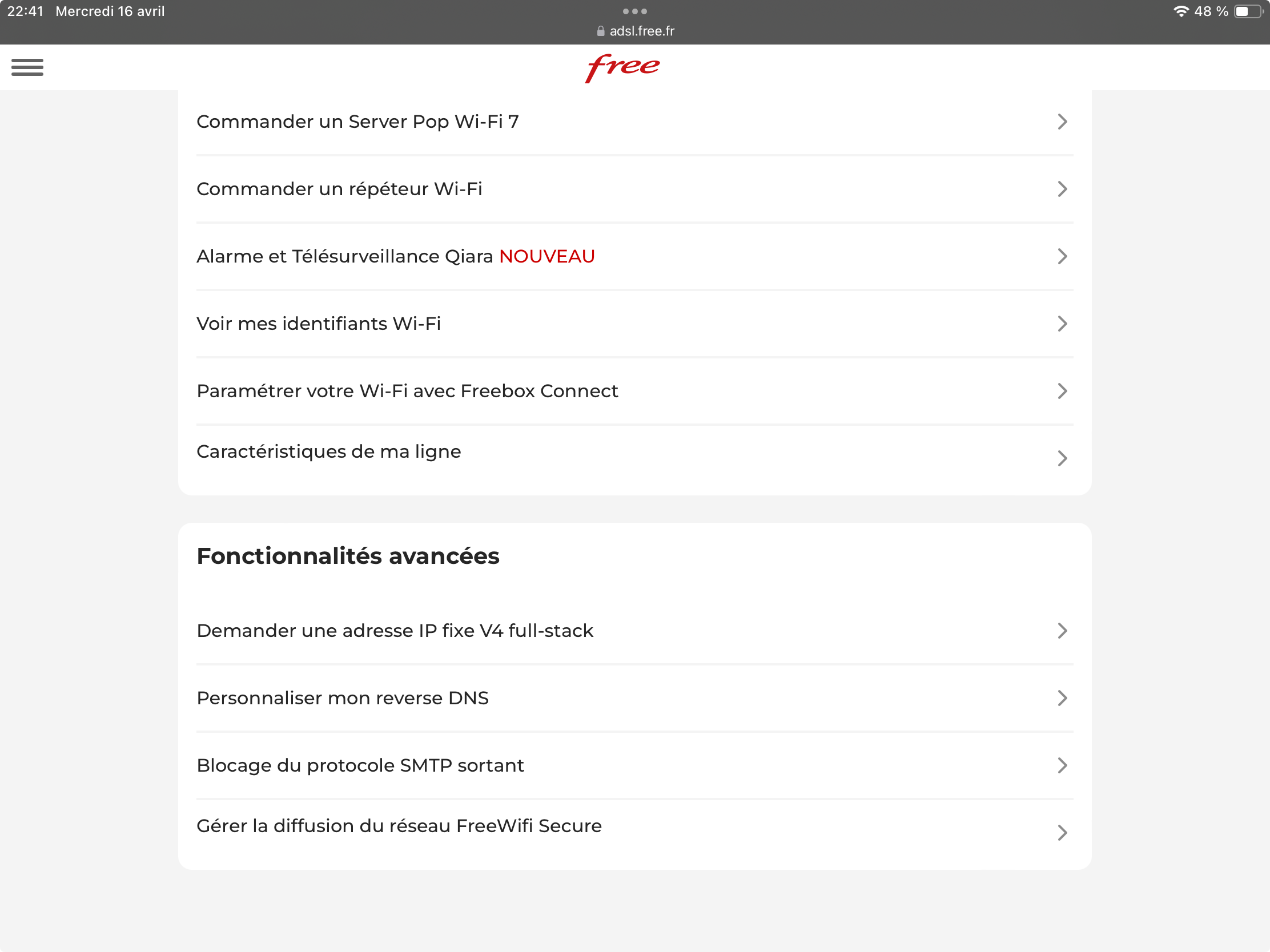

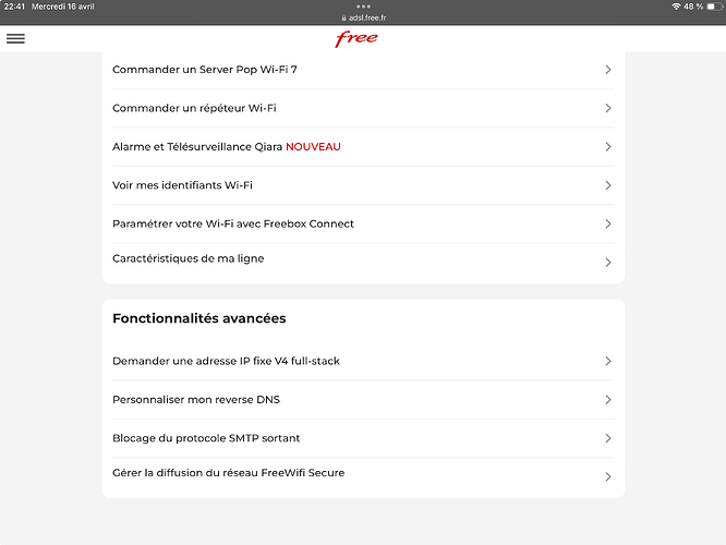

Alors en effet, j’ai du le rater il y a quelques mois !
Merci, j’ai pu le repasser en fullstack et donc renouveler le certificat.
Malheureusement pas de changement, toujours impossible de se connecter à JC en https de l’extérieur alors que l’adresse utilisée fonctionne très bien depuis un navigateur web.

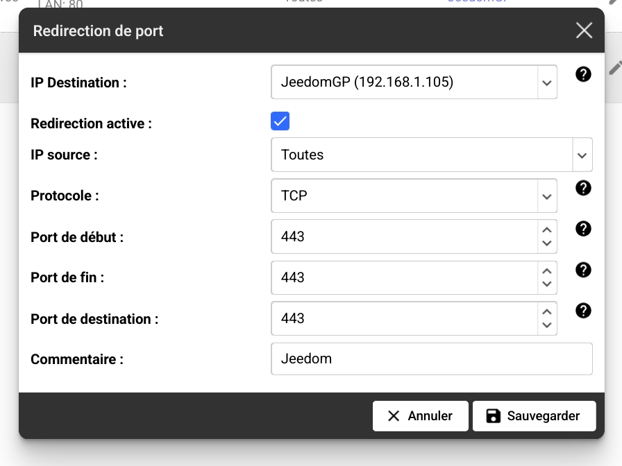

Tu a quoi sur la redirection de port sur la Freebox ?
Ce qu’il faut puisque ça marche depuis un navigateur web ![]()
J’ai tenté de repasser sur le port classique 443, mais pas mieux.
