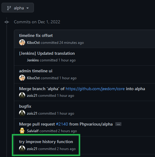

top nouvelle !
à priori c’est déjà en alpha si jamais il y en a qui y sont … qu’ils nous fassent signe !
Je ne suis pas en Alpha mais je viens de tester avec cette nouvelle version du fichier history.class.php et cela semble beaucoup mieux. Le Design se charge rapidement et plus de soucis avec JC
