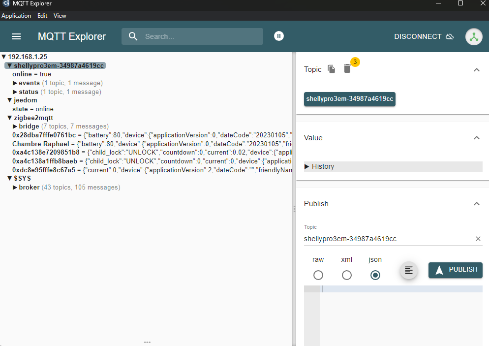

Je te conseille d’utiliser le logiciel MQTT Explorer, voir si déjà ton Awtrix ce connecte bien a ton broker MQTT. Et voir si ton Jeedom aussi par la même occasion.

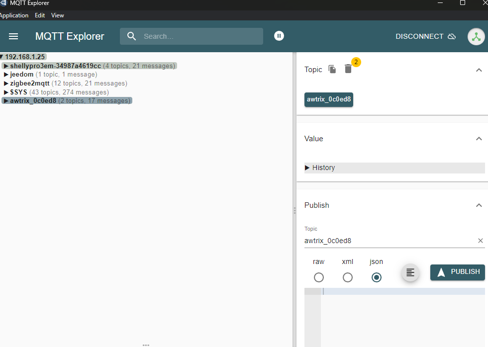

Ok j’ai fait ça, l’Awtrix n’apparait pas:
ha si ça y est dans mqtt explorer il vient d’arriver, par contre toujours aucune info de remonté sous jmqtt:

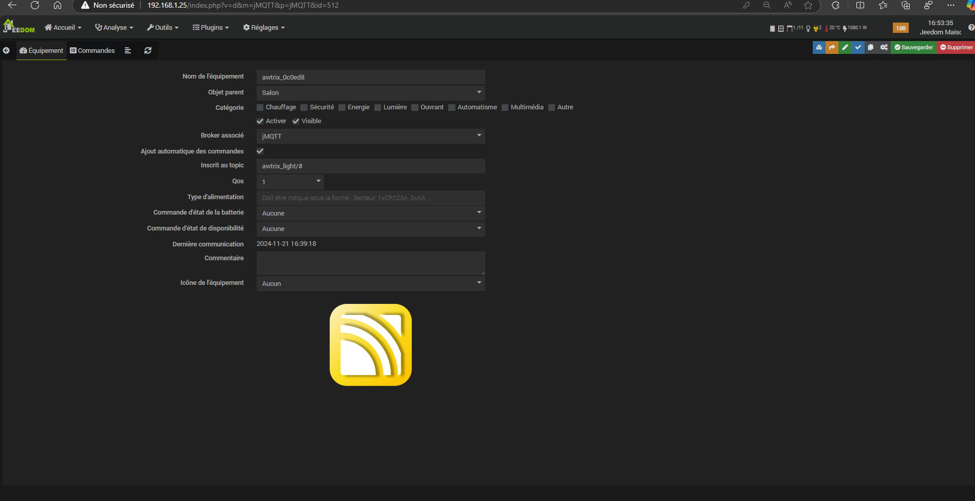

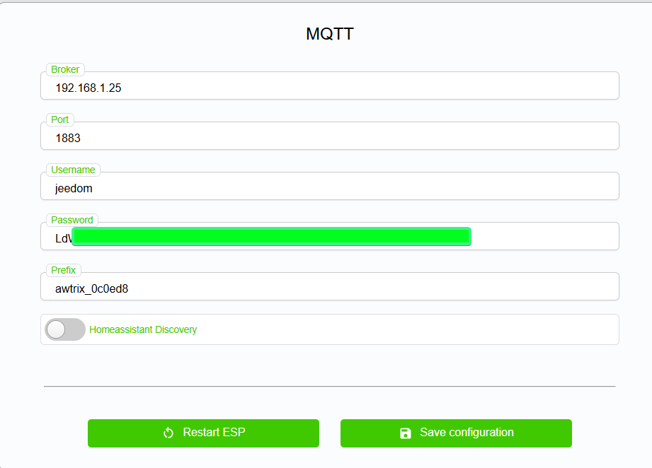

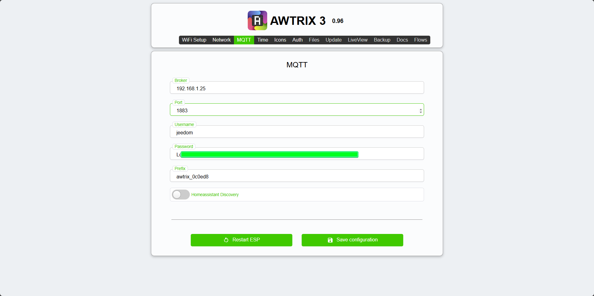

Tu n’as pas mis le même prefix dans la config awtrix et dans le plugin-jmqtt.

Oui j’ai vu cela. J’ai corrigé mais tjrs pas de remonté d’information…
Côté Awtrix, c’est bon.

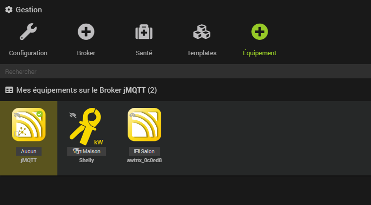

As-tu d’autres équipements qui fonctionnent sous le plugin-jmqtt?
Oui un shelly pro 3EM, qui me remonte tout bien sous Jeedom.
Une erreur dans inscrit au topic?
J’ai copié et recopié le préfix de la config de l’awtrix…
reboot l’awtrix pour renvoyer les trames MQTT.
Il manque /# à la fin du prefix jmqtt.
Niquel!!! C’était bien ça, le /# ainsi que le reboot à fonctionné, merci beaucoup!
