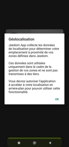

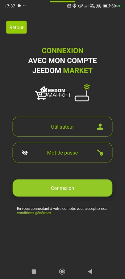

Je l’ai prise pour voir et ben… j’ai vu mais c’est tout. :sweat_smile:
Y’a un truc particulier à faire parce que je n’ai rien d’autre que la présentation.
Screenshot_2025-07-18-15-15-24-855_com.jeedom.jeedomobile

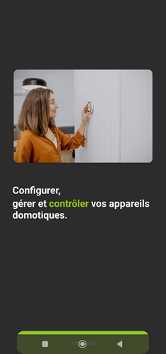

puis les 3 pages de présentation

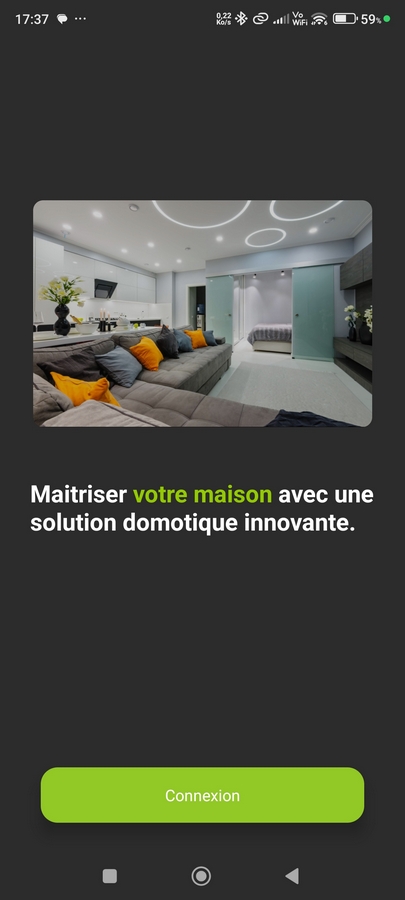

Screenshot_2025-07-18-15-15-36-148_com.jeedom.jeedomobile
et c’est tout.

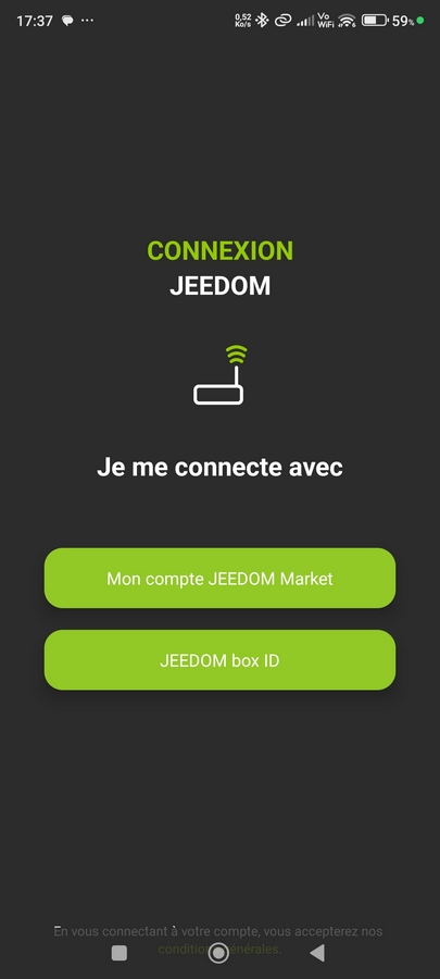

Dans le dernière capture d’écran on voit bien le bouton de connexion, mais sous la barre de navigation !
Oh purée !!! Je croyais que c’était un effet design, ah ben oui y’a un problème là…
Mais wtf
C’est quoi ton appareil ?
C’est bien la première fois que je vois ça
Rien de spécial Xiaomi 12T sous HyperOs 2.0.6.0 Android 15
Oki,j’ai vu que les xiaomi et huawei peuvent gérer certains trucs differememment. Bon bah je vais repasser dessus. Normalement on a un composant SafeArea qui fait normalement que l’écran de l’application s adapte aux écrans de téléphone. Bon bah ça n’a pas suffit ici :cold_sweat:
@Pax24
Nouvelle version publiée sur IOS, version Android en cours de validation,elle devrait arriver dans la journée, en espérant que cela corrige le souci
Version publiée sur Google également
@Pax24, si tu peux tester pour me dire si le problème persiste sur les écrans
Tout est ok !
Ouf, super, un problème en moins
