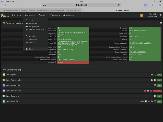

Remets un screenshot de la page santé

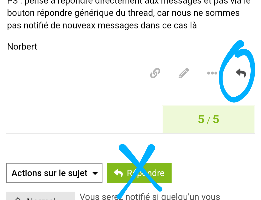

PS : pense à répondre directement aux messages et pas via le bouton répondre générique du thread, car nous ne sommes pas notifié de nouveax messages dans ce cas là
Norbert

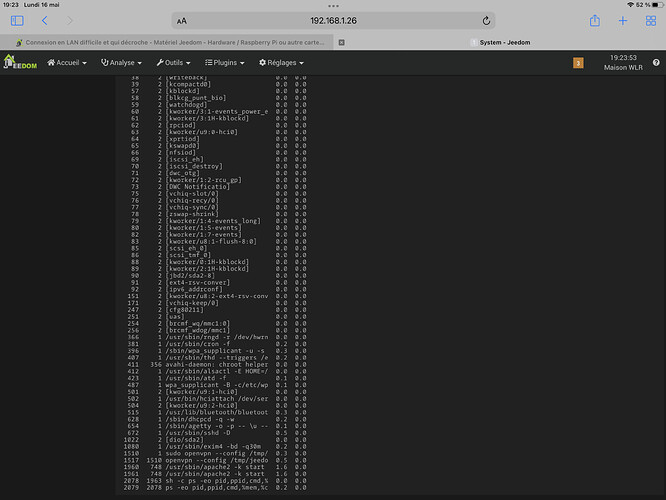

Salut ngrataloup,

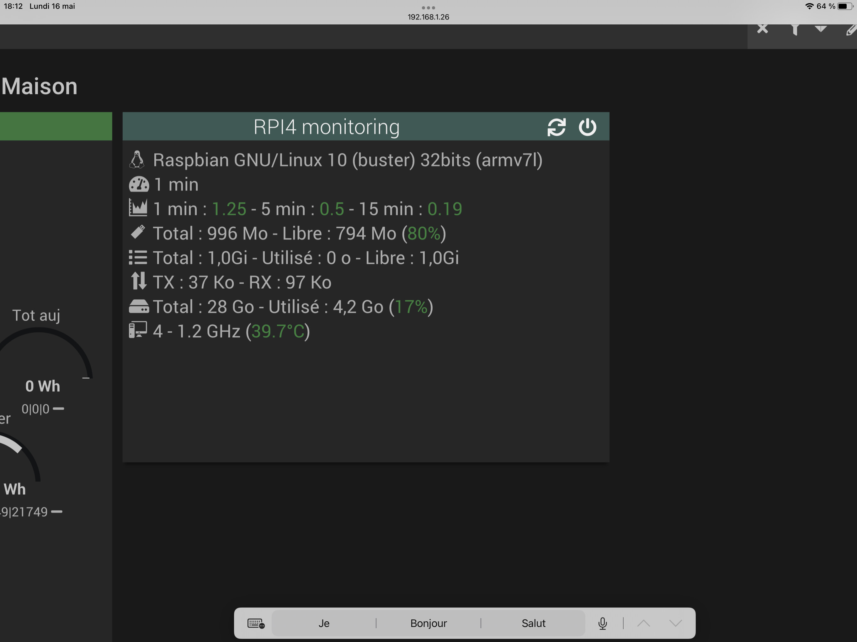

Comme promis voici deux screenshots, un sur le monitoring tu remarquera que je suis bien en BUSTER 10 et en 32 Bits et sur les 1 G de ram zero sont utilisé bizarre Peut être une piste !
Et un autre screenshot sur la page santé comme demandé.
Merci à toi et bonne soirée
Ta conf semble OK. le fait d’avoir un swap à 0 est normal. tu as « swapiness » à 10%. ce qui signifie que ton systeme commencera à mettre en swap lorsque 90% de ta mémoire sera utilisé.
Au vu de tes plugin, il n’y a pas vraiment de raison que ca rame !

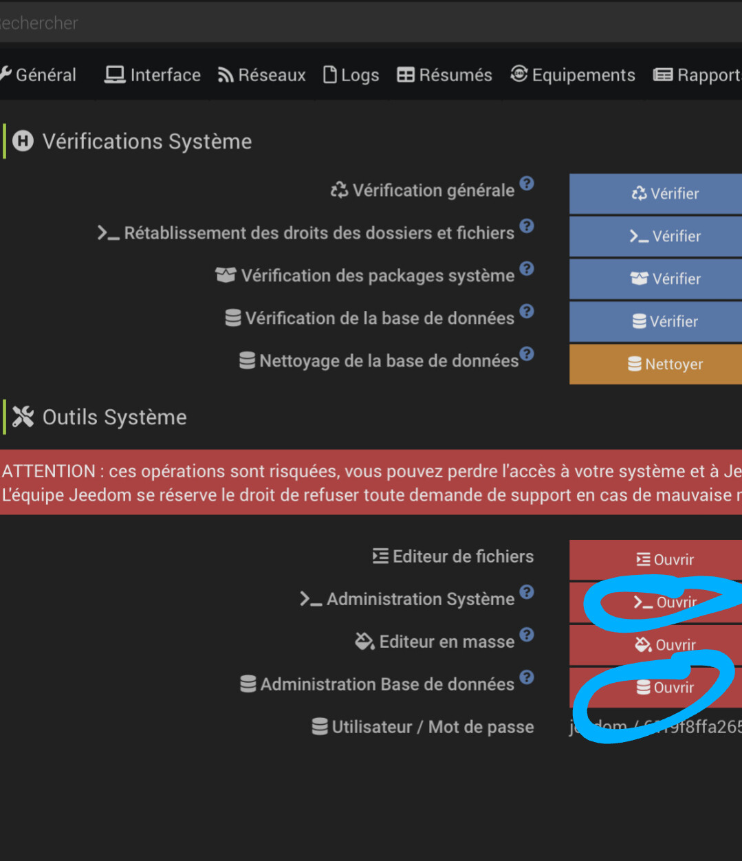

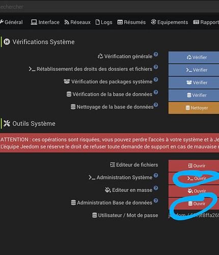

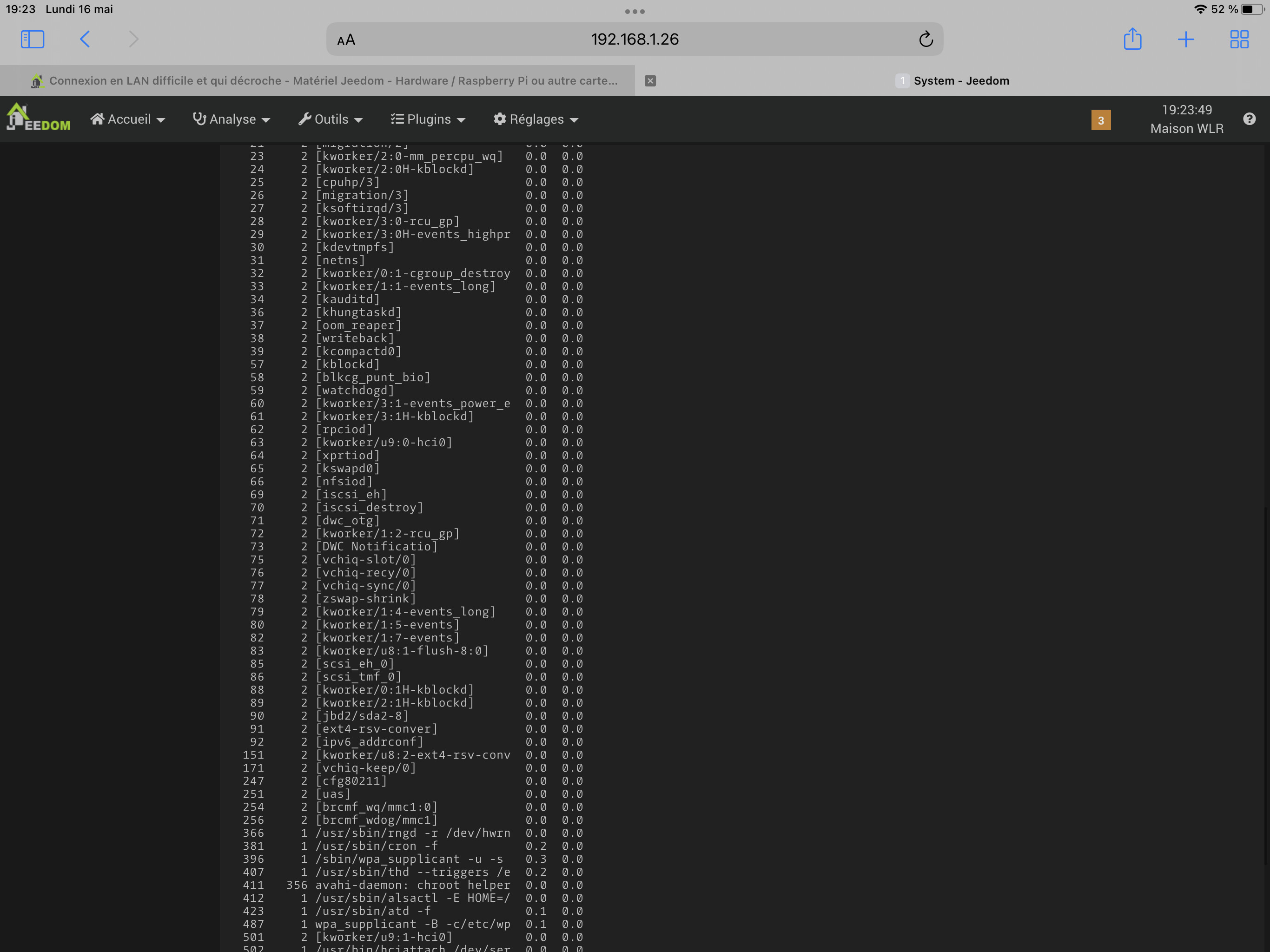

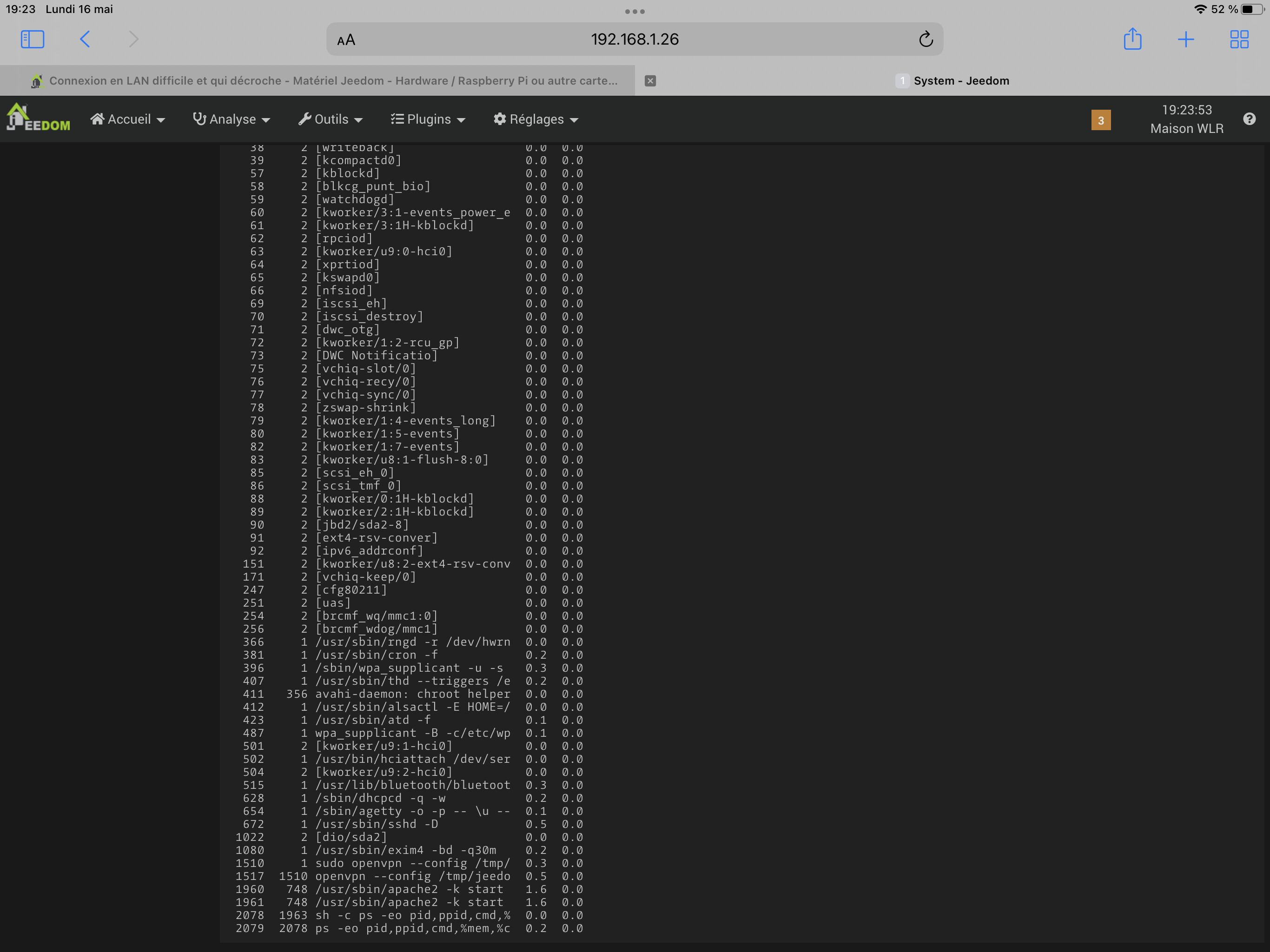

Peux-tu lorsque ca rame aller dans reglages >> system >> config >> _osdb >> _administration system
et faire un cpu usage (à gauche)

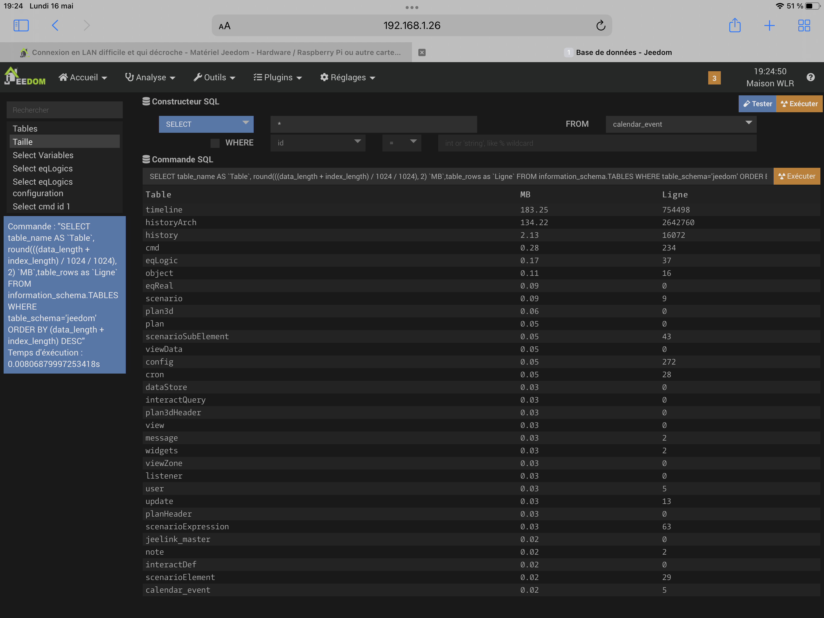

et dans reglages >> system >> config >> _osdb >> Administration Base de données
faire un « taille » (tjs à gauche)

Je vais essayer de changer les paramètres par contre là je viens de vouloir supprimer mes trois messages d’erreur en haut à droite du Dashboard et cela fait 5 min que la roue tourne ça rame au possible, je vais être obligé de le re booter !
Qu’est ce que tu entends par « quelle est ta conf disque » un mSATA 30 G

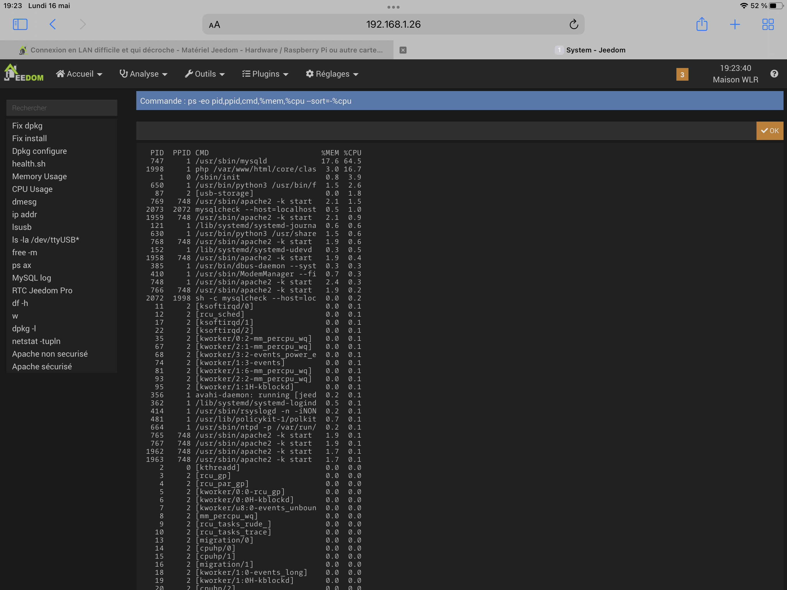

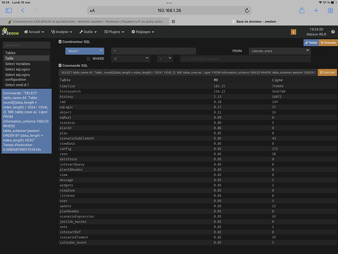

C’est cela que tu veux ? Désolé je ne suis pas informaticien pour deux sous.

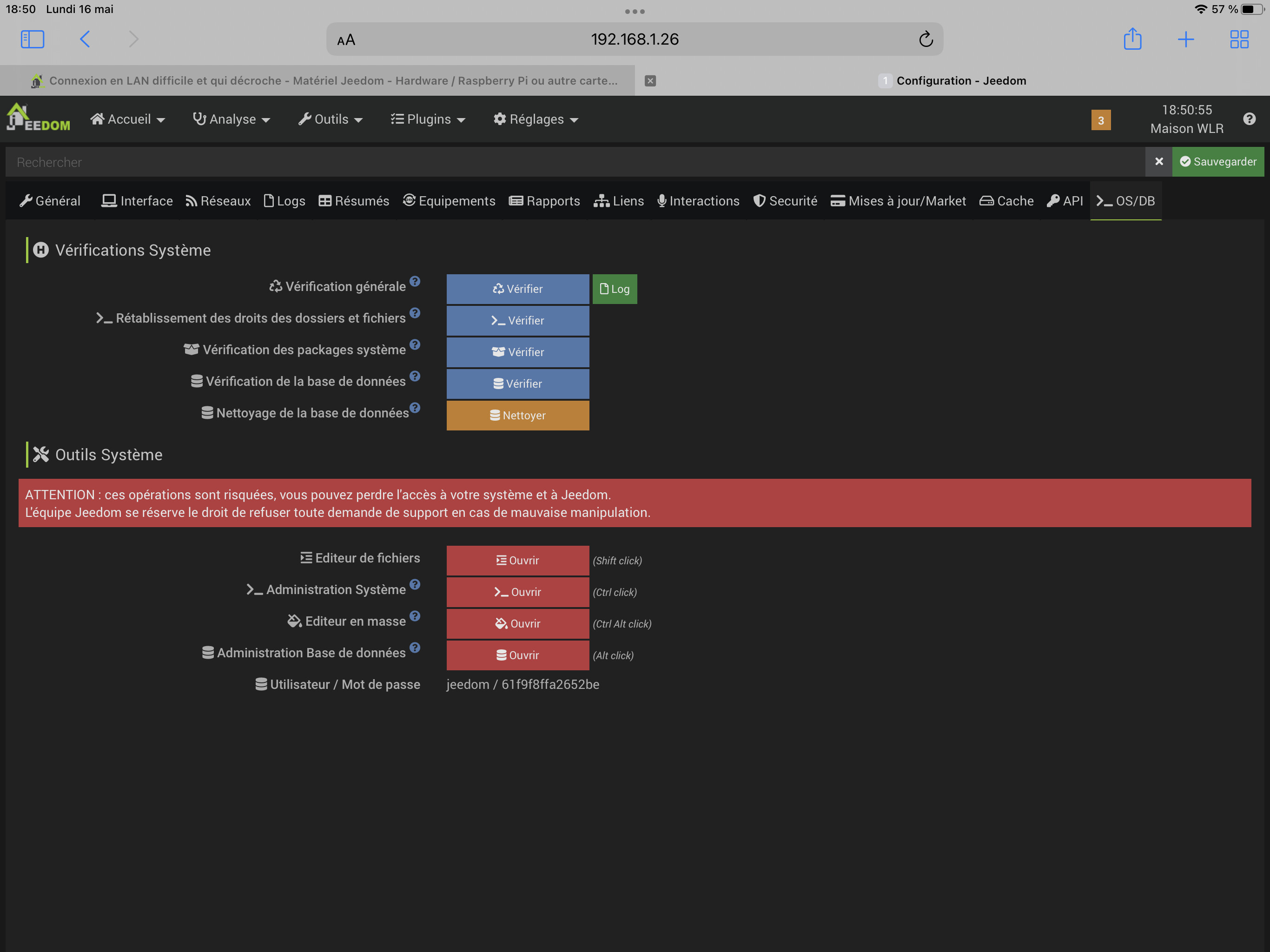

Je ne trouve pas dans OSDB les éléments que tu demandes.
Il faut que je change mes yeux !
Bon, à priori, c’est ton process mysql qui charge ton system.

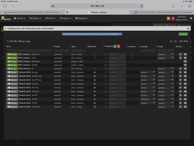

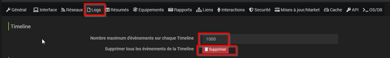

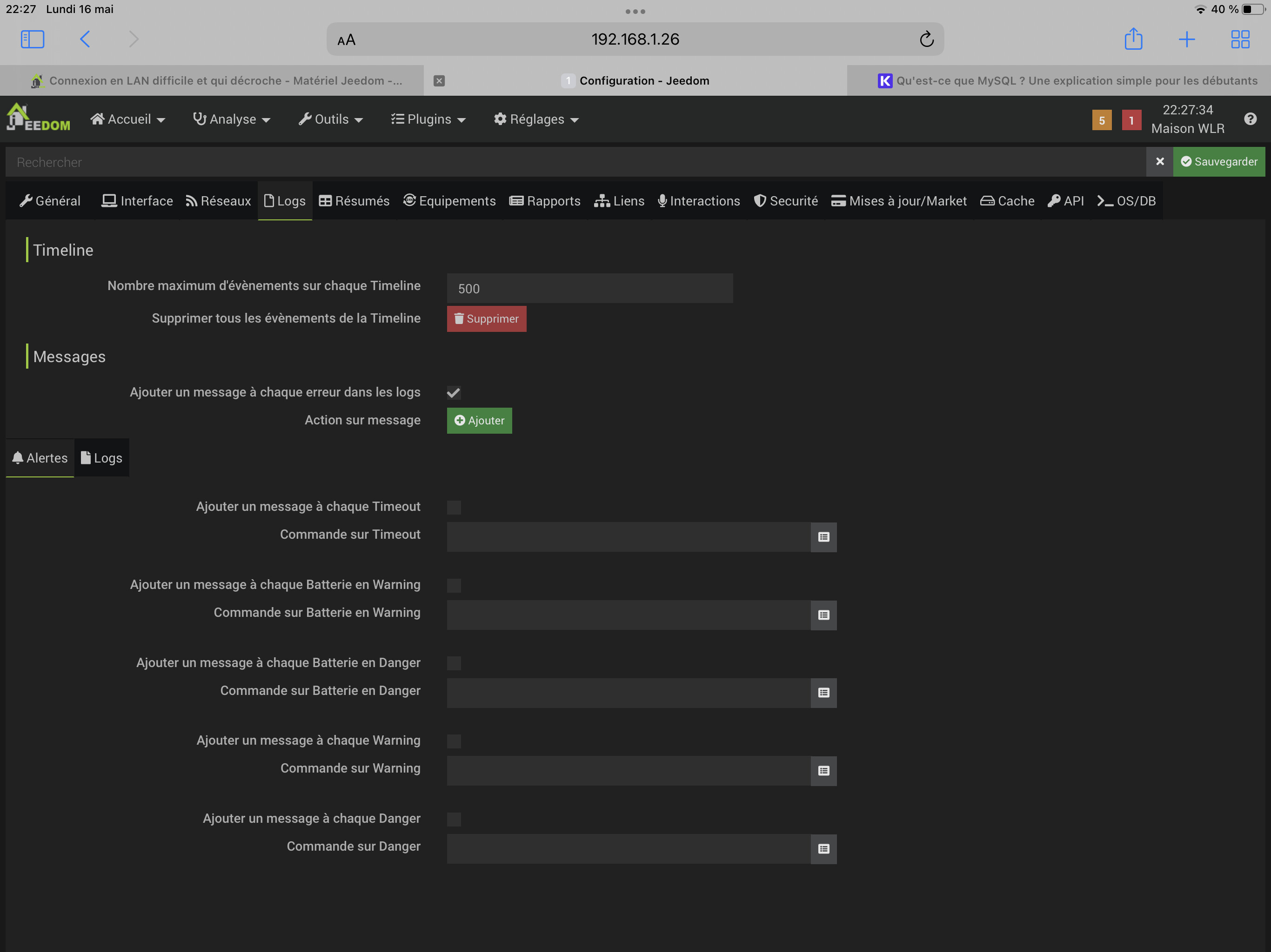

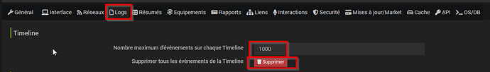

1 - tu as un pb avec la timeline qui ne devrait pas etre plus grosse que le max indiqué. essaye de la supprimer completement

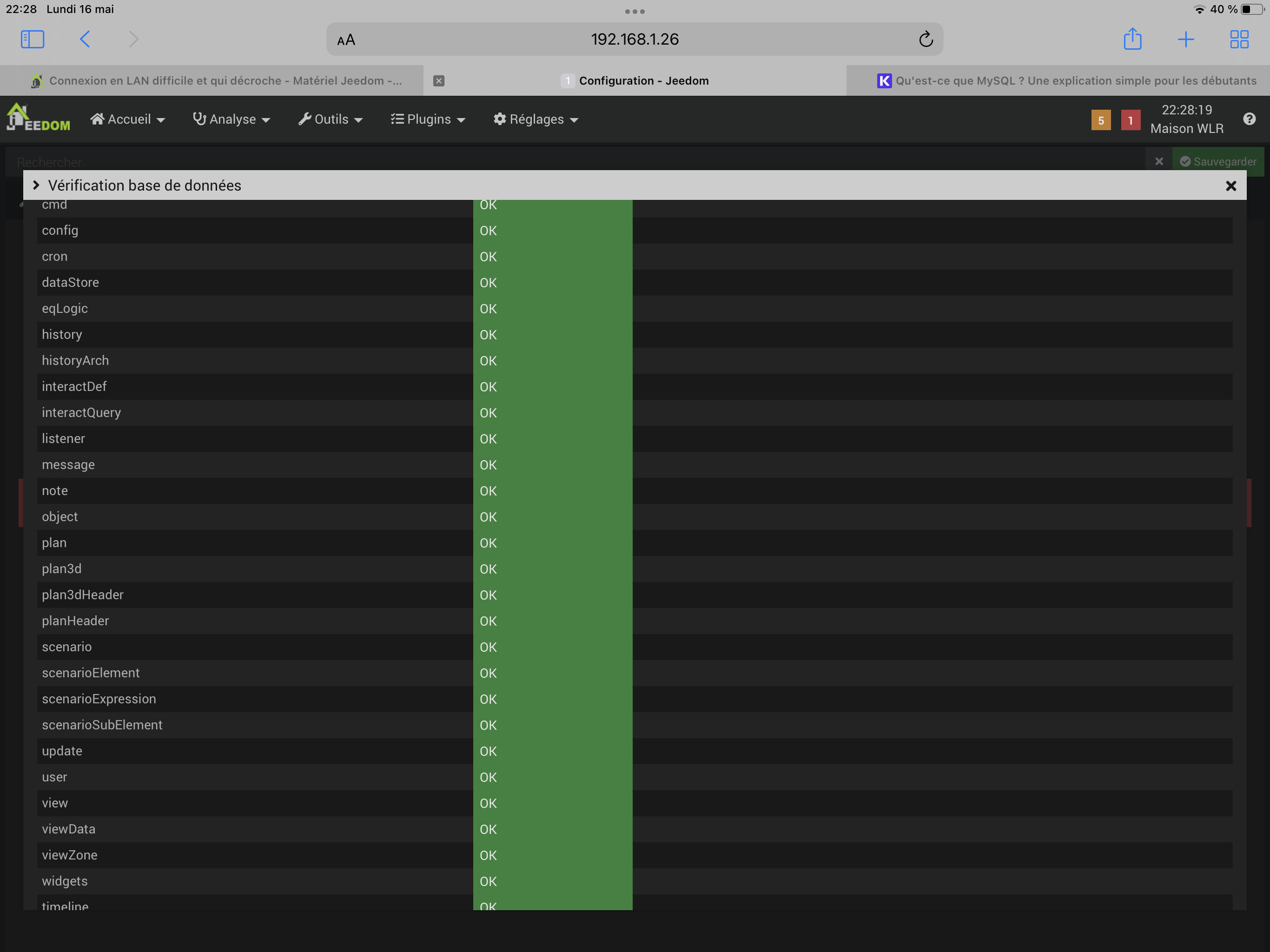

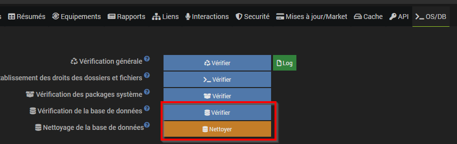

2 - essaye de nettoyer ta base mysql (en commencant par la verifier)
regarde ensuite les logs

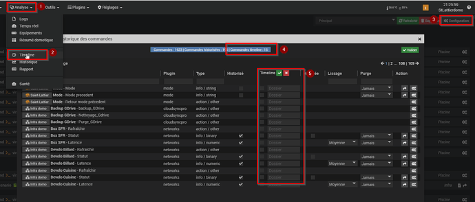

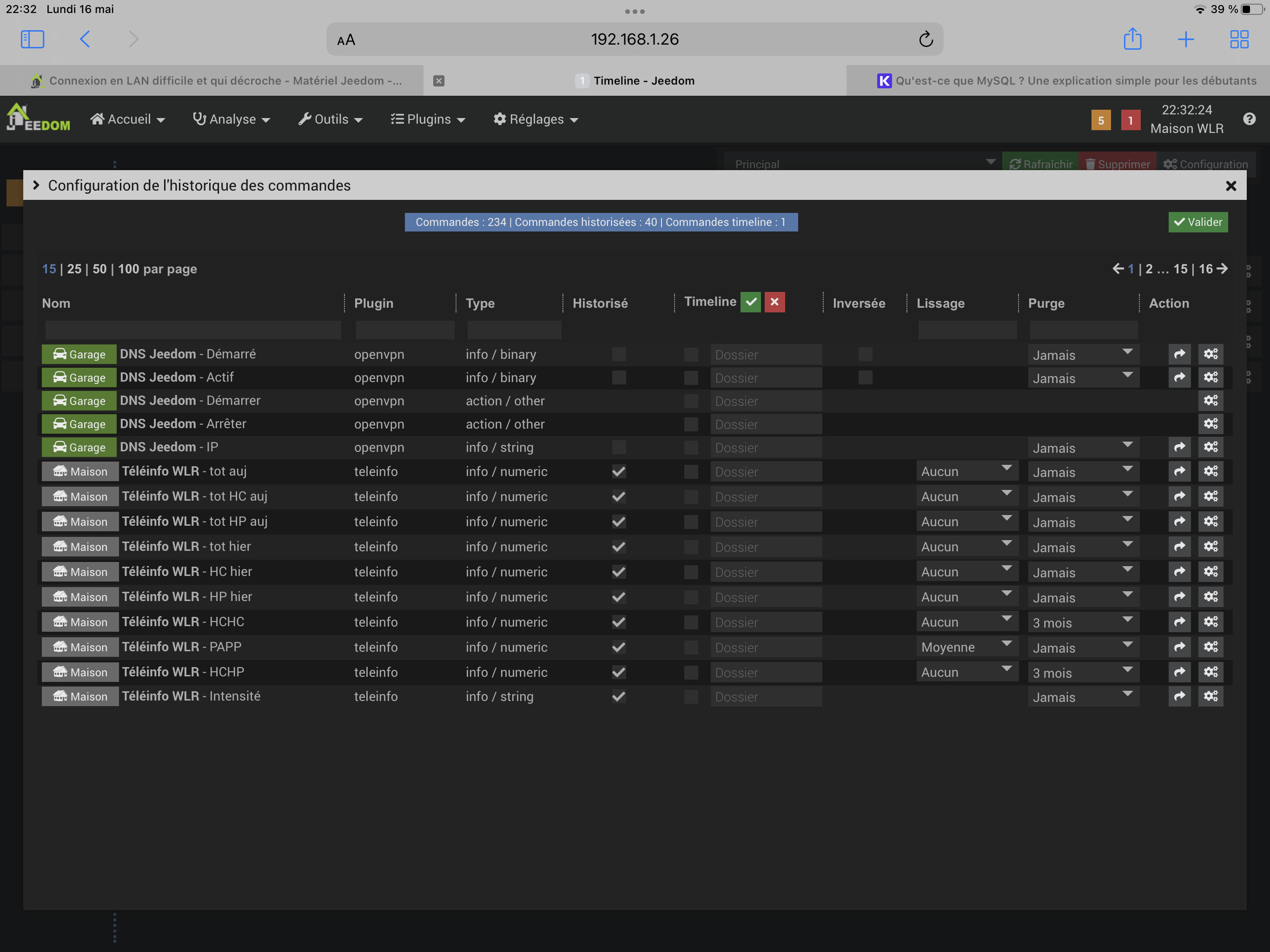

3 - verifie que tu n’as pas trop de choses dans la timeline :
Merci à toi pour ton SAV à distance.
J’ai fait tout ce que tu m’as demandé.Supprimé le Timeline et vérifier/nettoyé la base.

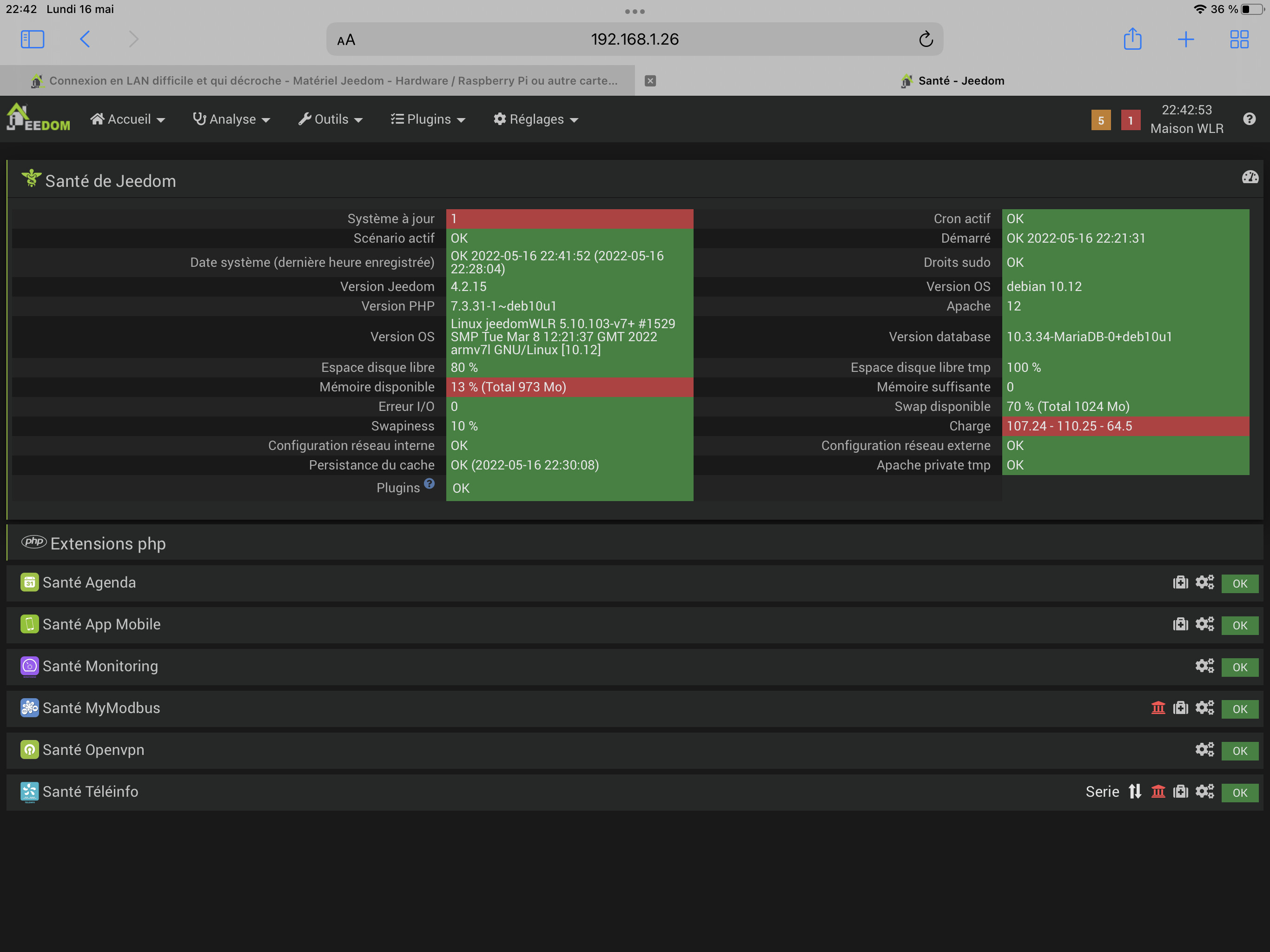

Je te remets la page santé, la réaction des changements de page est + rapide mais c’est pas la panacée. La charge de la cpu est maintenant importante !
que donne le CPU usage maintenant ?
pour le coup, on à l’impression que tu swapes maintenant !!!

Je veux regarder la page santé cela fait 5min et tjs pas ouverte !!!
La charge de la cpu est tjs aussi haute.

Avec une charge de 100, tu ne peux de toute façon rien faire ! Elle devrait être inférieure à 4 pour un fonctionnement nominal
