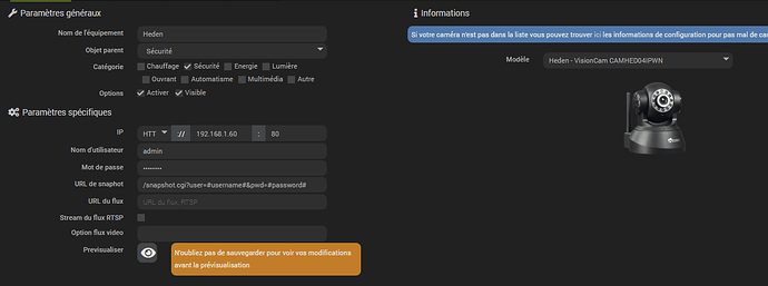

Bonjour, je souhaite connecter une caméra ip heden : j’ai bien récupérer l’url de la cam via ispy et cette dernière est accessible via mon navigateur ; en revanche, je n’arrive pas a la prévisualiser dans jeedom (peut être erreur de configuration). je me demande aussi si il est nécessaire de renseigner le mdp et le login dans le chemin d’accès étant donné qu’ils le sont plus haut?

Essai comme ça:
/snapshot.cgi?user=#username#&pwd=#password#

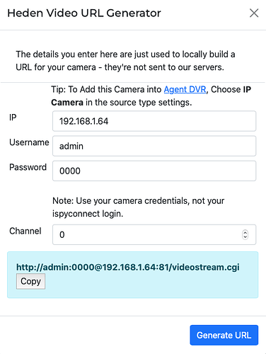

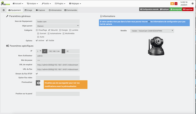

je viens de tester et ça fonctionne pas… après le modèle ce caméra indiqué a droite n’est pas tout a fait le même, je ne l’ai pas trouvé sur ispy mais en bidouillant j’ai fini par en trouver un qui convenait. voici l’url que j’ai générée http://admin:0000@192.168.1.64:81/videostream.cgi à partir de ça :

Bon c’est une Visioncam donc déjà pas de flux rtsp vous pouvez donc décocher cette case.
Le port 81 c’est le port que vous avez vous même configurer dans la caméra ?
Après afin de trouver le bon flux prenez vlc et tester les url possible donné par [Texte préformaté](https://www.ispyconnect.com/camera/heden)
Quand vous aurez trouvez le bon flux exemple [Texte préformaté](http://admin:0000@192.168.1.64/snapshot.cgi?user=admin&pwd=0000) ne copiez à la ligne URL de snaphot que snapshot.cgi?user=admin&pwd=0000 c’est toujours mon exemple
Alors le port 81 c’est celui qui a été attribué par ispy (« ip:81 ») ; je vais tester avec vlc, par curiosité, quelle est la différence avec un navigateur? Merci
je retombe sur la même url que tout a l’heure
avec le port 81 attribué d’office ; donc si je comprends bien, je dois copier/coller « snapshot.cgi?user=admin&pwd=0000 » dans « url de snapshot »?
c’est bon ça fonctionne! en fait le problème venait du fait que j’avais coché la case flux rtsp… je vais pouvoir paramétrer tout ça ,un grand merci!
