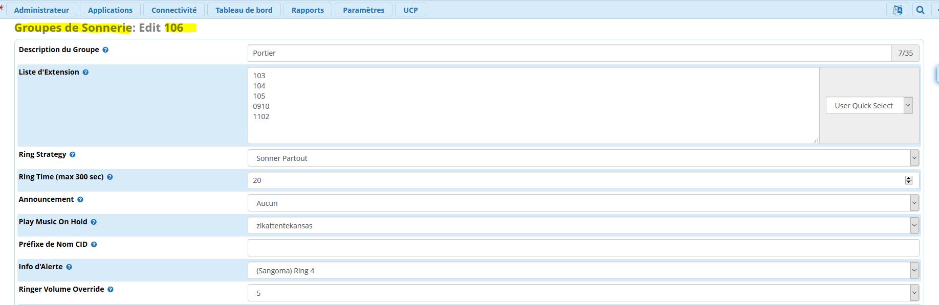

ça j ai réussi , un appel groupé : j appui au portier et fait sonné mon pc , mon tel , celui de ma femme et la tablette , et aussi les tels des enfants .

Pour l’appel groupé tu le gerer comment
je le gere avec les groupes de sonneries.
il faut créer un poste sip : ex le 106 qui regroupera tous les postes membres qui sonneront lors de l’appel au 106.
Je regarderai pour transposé ça a asterisk
