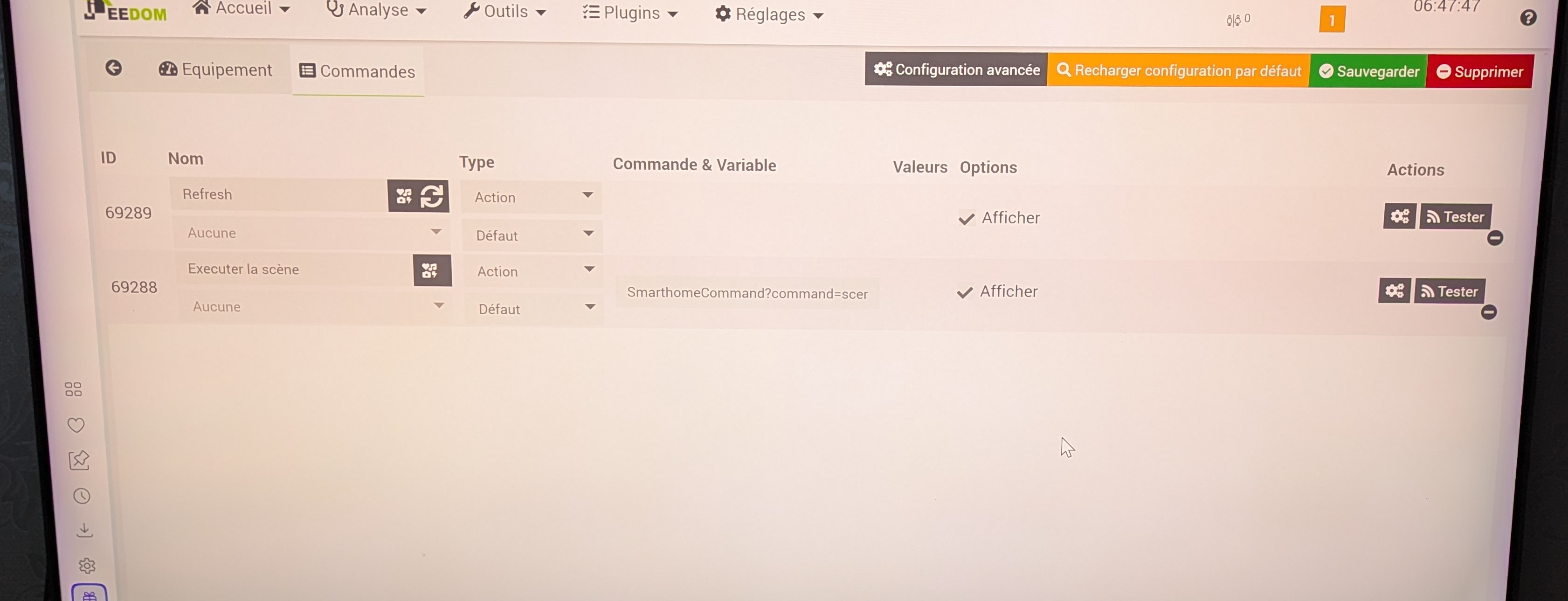

Peut tu me faire une capture d’écran des commandes en questions.
Ne te casse pas la tête, j’ai contourné le problème sans payé de plugin supplémentaire.

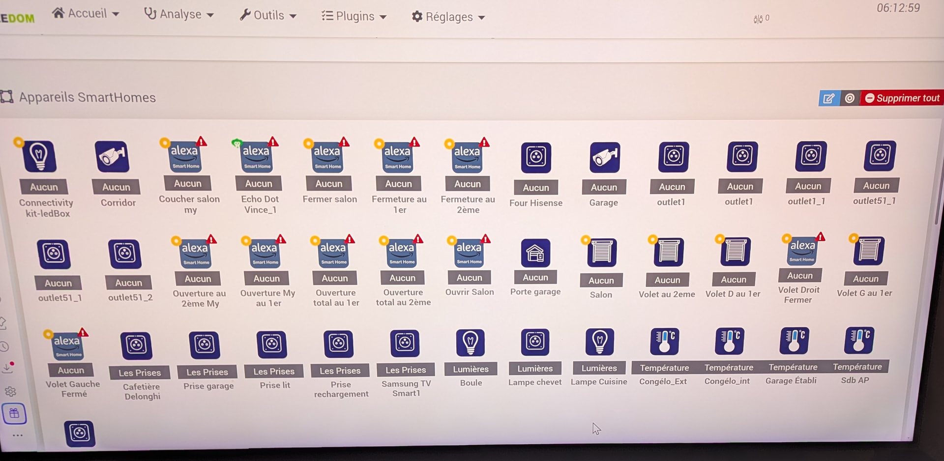

Ces captures correspondent à des scènes, pas des équipements physiques.
oui ce sont des scènes pilotable avec alexa-api et principalement les commandes sont dans smarthomes

les scenes n’apparaissaient plus au bon endroit.
ça devrait être corrigé en beta
non , stable , j’aurais pas dû?
c’est toi qui voix !
si tu veux tester la correction c’est en beta pour l’instant.
J’ai mis la beta, mais c’est identique
Refait un scan et regarde plus bas si tu n’as pas un catégorie scène.

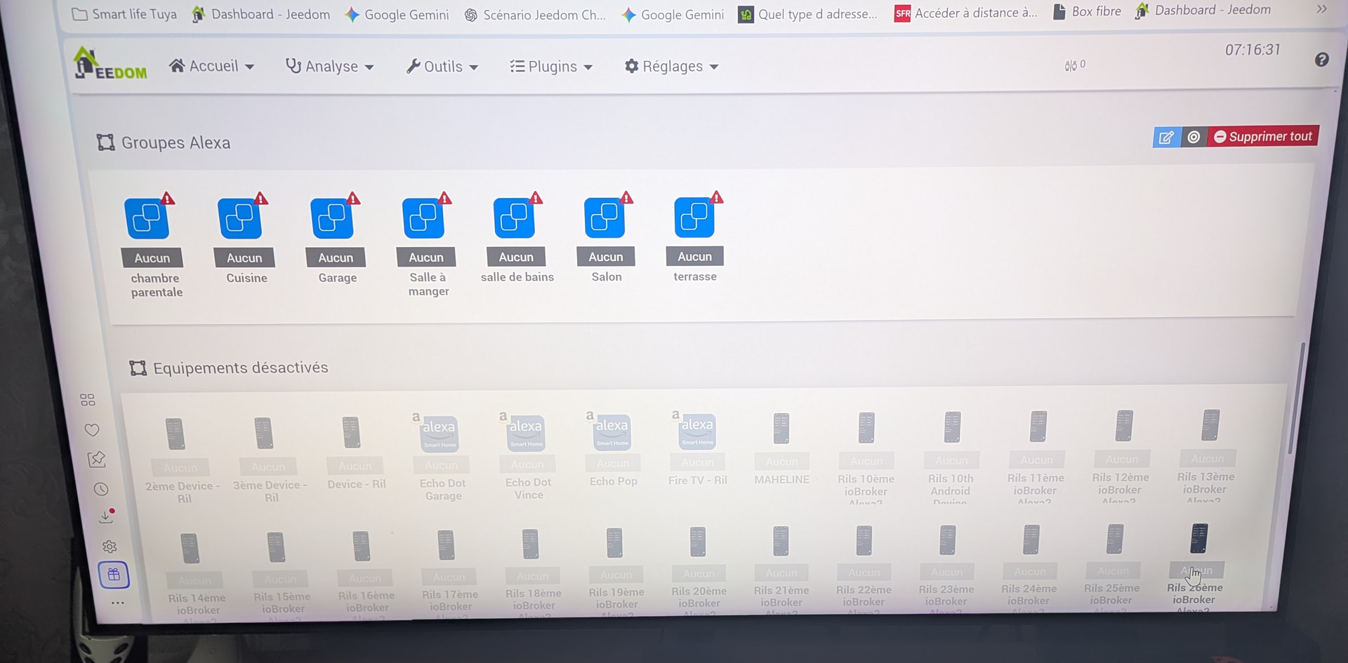

J’ai refait un scan, je n’ai rien de plus, j’ai plus de 100 équipements désactivés, es ce qu’il a moyen de tous virés ?
dans la page de configuration d’un de ces equipements
tu peux cliquer sur configuration, copier le texte et me le MP.
Non il ne faut pas les supprimer dans le plugin, il reviendront au prochain scan et seront actif.
les équipements logo smartphone XX_iobroker correspondent aux sessions cookies crées avec la v1, tu dois les supprimer ici: https://www.amazon.fr/hz/mycd/digital-console/devicedetails?deviceFamily=ALEXA_APP.
si tu as des équipements obsolètes ou désactivés dans l’environnement Alexa, il faut les supprimer dans l’App.
