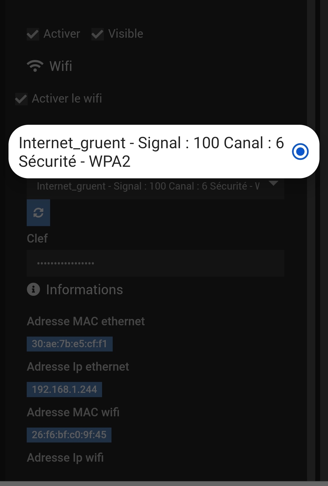

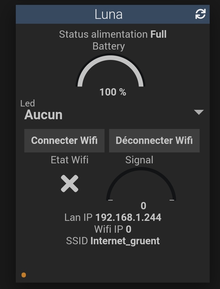

Quelqu’un a t il réussi à connecter Luna sur starlink?/ En wifi.
Ok en ethernet.
Ok en wifi sur un hotspot mobile ou sur une box orange.
Nok sur starlink en wifi.
Je pense que le problème vient sur starlink mais j’aimerai éviter d acheter un Switch ethernet
Si vous avez une idée ?
Merci la communauté.

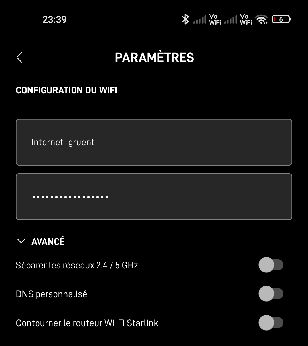

Slt, sans log ni info de ta config… Ça va être compliqué de te répondre
Vérifie le cryptage sélectionné sur le réseau WiFi de starlink

Un Ssid commun 2.4 et 5ghz.
Wpa2

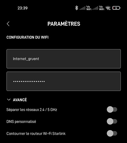

4
Essai de cocher diviser les 2 réseau 2.4 et 5ghz certains périphérique ne supportent pas ça

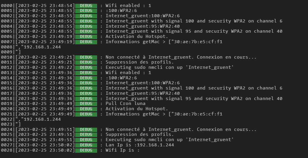

5
Le log debug avec la config 2.4 et 5 ghz sur meme ssid
Je reessaye de les separer mais ca avait pas marché

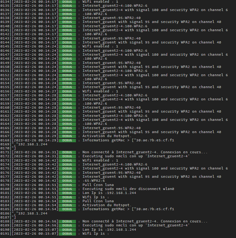

6
Le log sur ssid separé pour 2.4
le log sur ssid separe pour 5ghz

7
Alors je suis pas un spécialiste de la Luna mais je pense que une fois connecté elle fait une requête sur un site pour tester la connexion internet et c’est cette requête qui coince. Peut être une latence trop longue
Fait un ticket au support
