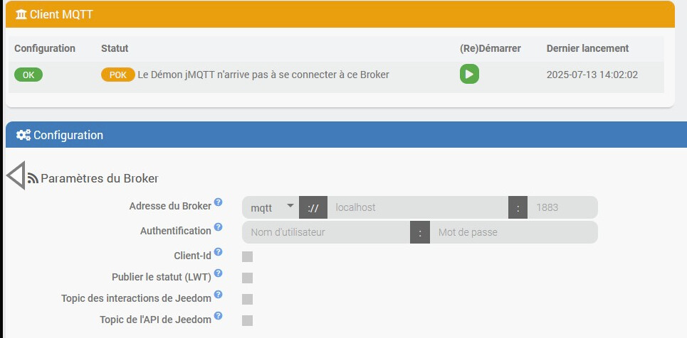

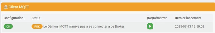

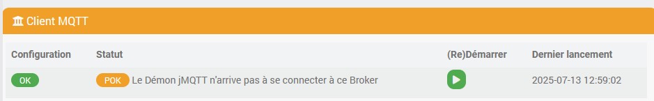

sous JMQTT je n’arrive pas a redémarrer mon broker dans l’onglet clien j’ai le message suivant :

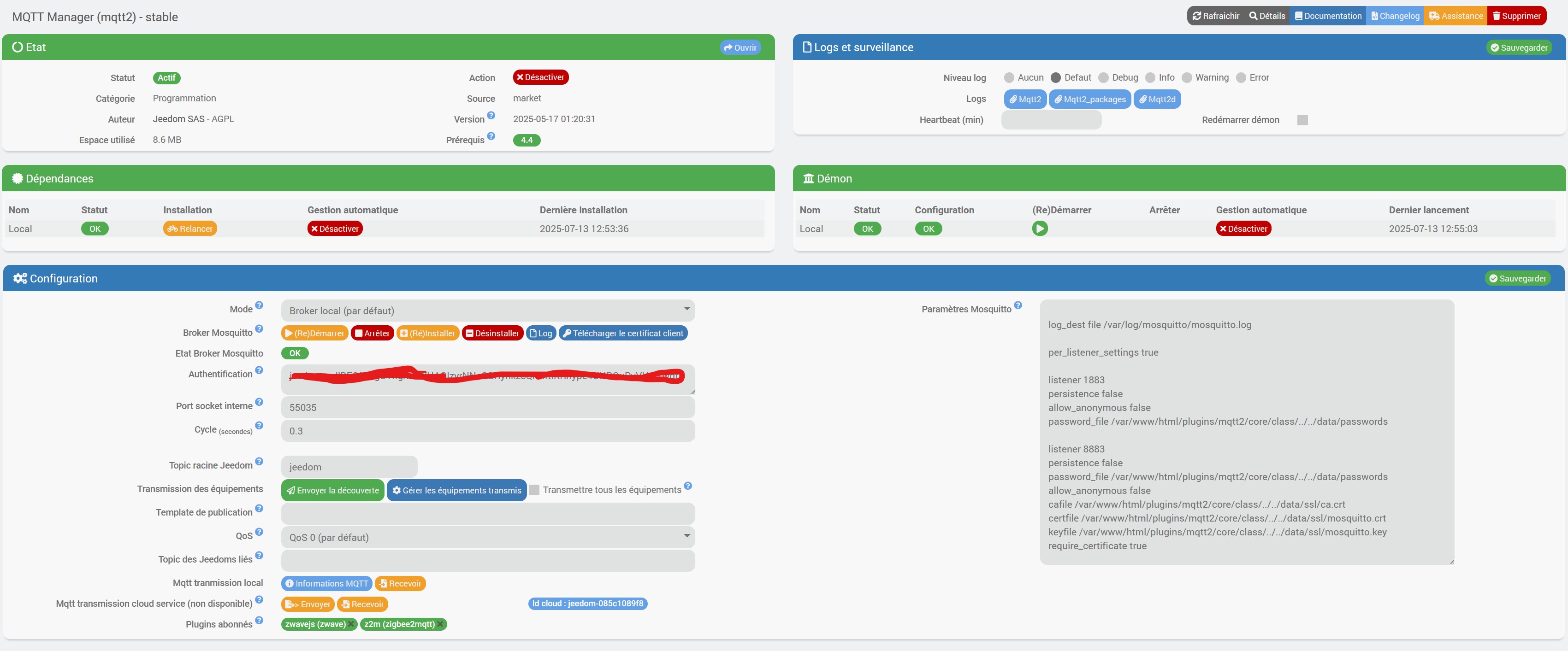

cote MQTT manager tout semble OK

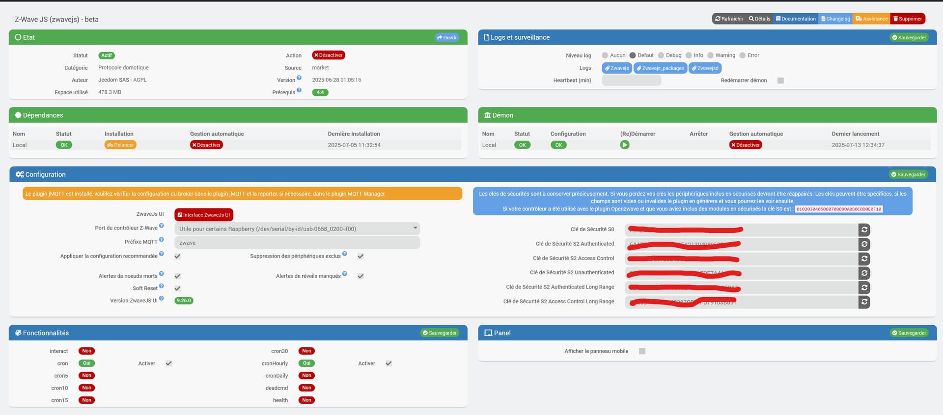

cote JZWAVE cela semble fonctinner j’arrive a piloter mes modules

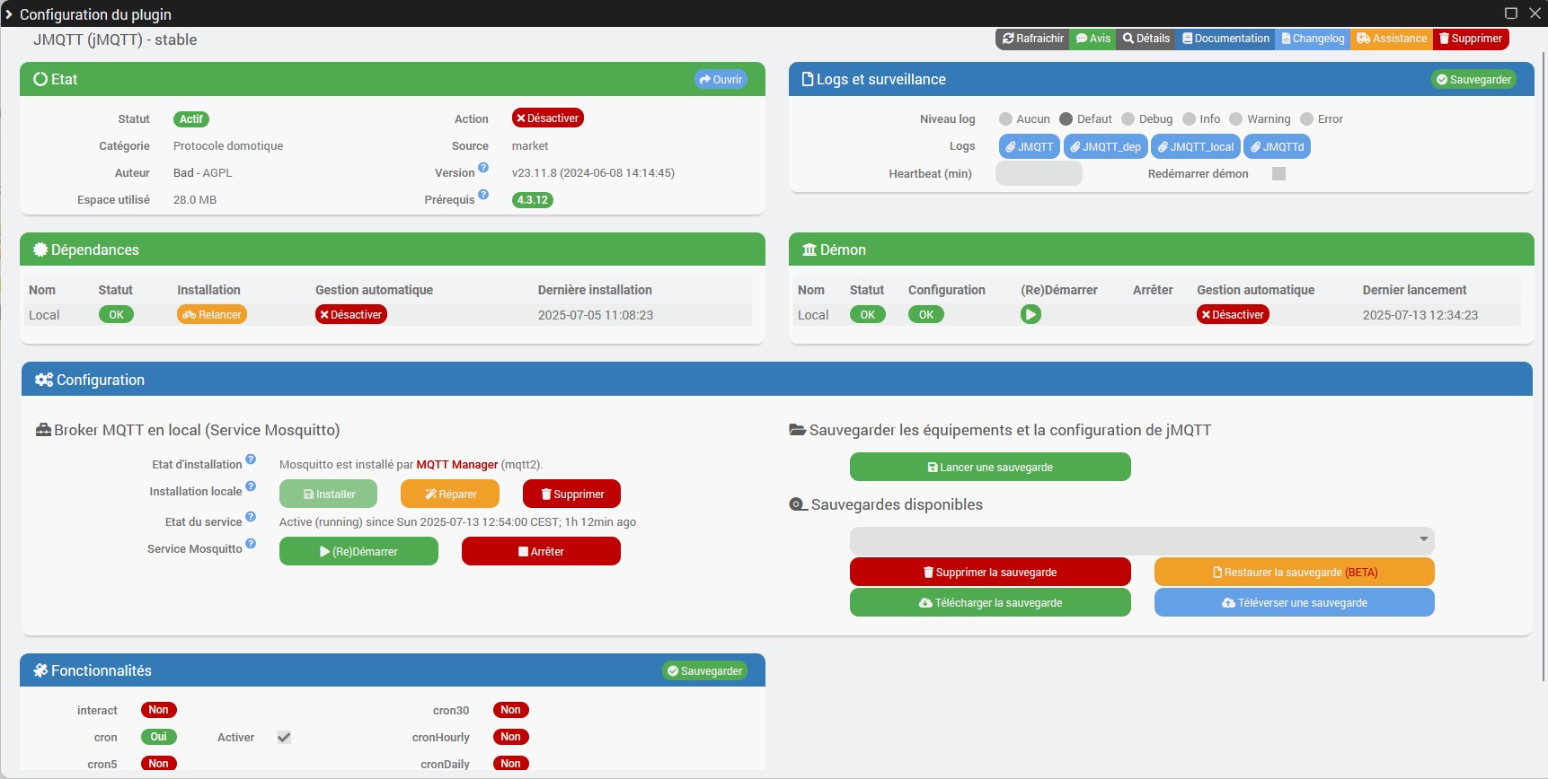

Config JMQTT
Config JMQTT Broker

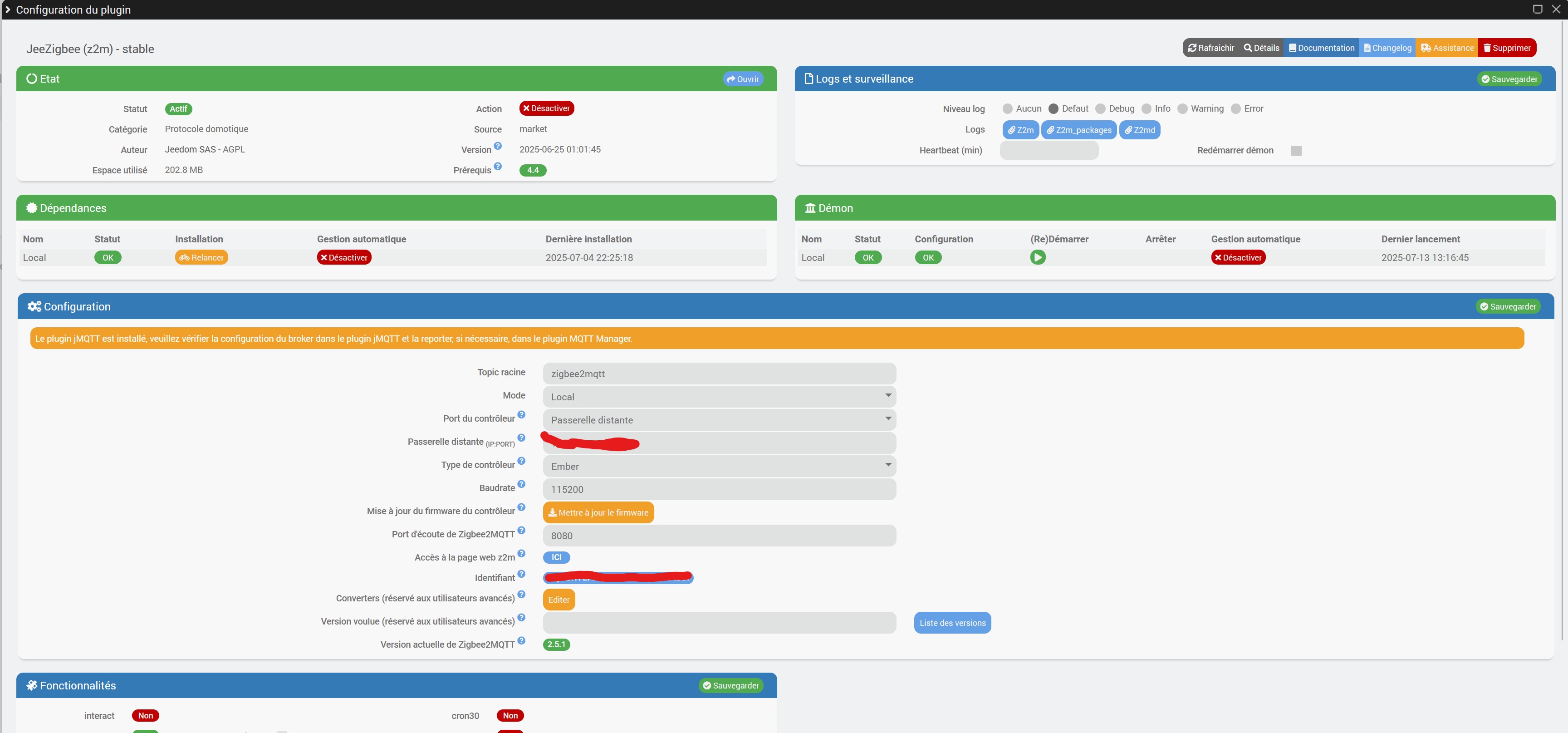

le dernier plugin que j’ai installe est jeezigbee qui fonctionnait aussi jusqu a la coupure.
dont le DEMON s’arrete.
config jeezigbee

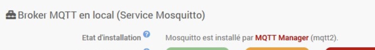

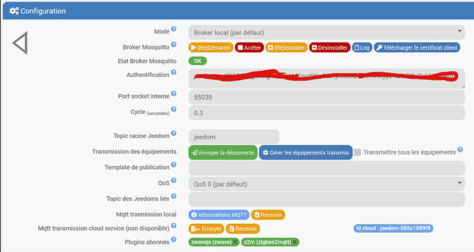

D’un coté tu as ça :
et de l’autre :
quand je l’arrete dans JMQTT il s’arrete egalement cote MQTT manager.
comment faire pour s’assurrer que j ai bien un seul serveur mosquitto ?

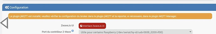

Non la c’est le plugin zwave qui signale que jmqtt est installé c’est tout
mqtt manager a installé le broker
Et on voit les 2 plugins zwave et jeezigbee abonnés

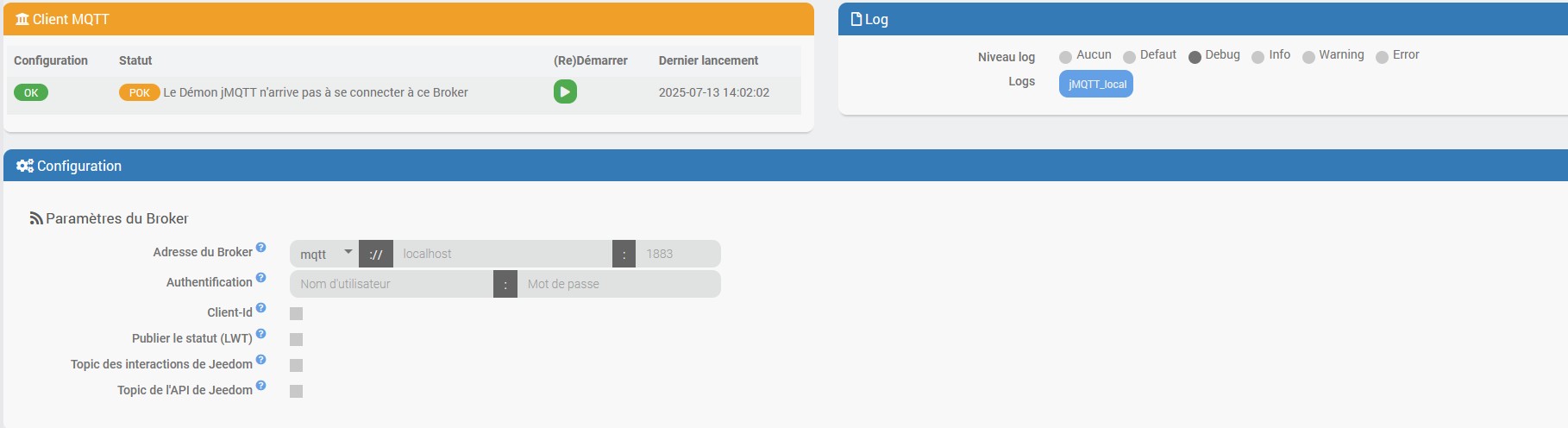

Par contre dans jMQTT il montre cela
authentification a vide ??? pas de login password ??
c’est pourtant requis et il a l’information dans mqtt manager il l’a même masquée sur sa capture écran
Ah ben oui :face_with_head_bandage:
tellement installé depuis longtemps que j’y pensais plus. C’est ballot
Merci iperenna !!!
je ne sais pas pourquoi mon identification a degagé !
je viens de la remettre et j’ai mon client JMQTT qui c’est connecte aussitot !!

maintenant il faut que je regarde le demon de jeezigbee qui s’arrete
pour jeezigbee ouvre un autre post avec les logs et cloture celui ci avec le bouton solution
