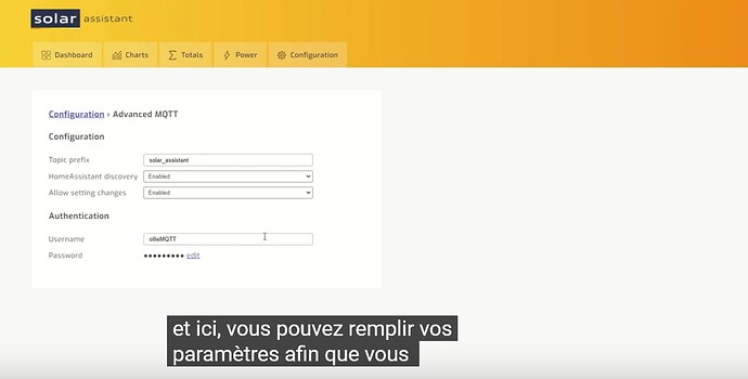

Édit je viens de regarder, apparemment le logiciel est payant, nécessite un câble USB-RS 232
seulement intégrable dans un Raspberry
Possibilité de remonté mqtt donc intégrable sur jeedom ?
Bon, j’ai acheté le logiciel, ainsi que le câble sur ali toutes les valeurs remonte bien avec mqtt
aucun regret
