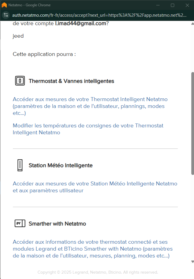

quand tu clique su « connect Netatmo » une fenêtre doit s’ouvrir. Cette fennetre t’invite à autoriser le plugin à utiliser ton compte.
si la fenetre ne s’ouvre pas c’est qu’elle est bloquée par le navigateur !

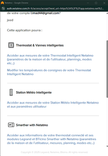

si la page s’ouvre avec le « oui j’accepte » mais en réponse j’ai:
Forbidden
You don’t have permission to access this resource

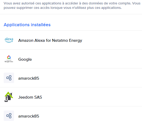

amarock85 c’est l’app créé pour ton plugin
les jeedom c’est le plugin netatmo officiel (devenu obsolète)
Capture d’écran 2025-09-04 221611
le plugin à ce stade n’a pas récupéré le token, le process s’est arrêté avant !
en gros l’adresse du retour sur ta box n’est pas accessible et je ne sais pas pourquoi !
