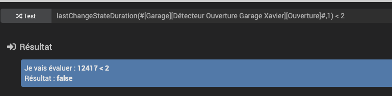

lastChangeStateDuration(commande,valeur): Donne la durée en secondes depuis le dernier changement d’état à la valeur passée en paramètre. -1 : Aucun historique n’existe ou la valeur n’existe pas dans l’historique. -2 La commande n’est pas historisée

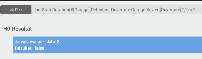

Merci pour ta réponse, J’ai essayé mais ca n’a pas fonctionné…
il me dit 44 alors qu’actuellement l’etat est à 0. j’aurais voulu qu’il me donne 0, car la porte n’est pas à 1
En fait je voudrais qu’il me donne l’etat deu contacteur il y a 10s
Oui pardon j’ai fait une erreur et j’ai changé ensuite, essai avec lastchangestateduration
ca ne fonctionne pas non plus
Il me donne donne le temps passé depuis le dernier moment ou il etait à 1 si j’ai bien comrpis.

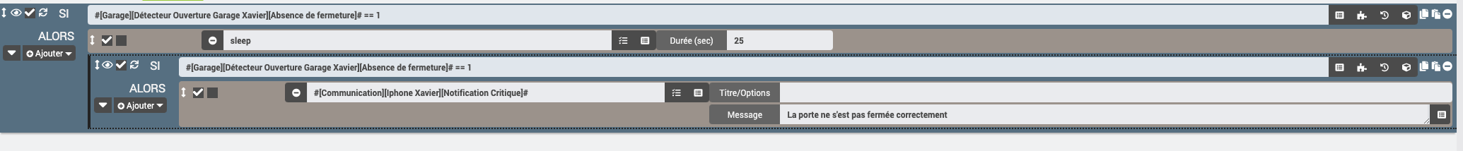

En fait je veux vérifier si ma porte s’est bien fermée
J’ai ouvert un post ici pour le scénario
