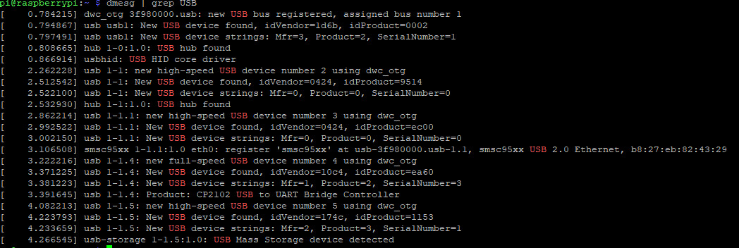

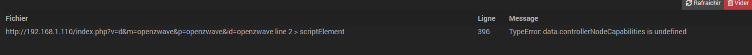

ci-joint capture.
j ai meme rajouter les lignes:
SUBSYSTEM==« tty », ATTRS{idVendor}==« 10c4 », ATTRS{idProduct}==« ea60 », SYMLINK+=« ttyUSB11 »
SUBSYSTEM==« tty », ATTRS{idVendor}==« 2341 », ATTRS{idProduct}==« 0042 », SYMLINK+=« ttyUSB12 »
dans le fichier :
/etc/udev/rules.d/99-usb-serial.rules
mais toujours le probleme

j ai ca comme message erreur.

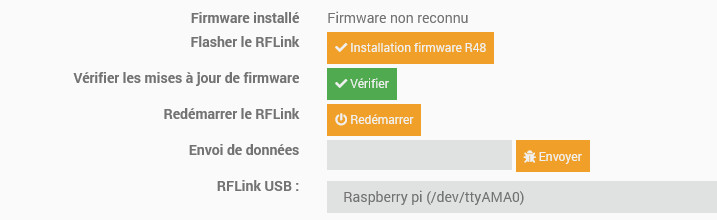

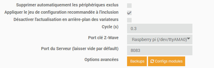

Rflink te dit qu’il peut pas se connecter à ce que tu lui as donné (le ttyAMA0)
Pourquoi configures tu le même port sur les 2 plugins ? t’as regardé ce qu’il y avait d’autre de proposer au moins ? T’as essayer de les brancher débrancher pour voir si ca changeait ta liste.
Tu joues avec udev pourtant à côté de ca tu donnes aucune indication basique et demande un appel au support, y a un minimum à faire.
mon problème c’est qu’il y a qu’un choix possible .j ai essaye utiliser qu’un plugin a la fois .mais c’est pareil.

Ton problème de ports USB pour Z-wave et RFlink ne semble pas être lié à la mise à jour de Jeedom.
Souvent c’est lié à un rédémarrage du Pi car dans ce cas le système peut redistribuer les ports différemment.
Toutefois le port que tu as sélectionné est
/dev/ttyAMA0. Cela ne peut pas fonctionner car sur un Pi cela correspond au port série d’une carte GPIO, hors tu utilises des clés USB.
et par ailleurs normalement si tu mets 2 clés USB sur ton Pi, le système les montent sur /dev/ttyUSB0 et /dev/ttyUSB1.
Hors tu dis ne voir que AMA0 dans la liste des ports dans la configuration des plugins.
Donc le problème se situe déjà au niveau du montage des ports USB par le système.

Pour visualiser les clés USB montées, lancer la commande système:
lsusb
Pour visualiser l’affectation des clés USB Sur des ports USB, lancer la commande système :
dmesg | grep USB
Comme évoqué par @ebouriffeur24, une autre hypothèse pourrait Être une insuffisance d’alimentation.
Avec plusieurs clés USB l’utilisation d’un Pi2 est un peu juste, préférer a minima un Pi3.
Une alimentation de 3 ampères est conseillée, à défaut utiliser un hub USB avec sa propre alimentation.

j ai déjà vérifier alim. c est ok
pour mes dongle usb elle est sont la aussi2019-12-27_103920

et j ai aussi des problèmes avec les plugins ecodevice et IPX800_V3.
si je veux installé mon Ecodevice j ai ^
a comme erreur:
