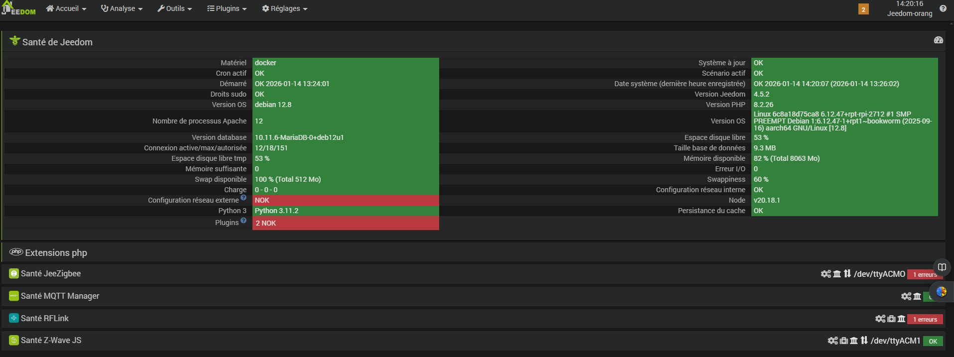

Il faudrait donner des infos comme page santé jeedom, page configuration des deux plugins, logs, etc. Cela semble être un minimum.
En l’état mes conseils seraient de vérifier la configuration des ports usb, et de lire les derniers sujets concernant le plugin rflink.

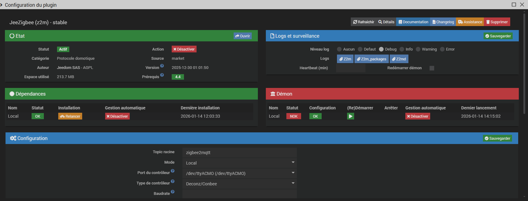

Les deux plugins et pas de fichier pour les logs mais:

Vous êtes avec nodejs 20.x alors quw jeezigbee attend 22.x comme cela devrait être sous jeedom 4.5.1 et sup.
