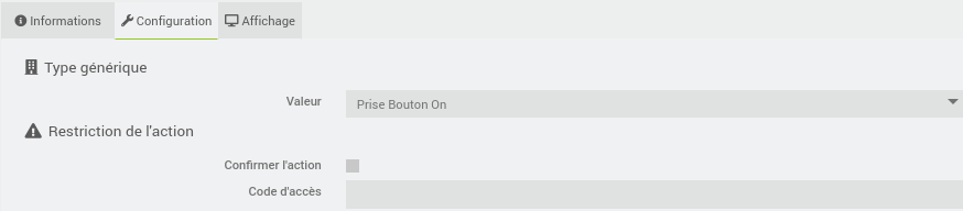

j’ai décoché sur ma prise Fibaro Zwave la confirmation d’action pour les commandes ON et OFF.
Malgré avoir refait « sauvegarder » dans « google smartHome » on me demande toujours si je veux vraiment exécuter l’action (via Google Home)
une idée ? Merci beaucoup

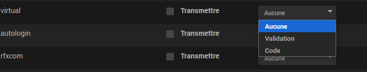

Et dans GSH vous êtes bien sur aucune et pas validation ou code ?
et merde je suis con… c’était aussi simple que ça… désolé et merci beaucoup
