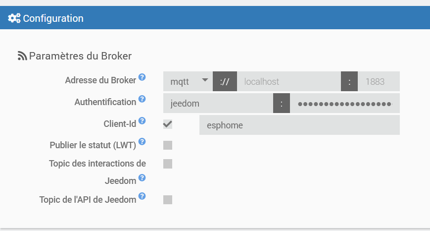

Et dans JMQTT j’ai ajouté un nouveau broker avec la configuration suivante:
