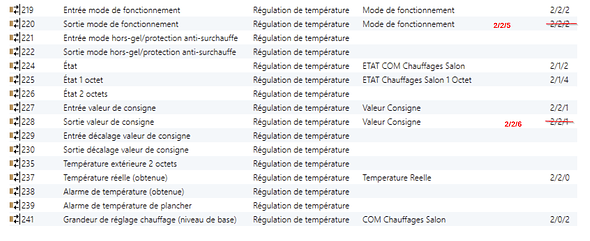

Je joins une capture d’écran des objets disponible avec le multitouch.
Et je ne sais pas trop comment lier du coup les GAD et les objets avec le template Thermostat.

En fait, ce que tu as configuré dans ets et qui fonctionne, c’est la moitié du travail. Il faut que tu définisse les gad qui permettent de changer l’état et les valeurs de ton thermostat.
Il faut que je regarde si tu veux un exemple
Tu peux deja cree tes gad de
  • Temperature reel (ambiant)(237)
  • Temperature de consigne (228 + 227)
  • Mode de fonctionnement (219 +220)

@Poluket : Dans ETS, c’est configuré comme tu vois dans la capture d’écran. Que voudrai tu que je te montre de plus ?
@mika-nt28 : D’après ta réponse, je vois que mon intention a été bonne, et j’en suis fier de moi :smiley: car c’est exactement de cette façon que j’ai fais mes GAD, du coup, ça veut dire que le problème est ailleurs dans ces cas là… Car tout fonctionne très bien. Sauf le template sur Jeedom du thermostat. Il ne récupère aucune info sur la temperature réelle… Et lorsque je veux changer de mode, ou même changer la valeur de consigne… Il n’y a absolument RIEN RIEN RIEN qui fonctionne… Aucun des 3 GAD en fin de compte…

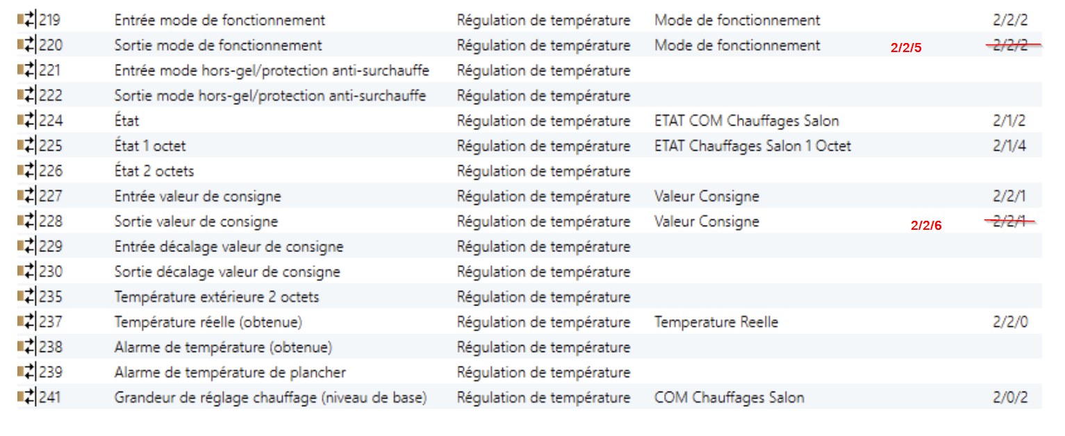

@Poluket Ma config ETS est configuré de la même façon que m’a guidé @mika-nt28

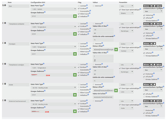

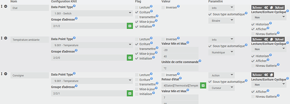

Voici la capture d’écran JEEDOM :
Tu as mis plusieurs fois les mêmes gads, cela ne peut pas fonctionner comme ça
@Poluket J’ai suivi les conseils de @mika-nt28
Personnellement, je ne sais pas configurer justement… Que devrai je mettre par rapport aux objets que m’offre le multitouch schneider ?

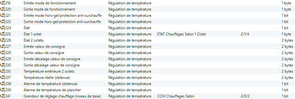

Pour ce qui est de ETS voici :

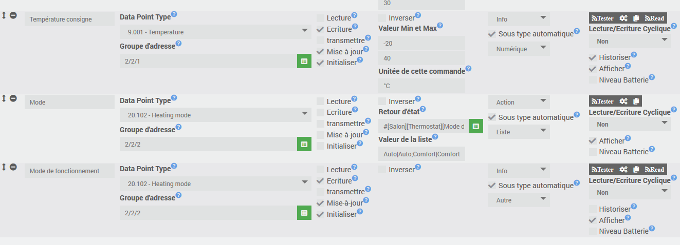

essaye plutot un truc comme ceci:
les valeurs que j’ai prise sont purement alléatoire, tu mets ce que tu veux.
vérifie que pour les gad info, dans ETS le read doit être autorisé sur le thermostat ou désactive la case initialiser ds jeedom

Juste une question, comme je l’ai dis dès le début, c’est la 1ère fois que je configure un thermostat dans Ets et dans Jeedom, quels sont les objets du thermostat dont je dois mettre en lecture dans ETS? Je suppose que ce sont les 3 qui m’apparaissent justement dans les notifications en erreur ?
Et en ce qui concerne Jeedom pour décocher la case initialiser… ? C’est les mêmes objets ?

Et aussi
Oui, cela doit fonctionner sans mes modifs mais tu perds les avantages du knx et son retour d’état.
Si tu lances la commande depuis jeedom. Il est possible que le thermostat ne reçoive pas la commande mais jeedom changera bien d’état.
Tous les gad qui sont en info côté jeedom doivent avoir la case lecture cochée côté ets sinon la fonction initialisation ne marchera pas
