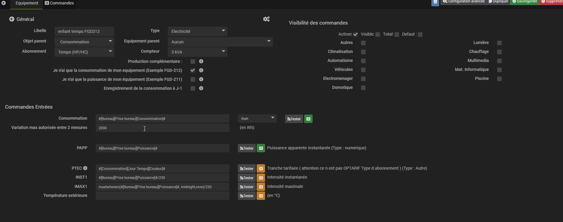

Qu’elle est la meilleur façons de paramétrer le plugin avec tempo, quand on a que des capteurs shelly ?
Mode FGD 212, et tu récupères la couleur du jour/HPHC avec le plugin Rte Ecowatt Tempo
merci, grâce à ta capture d’écran j’ai pu renseigner correctement les données

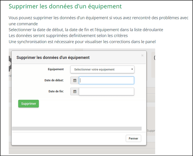

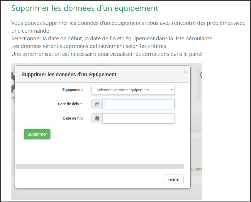

suite a plusieurs manipulation test/hasardeuse durant les 2 premiers jours du plugin, est ce qu’il est possible de remettre à zéro les index de tous mes compteurs
je souhaiterais repartir de zéro sans supprimer ma configuration :smiley:
Purger : ATTENTION ce bouton vide votre table teleinfo du plugin, une confirmation est demandée pour poursuivre votre choix.
Suivi Conso Documentation | Ceci est la documentation officielle du plugin Suivi Conso. Elle date de la version 3.6
merci, j’ai fait purger pour repartir vraiment à zéro

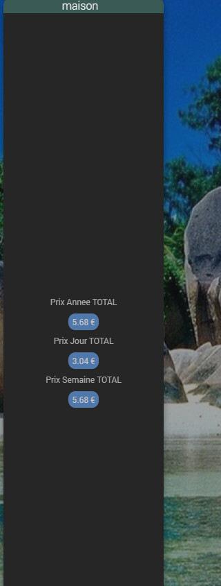

mais les commandes sur mon Dashboard, on toujours des valeurs

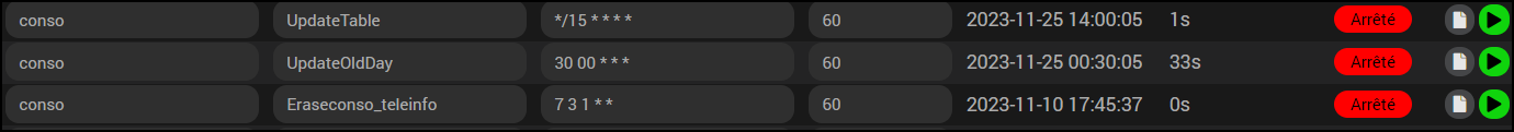

elles se mettront à zéro lors des mise à jour?
reglages–> système → moteur de taches → start cron
