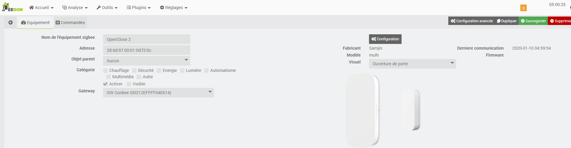

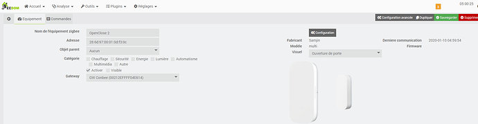

Dans la même lignée que mon message précédent sur la prise, je n’arrive pas à configurer et utiliser un capteur Samsung Multisensor (modele ici).
Je suis avec le plugin Jeedom DeconZ fonctionnel, une Conbee II USB (v2.5.71) et Jeedom (4.0.38) vide.

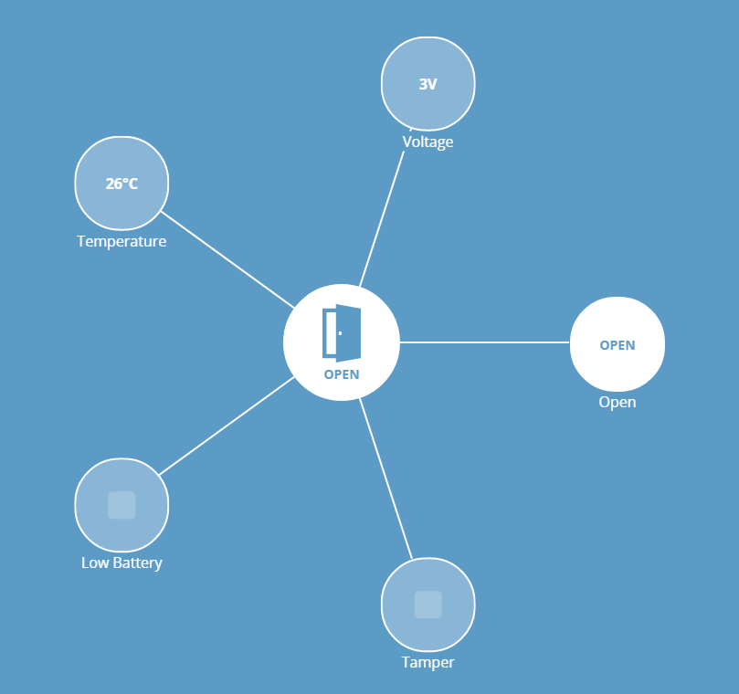

Le capteur fait ouverture/temperature/vibration. Si j’intègre ce module depuis l’appli DeconZ (depuis le plugin Jeedom) j’arrive à faire fonctionner le détecteur d’ouverture et la température. Idem, je peux récupérer ces informations depuis l’API REST sans problème.

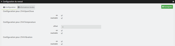

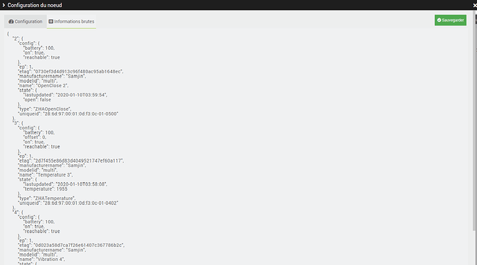

Mais, lorsque je veux l’intégrer à Jeedom (soit directement avec « Inclure » soit indirectement en faisant « synchroniser » (apres avoir inclus le module dans l’appli DeconZ)), ca ne fonctionne pas.
Une configuration est trouvée, des commandes sont crées mais elle ne retournent pas d’information.
Je ne vois rien dans les LOGs.
Sauriez-vous me venir en aide ? Merci par avance.

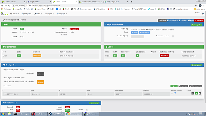

Hello, en passant en DEBUG, voici mes logs (tant pis pour la sécurité…).
Côté LOG deconz, pas grand chose, rien ne bouge lorsque j’actionne les sensors (ouverture ou la prise):

Starting WebSocket for GW Conbee on ip 127.0.0.1 and port 20877
Mais plus rien après.

Pr info, j’ai essayé sous Mozilla Gateway, et çà fonctionne bien. Toutes les infos du capteurs sont bien remontées (à l’exception de la vibration, mais je n’en ai pas l’utilité). Le point rassurant est donc que la clef Conbee et le capteur sont parfaitement compatibles.
Reste plus qu’à faire fonctionner avec le plugin Deconz Jeedom…

J’ai passé de longues heures à chercher. J’ai trouvé le problème mais je vais avoir besoin de vous pour le régler.
  • Après de nombreux tests, il apparaît que la sauvegarde de la configuration (Plugin/Gestion des plugins/Deconz/Configuration cliquer sur SAUVEGARDER) est nécessaire pour que Jeedom reçoive les messages de la clef.
  • Si ce n’est pas fait, Jeedom semble recevoir des informations; on voit dans l’onglet NOEUDS du RESEAU DECONZ, que des données sont bien reçues à chaque manipulation du module (ouverture ou vibration). Mais, le device dans Jeedom n’est pas mis à jour et il n’y a rien dans le LOG Event.
  • Si je sauvegarde la configuration, cela corrige le problème.
  • Le souci survient si je reboote Jeedom, ou si je relance le plugin.
  • En cas de relance du Plugin j’ai un message « [ERROR] : Impossible de lancer le démon deconz, vérifiez le port » dans le LOGS Deconz. Mais, le daemon finit par passer au vert OK…
J’ai déja tenté de reinstaller le plugin, les dépendances ou le deconz en local; sans succès.
Est ce qu’un développeur pourrait me proposer une solution ou faire des tests ?
Dans tous les cas, je suis débloqué; et j’espère que cela pourra en débloquer d’autres…
Note: Pour ceux qui voudraient utiliser ce matériel, voici les infos disponibles dans l’équipement Jeedom:

Salut @Loic,
Le plugin deconz ne fonctionne pas si je n’ai pas appuyé sur « sauvegarde » dans la page de config du plugin.
Le daemon est UP, je ne vois rien dans les logs, tout parait OK. Si je vais sur mon équipement, je vois que des messages sont échangés (info « dernière communication ») mais les commandes infos sont vides ou pas mises à jour. Si je vais cliquer sur « sauvegarder », ça fonctionne, mon équipement est mis à jour, les messages arrivent dans le log EVENT.
En cas de souci (reboot jeedom, modif du plugin, etc…), il faut refaire cette manipulation pour que ca fonctionne.
Conbee II USB (v2.5.71) Jeedom (4.0.38) Pluging « derniere version stable ».
Je suis preneur d’une solution définitive ou une solution de contournement (script au démarrage de Jeedom pour faire cette manipulation par ex.?).

Hello, j’ai passé le plugin en DEBUG, rebooté Jeedom, voici les infos demandées:
deconzServer.txt (37,8 Ko)
deconz.txt (2,7 Ko)
Et quand tu resauvegarde tu as quoi comme log ?
