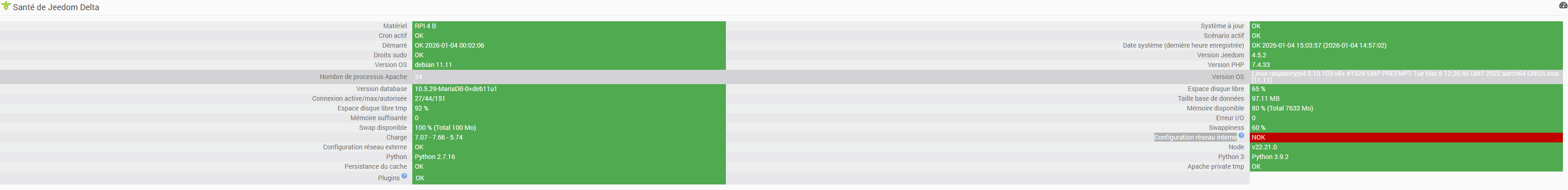

En y regardant de plus prêt, la page santé de Jeedom me dit qu’effectivement j’ai un soucis avec ma configuration réseau interne:

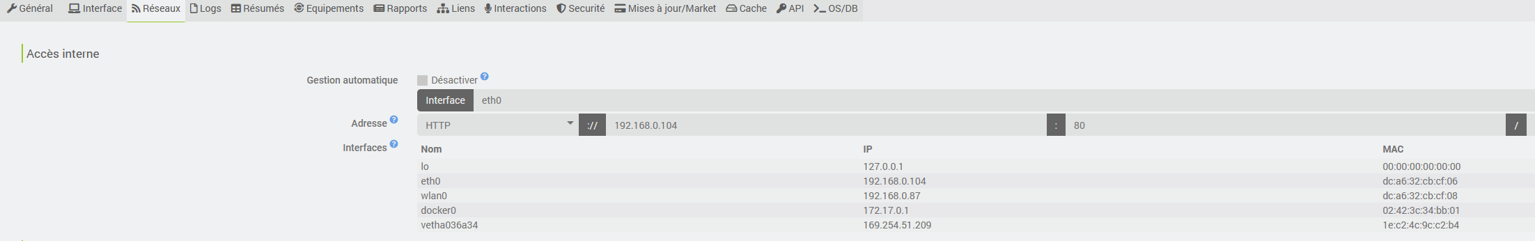

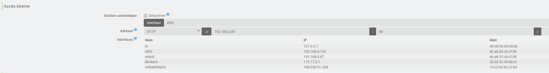

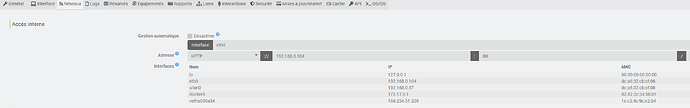

Mon soucis est que j’ai beau changer dans la page Configuration ==> Réseaux ==> Accès interne l’adresse IP en remplaçant l’ancienne par la nouvelle (celle du RPi 4):
Que j’active ou pas la Gestion automatique, que je force l’interface Eth ou que dans l’adresse HTTP je force l’IP du RPi, il revient régulièrement avec l’ancienne IP de ma VM.
Une réminiscence que je ne m’explique pas, sauf à ce qu’un plug-in force l’@IP dans la config ou que celle-ci soit rechargée régulièrement depuis un fichier de conf en dur.

N.B : je suis bien en 4.5.2 comme l’indique la copie d’écran de la page santé.
