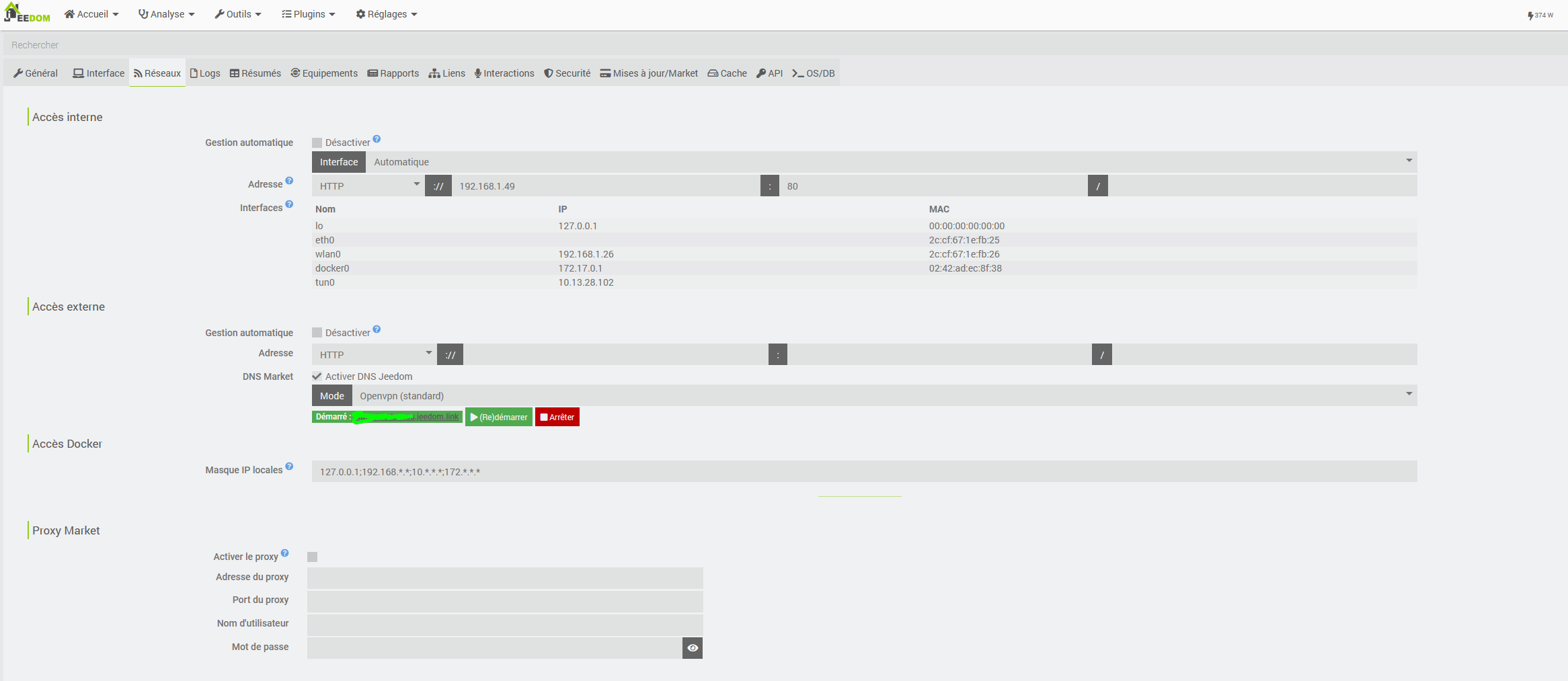

Configuration réseau interne KO: adress ip eth0 débranché et non pas adresse wlan0
je suis sur raspberry Pi4 avec un jeedom en mode docker (network_mode: « host » dans le docker compose).
J’ai attribué en dur les IP au raspberry en 192.168.1.49 en ethernet et 162.168.1.26 en wifi.
Quand je suis branché en ethernet, tout est ok et fonctionne correctement.
J’ai voulu débrancher ethernet pour utiliser le wifi.
Mon dns externe via le dns jeedom fonctionne toujours bien, par contre mon accès interne est KO. Car en gestion automatique il a gardé l’adresse ip eth0 qui n’est plus branché et n’a pas pris celle du wifi.
J’ai pourtant tout relancer (jeedom et le Pi) mais rien n’y a changé.
Je peux écrire l’adresse en dur mais je voulais laisser en gestion automatique suivant si le cable réseau est branché ou pas…
Une idée de ce que j’ai mal fait ?
Merci.
(Jeedom Core 4.4.8.1)

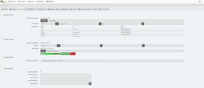

Peut être un bug corrigé depuis vu que l’on est en 4.4.19
Non c’est une dropdown list avec plusieurs choix donc on ne peut pas écrire en dur
