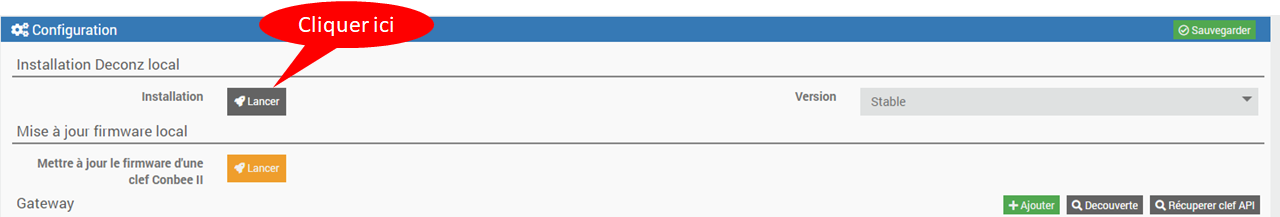

  5. installation en local de l’application deconz (et surtout pas la mise à jour firmware)

  4. Configuration de la communication avec la gateway Phoscon
    suivre la documentation du plug in Deconz, paragraphe Ajout des gateways , à la lettre et les étapes dans l’ordre .
    https://doc.jeedom.com/fr_FR/plugins/automation%20protocol/deconz/
  5. Relancer le démon du plug in Deconz , au besoin redémarrer la box domotique.
  6. Maintenant le plug in devrait communiquer avec l’application deconz qui interface la clef ConBee2.
  7. Tu peux commencer tes appairages en commençant par les routeurs (équipements sur 220V) et ensuite les End Devices (équipements sur pile)
