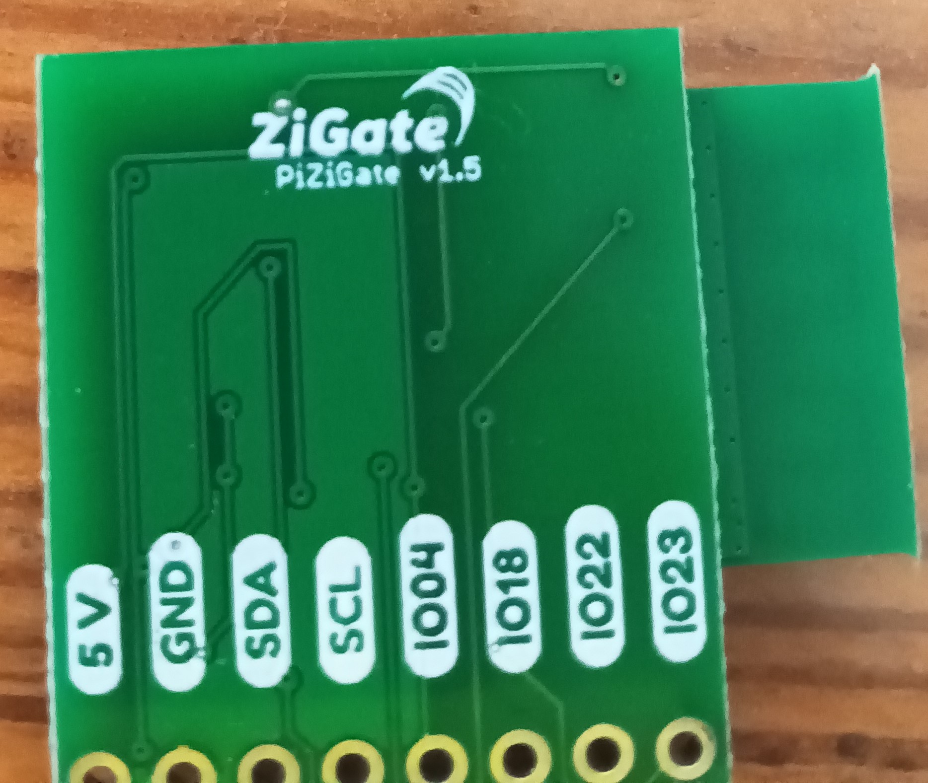

J’ai acheter la semaine dernière une PiZigate V1.5 et un module Lixee Zlinky_TIC à connecter sur le compteur Linky pour suivre la consommation électrique de la maison.
J’ai suivis les procédures d’installation de plusieurs plugins Abeille, zigbee, zigbeelinker sans plus y arriver.
je modifie bien les fichiers config.txt et cmdline.txt, les tests de la Pizigate sont bons.

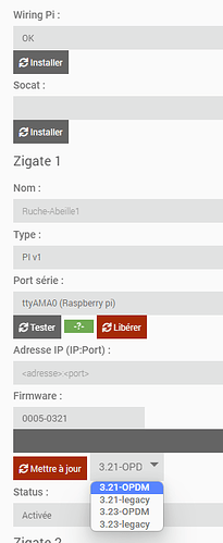

Mon problème est qu’une fois dans les plugins je sais pas comment paramétrer la PiZigate.

Alors je me fais une réponse a moi même :rofl:
J’ai du « tuer » le PPID 547 (sudo kill -547 pid) qui était utilisé par Apache2 pour que soit détectée la PiZigate.
Au redémarrage suivant Apache 2 avait repris le même PPID, j’ai arrêté Apahe2 et redémarré pour qui lui utiliser d’autres ports.
Voilà comment j’ai configuré la PiZigate
Alors j’hésite à la mettre a jour, OPDM ou Legacy?
En Legacy on conserve le réseau d’appareils connectés à la PiZigate.
An OPDM, ça efface tout?
zigate2
