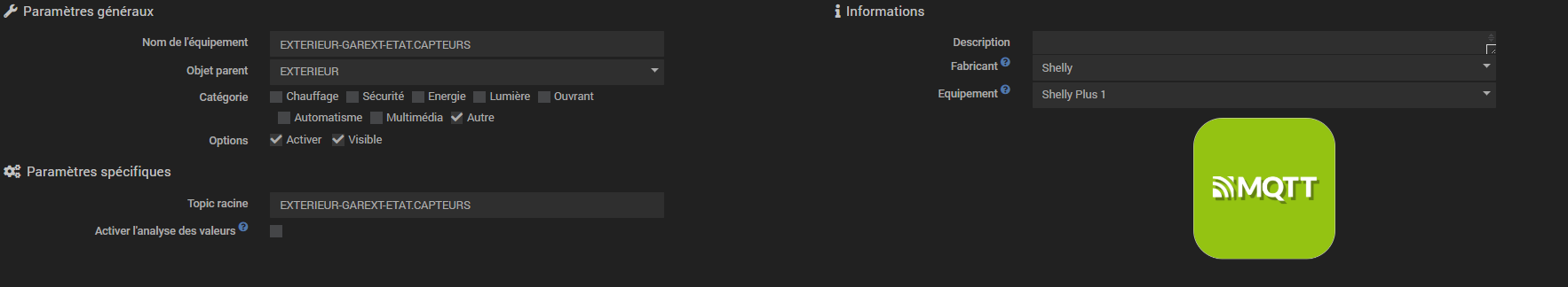

Sur le Shelly Plus 1 :

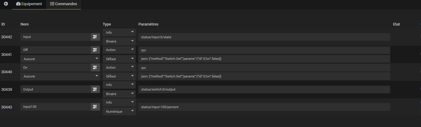

Sur l’équipement MQTT 2 :

[2024-12-08 10:59:36] DEBUG  : Message reçu sans prise en charge par un plugin : {"EXTERIEUR-GAREXT-ETAT.CAPTEURS":{"events":{"rpc":{"src":"shellyplus1-xxxxxxxx","dst":"EXTERIEUR-GAREXT-ETAT.CAPTEURS\/events","method":"NotifyStatus","params":{"ts":1733651976.11,"input:100":{"id":100,"percent":6.23}}}},"status":{"input:100":{"id":100,"percent":6.2}}}}
Est ce- que vous voyez une erreur (le nom du topic ? )

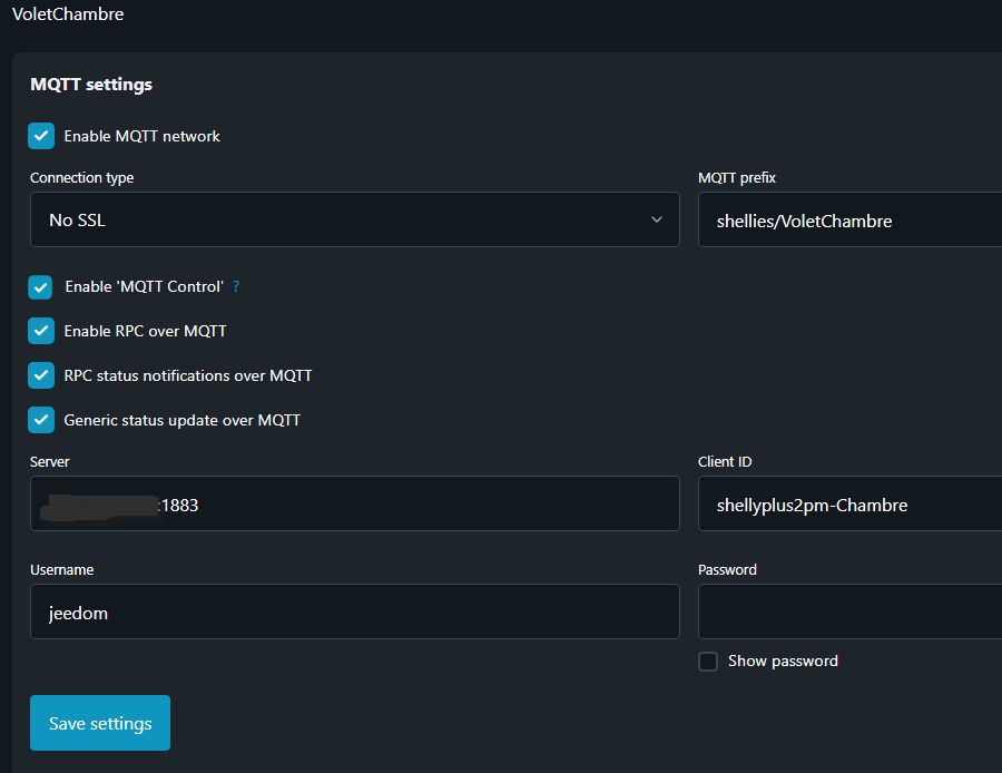

j’ai des shelly plus 2pm
sans shellies/ qqchose dans mqtt prefix ca n’a jamais marché.

OK merci.
Je vais essayé avec cette config.
