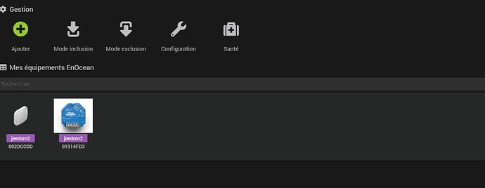

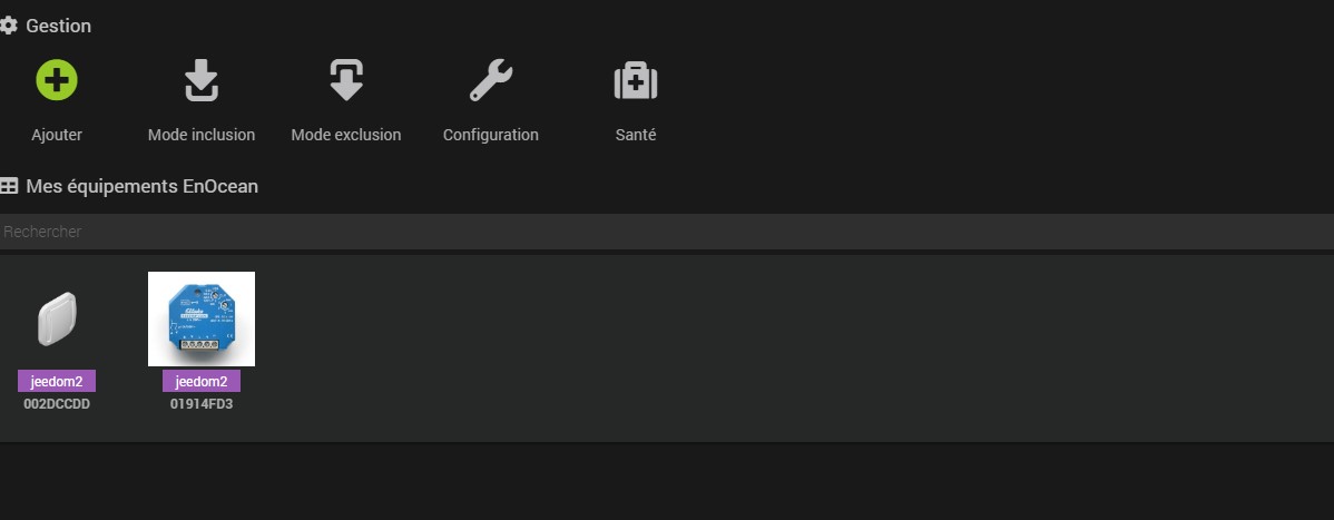

Bonjour je suis en galere avec le module de volet roulant eltako il a bien fonctionné pendant plus d’un an et la impossible de faire fonctionner correctement. Je pensais que ca venait du module donc j’en ai remis un neuf et comme j’avais une autre clé enocean idem je l’ai changé.

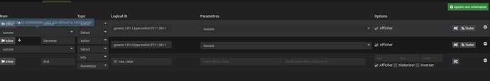

le module est bien reconnu avec le bon ID et l’etat est bien reconnu aussi 0 ou 100 suivant si ouvert ou fermé appuis sur le bouton poussoir filaire ou le bouton poussoir enocean PTM210 DB
page config

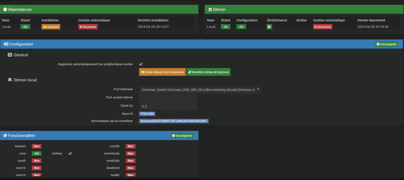

j’ai bien sur essayé de reinclure plusieur fois le module relancer dependance et demon
si quelqu’un a une idée

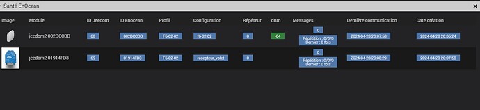

Pour ton problème de communication, je ne vois pas trop ce qui pose problème. As-tu vérifier que l’ID Enocean correspond bien au module ? As-tu bien fait la procédure d’appairage ? Est-ce qu’il y a bien une antenne sur ta clé enOcean ? Peux-tu mettre les logs debug du plugin enOcean lorsque tu tentes l’action d’ouverture ou de fermeture ?
Salut christopheHD je viens de refaire un essai avec le module pres de la clé usb est la nikel je me suis pris la tete juste a cause de la distance
