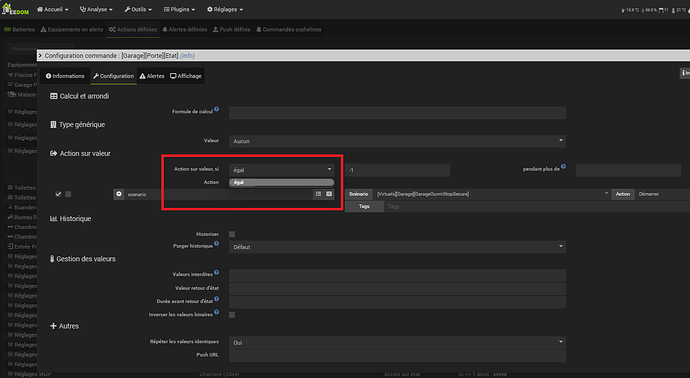

Certaines fonctionnalités ne fonctionnent plus dans mon installation domotique (Debian 11/Jeedom 4.4.5), ce matin je me rends compte que dans la configuration de certaines commandes, dans « Action sur valeur », je n’ai plus qu’un choix de test (égal). Et conséquence de ce choix unique tous mes tests sont devenus 'égal"…
Suis-je le seul dans cette situation ?

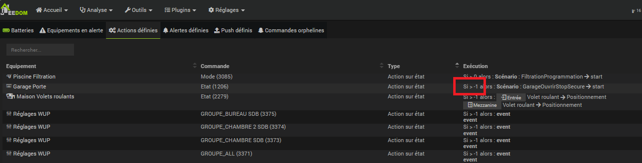

Si je vais dans Analyse, Equipements, Actions définies je remarque que les autres tests sont encore présents.
Mais dans la fiche de configuration des commandes je n’ai plus que le test égal de disponible, et ceci sur 3 installations Jeedom différentes, toutes en 4.4.5 mais j’ignore quand le problème est apparu.

tu peux poster une capture d’écran pour exemple, il est peut-être possible de faire une modif sur le core pour gérer ce problème.
4.3 mais je n’avais pas vu avant, je ne sais donc pas dire quand cela est arrivé.
