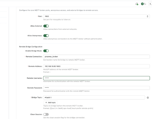

Configuration du broker du smhub nano

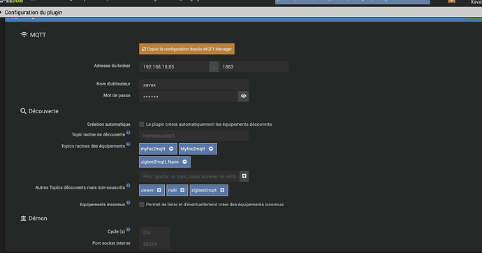

J’ai migré mon jeedom sur une VM en Debian 12, et depuis je n’ai plus les retour d’état de mes équipements. Plus rien ne remonte pourtant les appareils n’appariassent pas hors ligne. JE peux passer les action mais le problème est sur le retour d’état.
Je ne sais pas quoi donner comme log du coup j’ai mis en Debug mais ils sont trop lourd pour faire un copier coller.

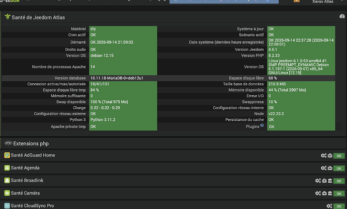

voici ma page santé

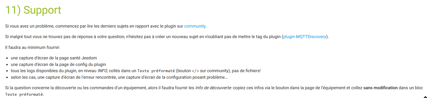

quel logs dois je fournir ?
voici ceux du demon ils ne sont pas trop lourd

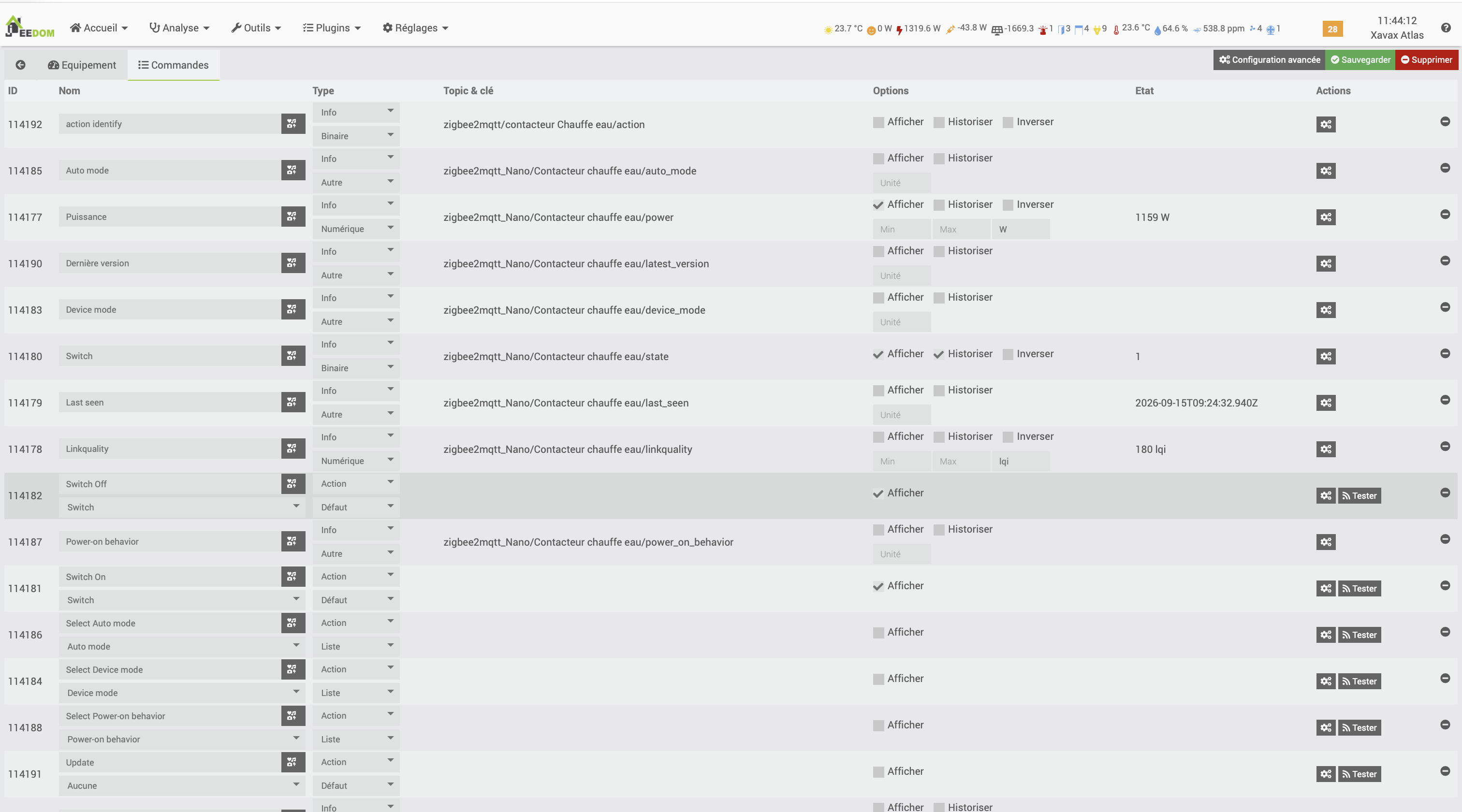

voici une partie des logs lorsque j’active le contacteur chauffe eau qui ne renvoie plus sont état.

je disais HA fonctionne c’est juste pour info car c’est en MQTT avec le discovery ?
pour myfox c’est pareil.
j’ai l’impression que ca ne maintient pas ma connections avec le broker.

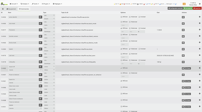

voici les infos de découverte de mon contacteur chauffe eau.
{"sensor":{"power":{"availability":[{"topic":"zigbee2mqtt_Nano/bridge/state","value_template":"{{ value_json.state }}"},{"topic":"zigbee2mqtt_Nano/Contacteur chauffe eau/availability","value_template":"{{ value_json.state }}"}],"availability_mode":"all","default_entity_id":"sensor.contacteur_chauffe_eau_power","device":{"hw_version":2,"identifiers":["zigbee2mqtt_0x0004740000837aae"],"manufacturer":"Legrand","model":"DIN contactor module","model_id":"412171","name":"Contacteur chauffe eau","sw_version":"0068","via_device":"zigbee2mqtt_bridge_0xbc8d7efffe2638bb"},"device_class":"power","enabled_by_default":true,"object_id":"contacteur_chauffe_eau_power","origin":{"name":"Zigbee2MQTT","sw":"2.13.0","url":"https://www.zigbee2mqtt.io"},"state_class":"measurement","state_topic":"zigbee2mqtt_Nano/Contacteur chauffe eau","unique_id":"0x0004740000837aae_power_zigbee2mqtt_Nano","unit_of_measurement":"W","value_template":"{{ value_json[\"power\"] }}"},"linkquality":{"availability":[{"topic":"zigbee2mqtt_Nano/bridge/state","value_template":"{{ value_json.state }}"},{"topic":"zigbee2mqtt_Nano/Contacteur chauffe eau/availability","value_template":"{{ value_json.state }}"}],"availability_mode":"all","default_entity_id":"sensor.contacteur_chauffe_eau_linkquality","device":{"hw_version":2,"identifiers":["zigbee2mqtt_0x0004740000837aae"],"manufacturer":"Legrand","model":"DIN contactor module","model_id":"412171","name":"Contacteur chauffe eau","sw_version":"0068","via_device":"zigbee2mqtt_bridge_0xbc8d7efffe2638bb"},"enabled_by_default":false,"entity_category":"diagnostic","icon":"mdi:signal","name":"Linkquality","object_id":"contacteur_chauffe_eau_linkquality","origin":{"name":"Zigbee2MQTT","sw":"2.13.0","url":"https://www.zigbee2mqtt.io"},"state_class":"measurement","state_topic":"zigbee2mqtt_Nano/Contacteur chauffe eau","unique_id":"0x0004740000837aae_linkquality_zigbee2mqtt_Nano","unit_of_measurement":"lqi","value_template":"{{ value_json[\"linkquality\"] }}"},"last_seen":{"availability":[{"topic":"zigbee2mqtt_Nano/bridge/state","value_template":"{{ value_json.state }}"},{"topic":"zigbee2mqtt_Nano/Contacteur chauffe eau/availability","value_template":"{{ value_json.state }}"}],"availability_mode":"all","default_entity_id":"sensor.contacteur_chauffe_eau_last_seen","device":{"hw_version":2,"identifiers":["zigbee2mqtt_0x0004740000837aae"],"manufacturer":"Legrand","model":"DIN contactor module","model_id":"412171","name":"Contacteur chauffe eau","sw_version":"0068","via_device":"zigbee2mqtt_bridge_0xbc8d7efffe2638bb"},"device_class":"timestamp","enabled_by_default":false,"entity_category":"diagnostic","icon":"mdi:clock","name":"Last seen","object_id":"contacteur_chauffe_eau_last_seen","origin":{"name":"Zigbee2MQTT","sw":"2.13.0","url":"https://www.zigbee2mqtt.io"},"state_topic":"zigbee2mqtt_Nano/Contacteur chauffe eau","unique_id":"0x0004740000837aae_last_seen_zigbee2mqtt_Nano","value_template":"{{ value_json.last_seen }}"}},"switch":{"switch":{"availability":[{"topic":"zigbee2mqtt_Nano/bridge/state","value_template":"{{ value_json.state }}"},{"topic":"zigbee2mqtt_Nano/Contacteur chauffe eau/availability","value_template":"{{ value_json.state }}"}],"availability_mode":"all","command_topic":"zigbee2mqtt_Nano/Contacteur chauffe eau/set","default_entity_id":"switch.contacteur_chauffe_eau","device":{"hw_version":2,"identifiers":["zigbee2mqtt_0x0004740000837aae"],"manufacturer":"Legrand","model":"DIN contactor module","model_id":"412171","name":"Contacteur chauffe eau","sw_version":"0068","via_device":"zigbee2mqtt_bridge_0xbc8d7efffe2638bb"},"name":null,"object_id":"contacteur_chauffe_eau","origin":{"name":"Zigbee2MQTT","sw":"2.13.0","url":"https://www.zigbee2mqtt.io"},"payload_off":"OFF","payload_on":"ON","state_topic":"zigbee2mqtt_Nano/Contacteur chauffe eau","unique_id":"0x0004740000837aae_switch_zigbee2mqtt_Nano","value_template":"{{ value_json[\"state\"] }}"}},"select":{"device_mode":{"availability":[{"topic":"zigbee2mqtt_Nano/bridge/state","value_template":"{{ value_json.state }}"},{"topic":"zigbee2mqtt_Nano/Contacteur chauffe eau/availability","value_template":"{{ value_json.state }}"}],"availability_mode":"all","command_topic":"zigbee2mqtt_Nano/Contacteur chauffe eau/set/device_mode","default_entity_id":"select.contacteur_chauffe_eau_device_mode","device":{"hw_version":2,"identifiers":["zigbee2mqtt_0x0004740000837aae"],"manufacturer":"Legrand","model":"DIN contactor module","model_id":"412171","name":"Contacteur chauffe eau","sw_version":"0068","via_device":"zigbee2mqtt_bridge_0xbc8d7efffe2638bb"},"entity_category":"config","icon":"mdi:tune","name":"Device mode","object_id":"contacteur_chauffe_eau_device_mode","options":["switch","auto"],"origin":{"name":"Zigbee2MQTT","sw":"2.13.0","url":"https://www.zigbee2mqtt.io"},"state_topic":"zigbee2mqtt_Nano/Contacteur chauffe eau","unique_id":"0x0004740000837aae_device_mode_zigbee2mqtt_Nano","value_template":"{{ value_json[\"device_mode\"] }}"},"auto_mode":{"availability":[{"topic":"zigbee2mqtt_Nano/bridge/state","value_template":"{{ value_json.state }}"},{"topic":"zigbee2mqtt_Nano/Contacteur chauffe eau/availability","value_template":"{{ value_json.state }}"}],"availability_mode":"all","command_topic":"zigbee2mqtt_Nano/Contacteur chauffe eau/set/auto_mode","default_entity_id":"select.contacteur_chauffe_eau_auto_mode","device":{"hw_version":2,"identifiers":["zigbee2mqtt_0x0004740000837aae"],"manufacturer":"Legrand","model":"DIN contactor module","model_id":"412171","name":"Contacteur chauffe eau","sw_version":"0068","via_device":"zigbee2mqtt_bridge_0xbc8d7efffe2638bb"},"name":"Auto mode","object_id":"contacteur_chauffe_eau_auto_mode","options":["off","auto","on_override"],"origin":{"name":"Zigbee2MQTT","sw":"2.13.0","url":"https://www.zigbee2mqtt.io"},"state_topic":"zigbee2mqtt_Nano/Contacteur chauffe eau","unique_id":"0x0004740000837aae_auto_mode_zigbee2mqtt_Nano","value_template":"{{ value_json[\"auto_mode\"] }}"},"power_on_behavior":{"availability":[{"topic":"zigbee2mqtt_Nano/bridge/state","value_template":"{{ value_json.state }}"},{"topic":"zigbee2mqtt_Nano/Contacteur chauffe eau/availability","value_template":"{{ value_json.state }}"}],"availability_mode":"all","command_topic":"zigbee2mqtt_Nano/Contacteur chauffe eau/set/power_on_behavior","default_entity_id":"select.contacteur_chauffe_eau_power_on_behavior","device":{"hw_version":2,"identifiers":["zigbee2mqtt_0x0004740000837aae"],"manufacturer":"Legrand","model":"DIN contactor module","model_id":"412171","name":"Contacteur chauffe eau","sw_version":"0068","via_device":"zigbee2mqtt_bridge_0xbc8d7efffe2638bb"},"entity_category":"config","icon":"mdi:power-settings","name":"Power-on behavior","object_id":"contacteur_chauffe_eau_power_on_behavior","options":["off","on","toggle","previous"],"origin":{"name":"Zigbee2MQTT","sw":"2.13.0","url":"https://www.zigbee2mqtt.io"},"state_topic":"zigbee2mqtt_Nano/Contacteur chauffe eau","unique_id":"0x0004740000837aae_power_on_behavior_zigbee2mqtt_Nano","value_template":"{{ value_json[\"power_on_behavior\"] }}"}},"update":{"update":{"availability":[{"topic":"zigbee2mqtt_Nano/bridge/state","value_template":"{{ value_json.state }}"},{"topic":"zigbee2mqtt_Nano/Contacteur chauffe eau/availability","value_template":"{{ value_json.state }}"}],"availability_mode":"all","command_topic":"zigbee2mqtt_Nano/bridge/request/device/ota_update/update","default_entity_id":"update.contacteur_chauffe_eau","device":{"hw_version":2,"identifiers":["zigbee2mqtt_0x0004740000837aae"],"manufacturer":"Legrand","model":"DIN contactor module","model_id":"412171","name":"Contacteur chauffe eau","sw_version":"0068","via_device":"zigbee2mqtt_bridge_0xbc8d7efffe2638bb"},"device_class":"firmware","entity_category":"config","entity_picture":"https://github.com/Koenkk/zigbee2mqtt/raw/master/images/logo.png","name":null,"object_id":"contacteur_chauffe_eau","origin":{"name":"Zigbee2MQTT","sw":"2.13.0","url":"https://www.zigbee2mqtt.io"},"payload_install":"{\"id\": \"0x0004740000837aae\"}","state_topic":"zigbee2mqtt_Nano/Contacteur chauffe eau","unique_id":"0x0004740000837aae_update_zigbee2mqtt_Nano","value_template":"{\"latest_version\":\"{{ value_json['update']['latest_version'] }}\",\"installed_version\":\"{{ value_json['update']['installed_version'] }}\",\"update_percentage\":{{ value_json['update'].get('progress', 'null') }},\"in_progress\":{{ (value_json['update']['state'] == 'updating')|lower }}}"}},"device_automation":{"action_identify":{"automation_type":"trigger","device":{"hw_version":2,"identifiers":["zigbee2mqtt_0x0004740000837aae"],"manufacturer":"Legrand","model":"DIN contactor module","model_id":"412171","name":"contacteur Chauffe eau","sw_version":"0068","via_device":"zigbee2mqtt_bridge_0xdc8e95fffe00b0a0"},"origin":{"name":"Zigbee2MQTT","sw":"2.12.0","url":"https://www.zigbee2mqtt.io"},"payload":"identify","subtype":"identify","topic":"zigbee2mqtt/contacteur Chauffe eau/action","type":"action"}}}

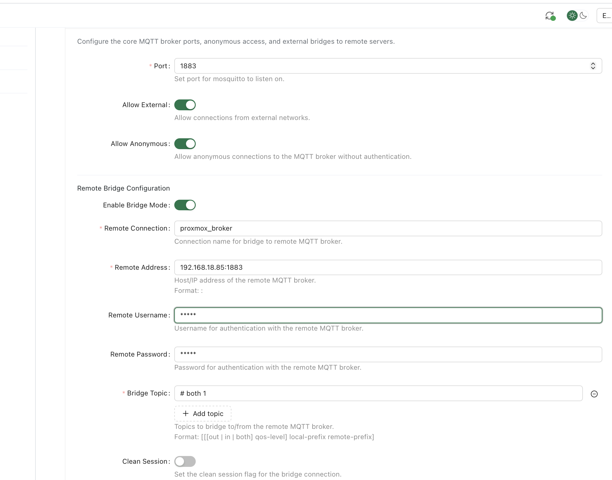

et la configuration MQTT sur le nano avec le bridge
j’a remarqué ce réglages de Z2M sur le smhub
il faut activer experimental ou pas d’importance ?

voici
j’ai testé en passant directement Z2M sur le broker proxmox sans passer par le bridge et ca ne change rien.

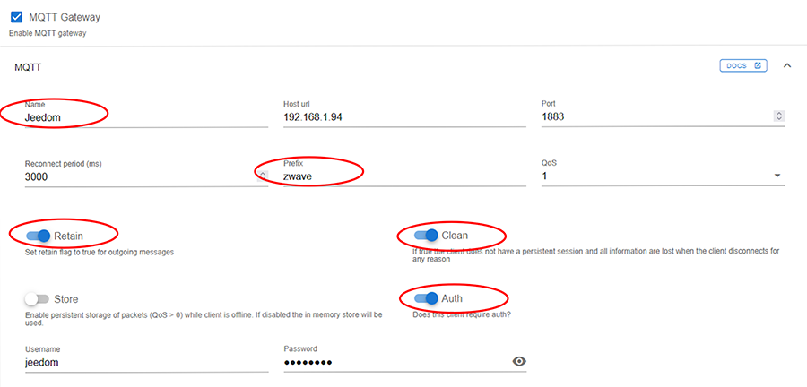

ensuite j’ai refléchi a ce que j’ai fait hier, par exemple sur zwaveJS en mode distant il est indiqué de mettre Jeedom dans le Name de MQTT
Est ce que le fait de l’appeler Jeedom ne peut pas poser de problème ? car ce n’est pas la machine avec jeedom
Du coup j’ai désactivé zwavejs et ca ne change rien. toujours pas de retour d’état.

je peux voir la liste des commandes pour ton « Contacteur chauffe eau »
pas forcément toute la liste, surtout la partie avec les commandes on/off
tu es bien en beta du plugin là du coup?
Oui je suis en beta.
voici le contacteur.

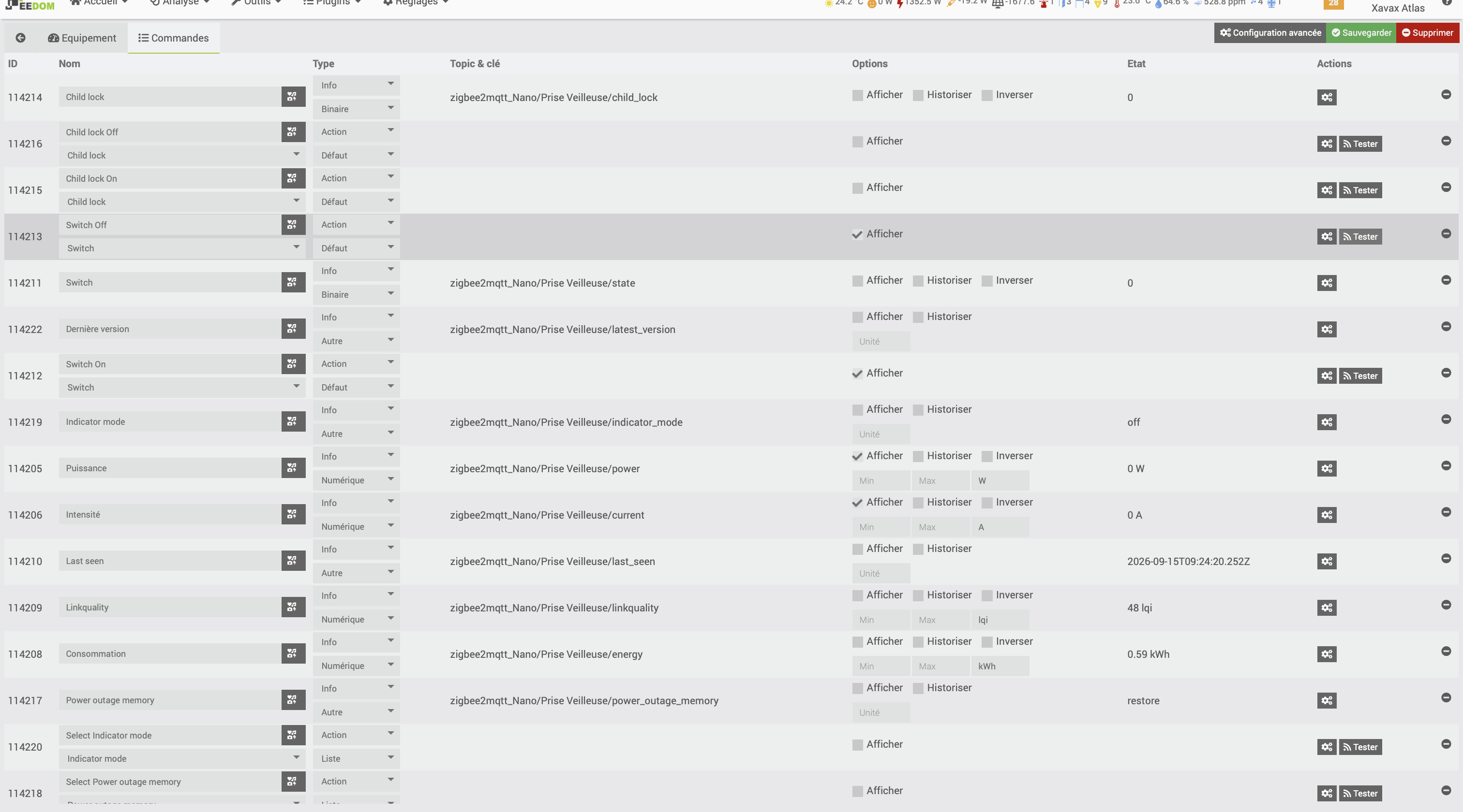

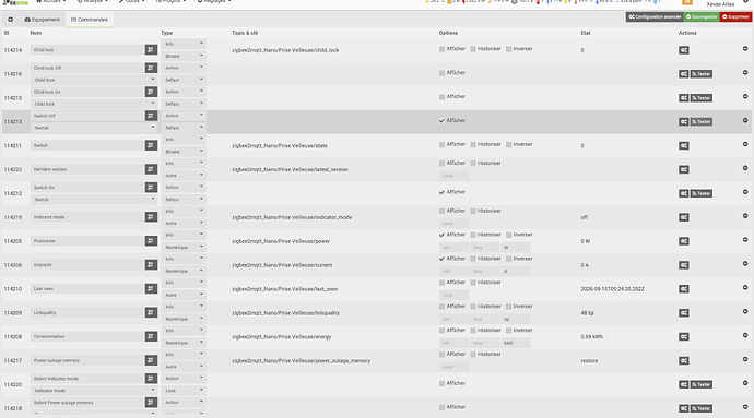

et voici aussi une prise
