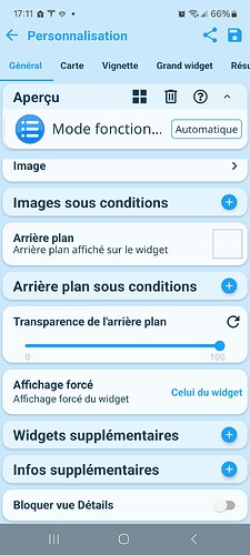

Il y a néanmoins une chose que je n’arrive pas a faire (et qui n’est peut être pas possible): attacher un même widget dans deux configs d’appareil et d’avoir sur l’un la vue detail disponible et de la bloquer sur l’autre appareil.
A priori, ce choix est fait au niveau du widget en lui même et il ne semble pas possible que ce choix soit attaché à la config. Je me trompe ?
On peut contourner en dupliquant le widget mais cela implique d’avoir autant de widget que d’appareil. C’est dommage juste pour une question d’affichage.

C’est normallement modifiable, si je comprends bien ta demande. Fais un appuie long sur le widget dans jeedomconnect puis chosi personnaliser ce widget.
Au vu de ta demande, je pense que tu n’as encore jamais vu la notion de personnalisation : Documentation du plugin Jeedom Connect | JeedomConnectDoc
Comme l’indique @Tonio16, clic long sur le widget puis « personnaliser ce widget »
A noter qu’avec les perso, tu peux meme avoir 2 versions d’un meme widget sur un meme appareil

@Tonio16 et @ngrataloup merci beaucoup pour vos réponses. Je n’avais pas vu qu’on pouvait faire la personnalisation depuis l’interface sur le device. C’est exactement ce que je voulais faire.
Je vais pouvoir commencer à faire progresser mes interfaces en fonction de l’appareil qui les affiches.
