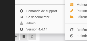

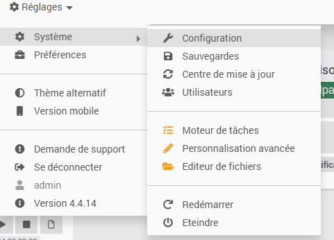

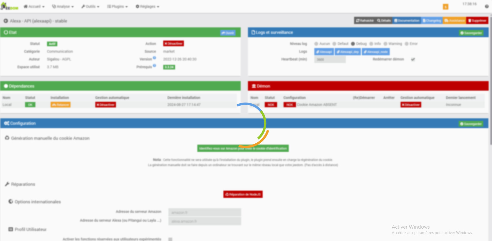

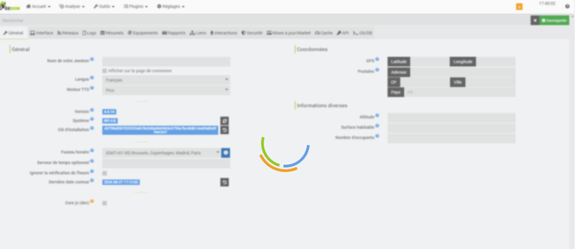

Configuration de tous les Plugins impossible ainsi que l'accès configuration system
Suite à la mise à jour V4.4.14 de Jeedom sur mon raspberry 4 Distributor ID: Raspbian
Description: Raspbian GNU/Linux 10 (buster)
Release: 10
Je ne peux plus accéder à la configuration des plugins ni aux réglages → system → configuration. La page s’affiche mais la roue tourne sans interruption ne donnant jamais accès à la page.
Je ne sais pas vous quoi nous donner d’autre comme c’est bloqué pour vous aider a trouver le problème
Merci de votre aide, de plus si vous avez besoin de certains logs au autre merci de m’indiquer de quoi vous avez besoin et je ferai le maximum pour vous donner les infos nécessaires. Pour l’instant je ne sais pas quoi ajouter de pertinent mis à part ces Screenshot pour vous aider à comprendre mon problème
Capture d'écran 2024-08-27 174143

Votre version de Jeedom est clairement indiquée, donc v4.7 :thinking: :thinking: :face_with_head_bandage: :face_with_head_bandage:

j’ai la version 4.4.14 comme indiqué dans la photo, la phrase « mise à jour V4.7 » a été écrite toute seule et je n’ai pas vérifié Mea-culpa.
