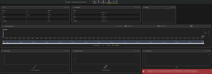

Bonjour, je cherche à suivre ma conso d’eau via le plugin suivi conso mais je n’arrive pas à le configurer , je récupère l’index de mon compteur d’eau (en m³) via wmbusmeter et une antenne Fm, de côté là tous fonctionnent. Si quelqu’un a déjà reussi à configurer je suis preneur.

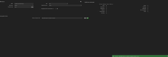

Il faudrait revenir à un système d’impulsion puisque le plugin n’attend pas des m3
Essai de mettre : round(#[...][...][Index Compteur]#*1000,0)
Et mettre une impulsion égale 1 litre
Je vais essayé merci

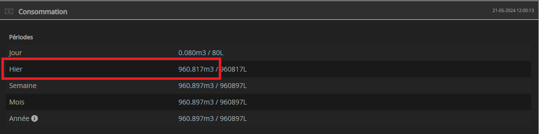

Super ça a fonctionné merci à toi, par contre autre question, je me retrouve pour le premièr jour avec la quantité en eau de l’index, comment modifier la conso pour cette journée ?
Un post parmi des centaines d’autres concernant la modification et qui repose ici sur l’utilisation du logiciel de « adminer » pour faciliter la tâche :
Bien faire un backup avant de modifier quand on ne maitrise pas.
Il y a aussi un exemple de correction dans la FAQ du plugin
Super merci j’ai reussi
