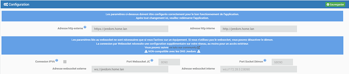

La configuration du plugin est celle-ci:
Je précise plusieurs points:
  • j’ai un dns local qui résout les noms du domaine « home.lan »
  • j’essaie de faire fonctionner cette solution avec mon tel sur le wifi local mais quand je suis connecté en 4G, j’ai la solution magique du VPN IPsec qui me ramène à la situation précédente
  • j’ai laissé la valeur proposée par défaut par le plugin sur l’adresse ws interne même si elle utilise une IPv4 et que je préférerais de loin, un nom de domaine.
  • j’ai également essayé de remplacer l’adresse ws externe par du https et aussi par wss (on ne sait jamais!)
Avec cette configuration, la connexion de l’app au serveur se termine avec une erreur TIMEOUT.
Et je constate dans les logs et sur un enregistrement tcpdump côté serveur qu’il y a des échanges « sendTojcApi » en http vers l’url interne définie dans la configuration du plugin

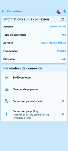

Désolé, je reviens sur ce sujet après 8 mois de sommeil … mais je ne comprends pas les réponses qui m’ont été faites selon lesquelles le protocole de connexion est défini par Jeedom et non par JC.
Tout d’abord, je précise que j’utilise beaucoup la fonction « Interface Web » de l’appli sur mon tel Android.
Ensuite, je confirme que lorsque j’accède à Jeedom en httpS via un navigateur internet sur mon tel, les pages web s’affichent correctement.

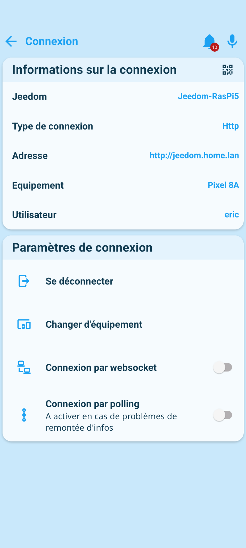

Ensuite, j’ai paramétré la connexion de l’appli JC avec le QR code fourni par le plugin.
Quand je consulte les paramètres de connexion de l’appli, je constate que le protocole utilisé est http
C’est confirmé par le dump du traffic sur le port 80 de mon serveur Jeedom:

J’en conclus peut-être à tort que c’est l’appli JC qui est mal configurée.
Ma question est donc « comment la configurer correctement pour que le traffic ip entre l’appli et le serveur soit en httpS? »

Ce qu’il faut bien comprendre c’est que quand tu es dans ta maison ton téléphone est connecté en Wifi sur ton réseau interne et donc tu es en http, dans les préférences de JC tu constates que la connexion est en http. Lorsque tu quittes ton habitation ton téléphone bascule en 5G hors de portée de ton Wifi et dans les préférences de JC tu constates que tu es en https. Bien entendu si tu as bien réalisé le paramétrage adéquat. Tu peux faire l’essai en désactivant le Wifi de ton téléphone.
