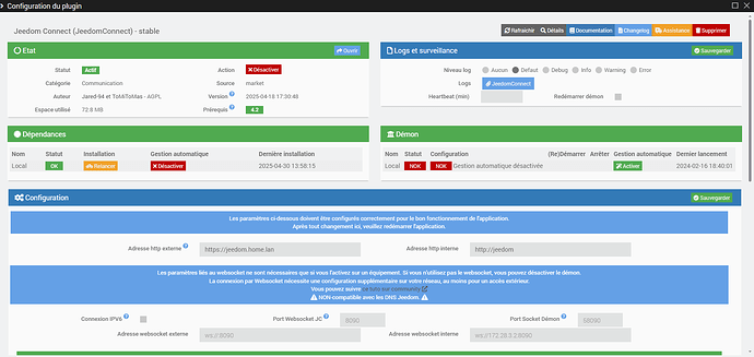

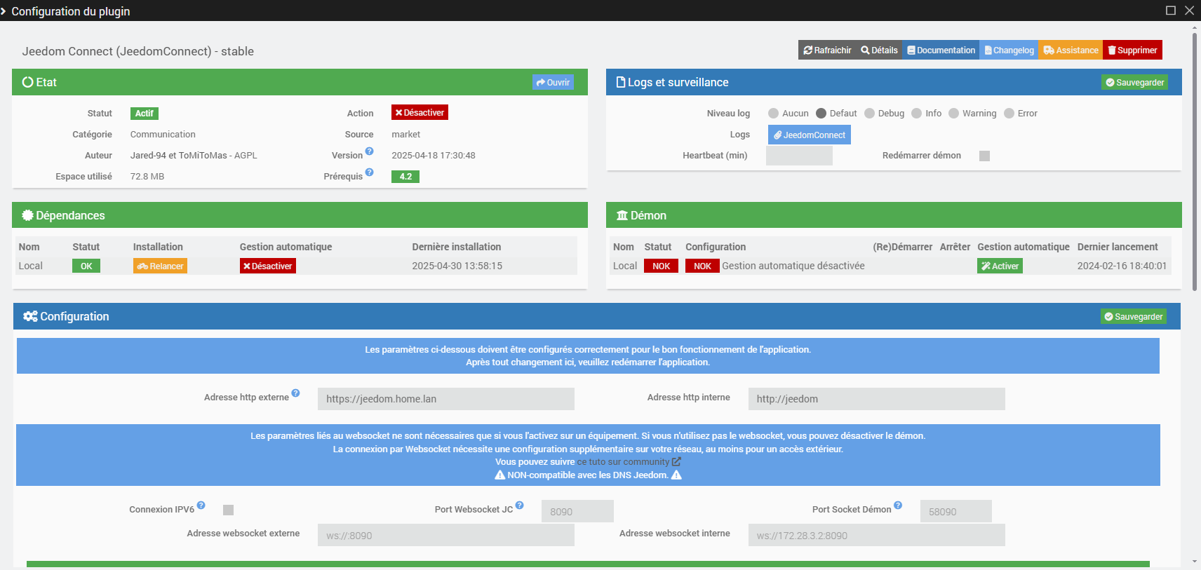

J’ai ceci sur la page de configuration du plugin:
Depuis l’appli sur mon tél, sur la page de connexion en utilisant la méthode QR code, j’ai le message « AxiosError: Network Error ».

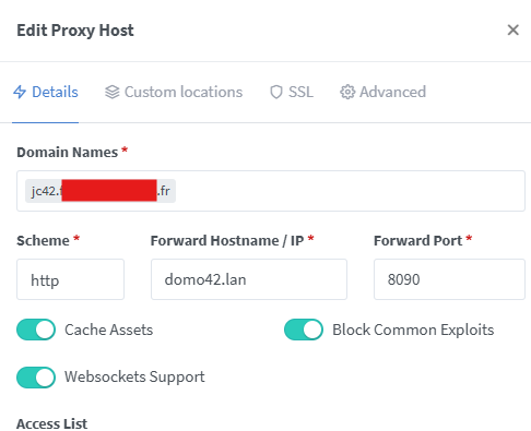

Avec NGinx proxy manager, vous pouvez meme très rapidement passer par du https exterieur pour faire du ws sur JC
Ma config :
et aucun certif, aucun paramétrage de https coté JC

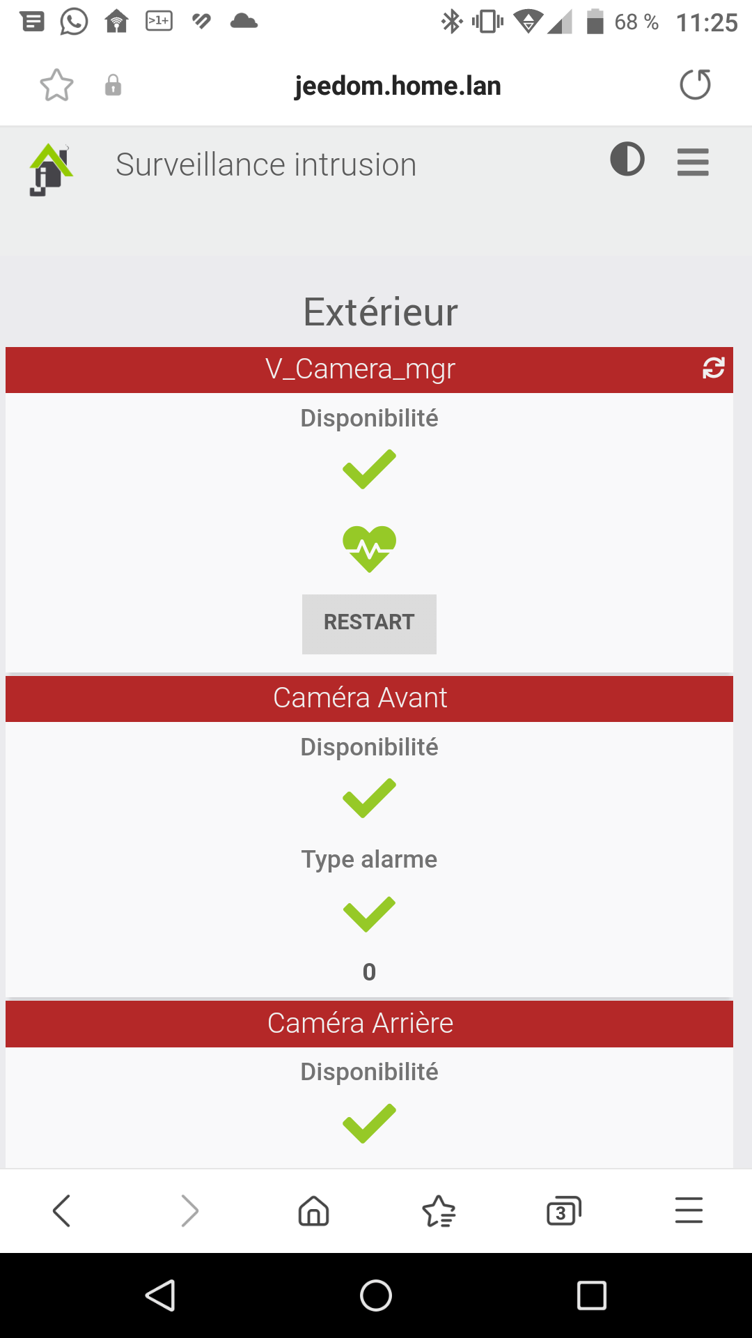

Bon, suite à la discussion avec @tomitomas , j’ai téléchargé le certificat de mon autorité de certification perso dans mon tel. Je n’avais jamais fait cette manip mais ça marche nickel puisque , maintenant, en allant sur la page https de jeedom depuis le navigateur de mon tel, j’ai bien l’interface utilisateur habituelle.

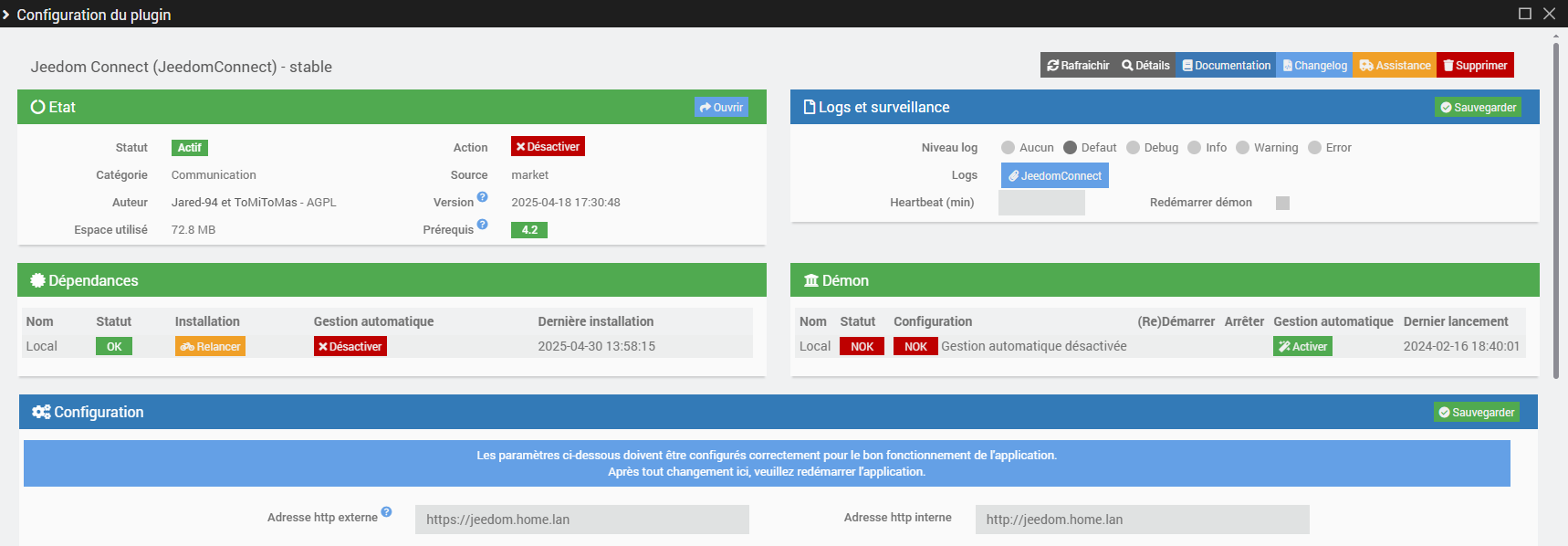

Si je configure comme ci-dessous:
L’app android se connecte mais elle génère du trafic vers le port 80 du serveur Jeedom.
Si je configure les addresses interne et externe en https et que je bloque le port 80 sur le serveur, l’app android ne se connecte pas (« Network error »).

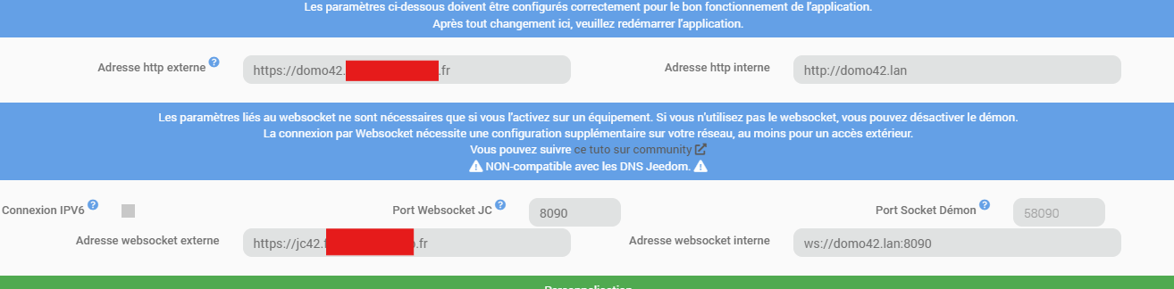

Bon après avoir fait le test en ws, j’ai plusieurs pb:
  • je n’arrive pas à faire une configuration correcte qui permette à l’app android de se connecter au serveur
  • je constate de toute façon encore du trafic IP sur le port 80 du serveur, au moins pendant l’initialisation de la communication
Je crois tout simplement que ça n’est pas possible d’avoir le résultat que j’attendais.
