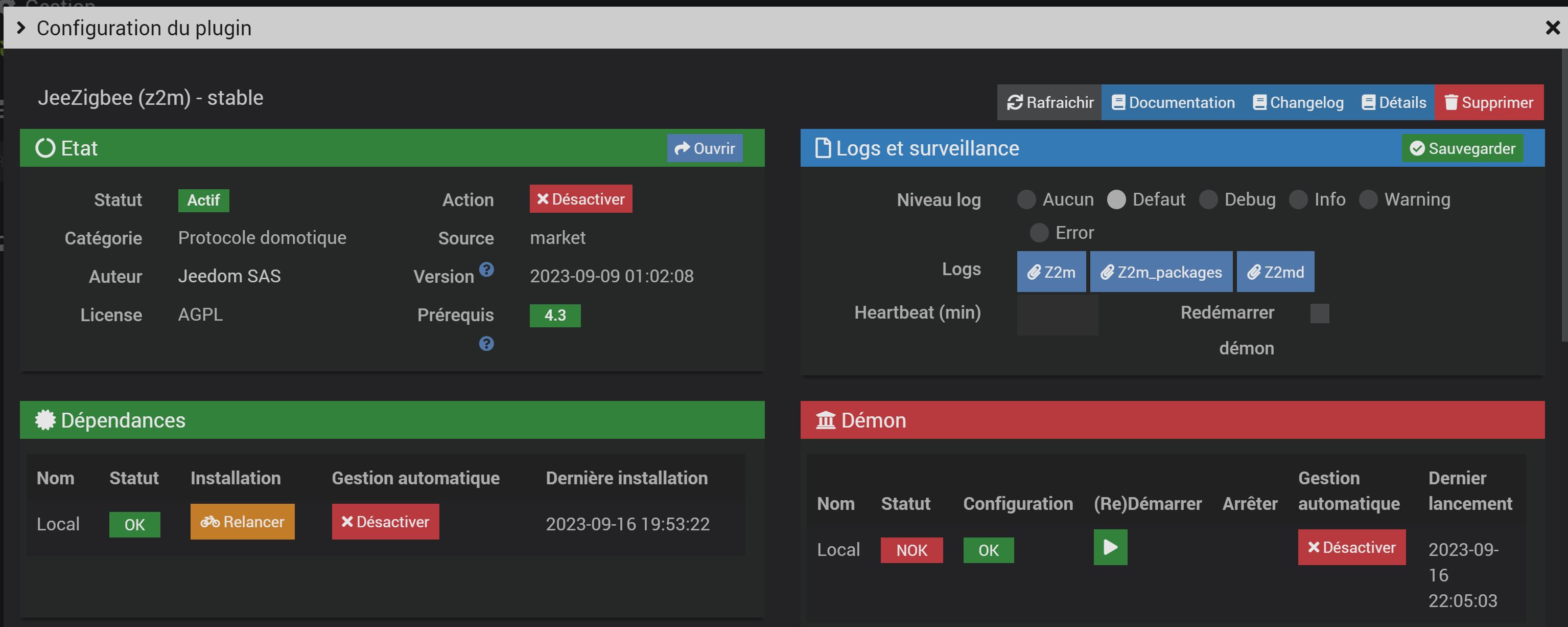

Donc, j’ai installé les plugin mais le DEMON JEEZIGBEE est tjrs NOK. Je n’avance plus. Je n’arrive pas à installé ma CONBEE II. Est il obligé d’utiliser DECONZ pour la CONBEE II ?

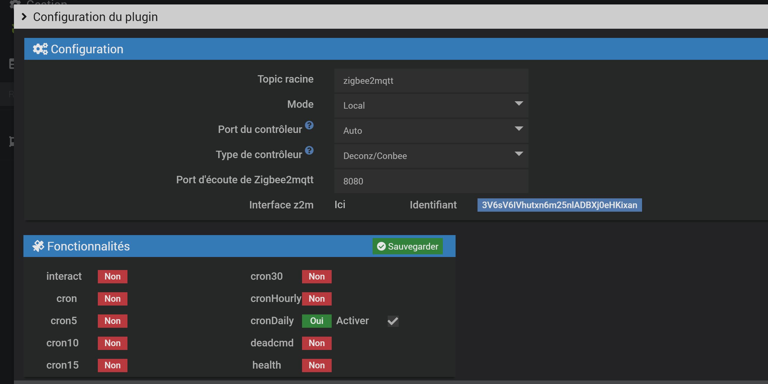

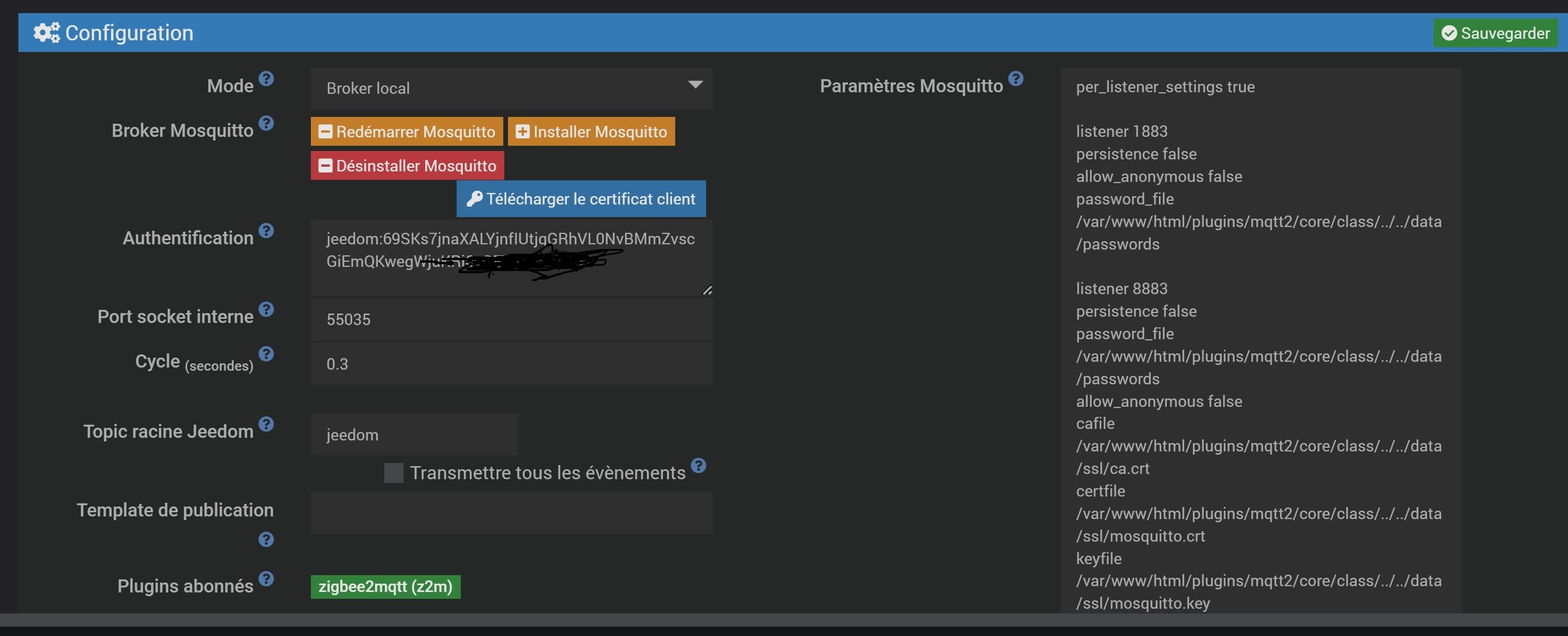

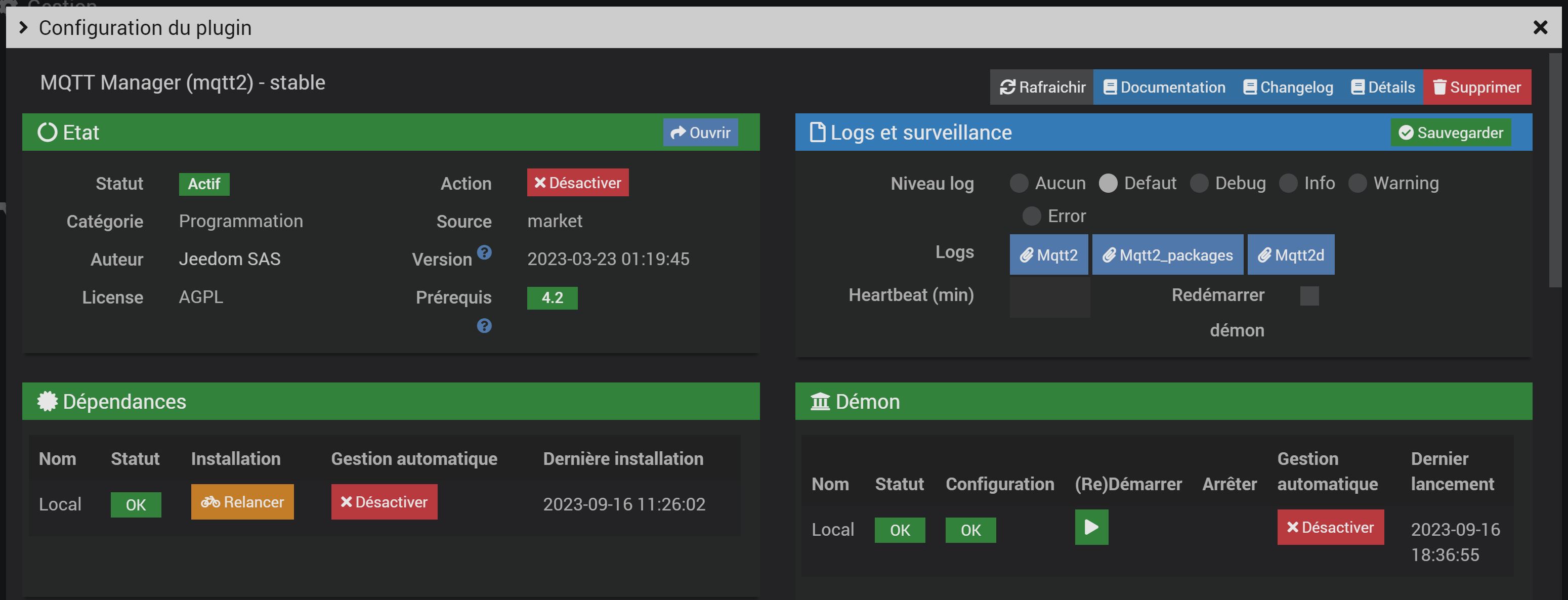

  • capture écran page config de mqtt manager plugin-mqtt2
  • capture écran page config jeezigbe plugin-z2m
