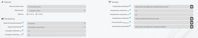

J’ai installé ce jour mes premiers thermostats.
et j’ai déja des messages d’erreur qui je pense sont liés à une mauvaise configuration de ma part
la sonde clara est pourtant connectée et opérationnelle
ma config:
je précise que cette chambre et sous combles et que les températures peuvent varier mais je croyais que cette donnée était liée au chauffage…
par ailleurs pour les mises à jour des températures
c’est la même configuration pour tous mes thermostats
pour info j’ai des orbivo st30 en sondes.
merci par avance et bonne soirée
bonjour,
je ne sais pas quelle version jeedom tu utilises, mais tes écrans me semblent correct.
l’alerte sur température est normale, tu as programmée que la température max 26, donc il t’informe que ta sonde de température à ramené 26.4. Comme ces sondes sont souvent peu précises (à plus ou moins 1° voir 2° contrairement à ce que le marketing raconte). tu peux considérer que si tu veux max 26, il faut plutôt mettre 27 dans ce champ pour être tranquille. enfin cette alerte est aussi là pour te dire de checker ce qui se passe, car c’est pas normal qu’il fasse plus de 26 dans cette pièce et peut être que l’objet connecté est planté ou le chauffage bloqué, etc…
après, s’il n’y a pas de grosse variation de température pendant plus d’une heure, c’est un peu normal que ta sonde n’envoie rien, c’est le comportement voulu des objets sur batterie :slight_smile: tu peux augmenter un peu le délai dans le champ prévu à cet effet (2e ligne de la section sécurités). pour vérifier si tes sondes marche, il suffit de demander à afficher l’historique sur l’équipement lui même, tu verras bien si c’est bon ou pas. de plus si tu as des soucis de comm, tu devrais avoir des alertes sur ton plugin de communication. c’est aussi là qu’il faut regarder les logs.

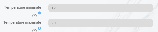

En effet c’est ce que j’ai réalisé hier soir apres soumission de mon post et ai donc revu à la hausse les choses et ai modifié les parametres
je suis passé à:

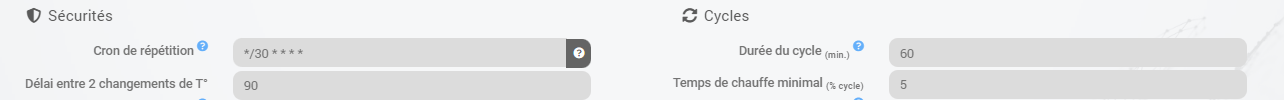

et j’ai même modifié le Délai entre 2 changements de T° à la hausse
j’ai du reste effectué cette modification sur toutes mes sondes, résultats 6 erreurs cette nuit:
pour le même motif.
Je suis d’accord avec cette remarque mais mais alors je dois mettre 120 ou un truc du genre?

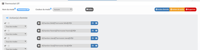

Non. C’est comme un mode, [Ton][Thermostat][Off]
ah merci tomdom

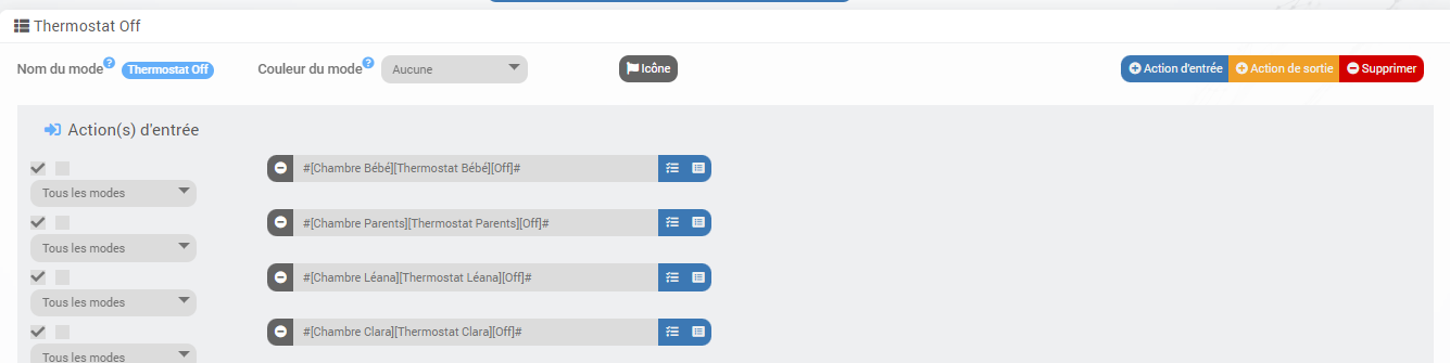

est ce bien comme cela svp:
ou encore apres révision:
mais il faut donc changer le mode à la main?
désolé je reviens un peu tardivement, je vois que tu as avancé. oui le thermostat c’est comme un thermostat manuel, tu dois changer le mode manuellement ou sur scénario ou sur agenda. en général on le met sur off pendant l’été et on l’allume qu’en saison automne/hiver. si tu le mets sur off, tu n’auras plus du tout d’activité et donc plus d’alertes…
