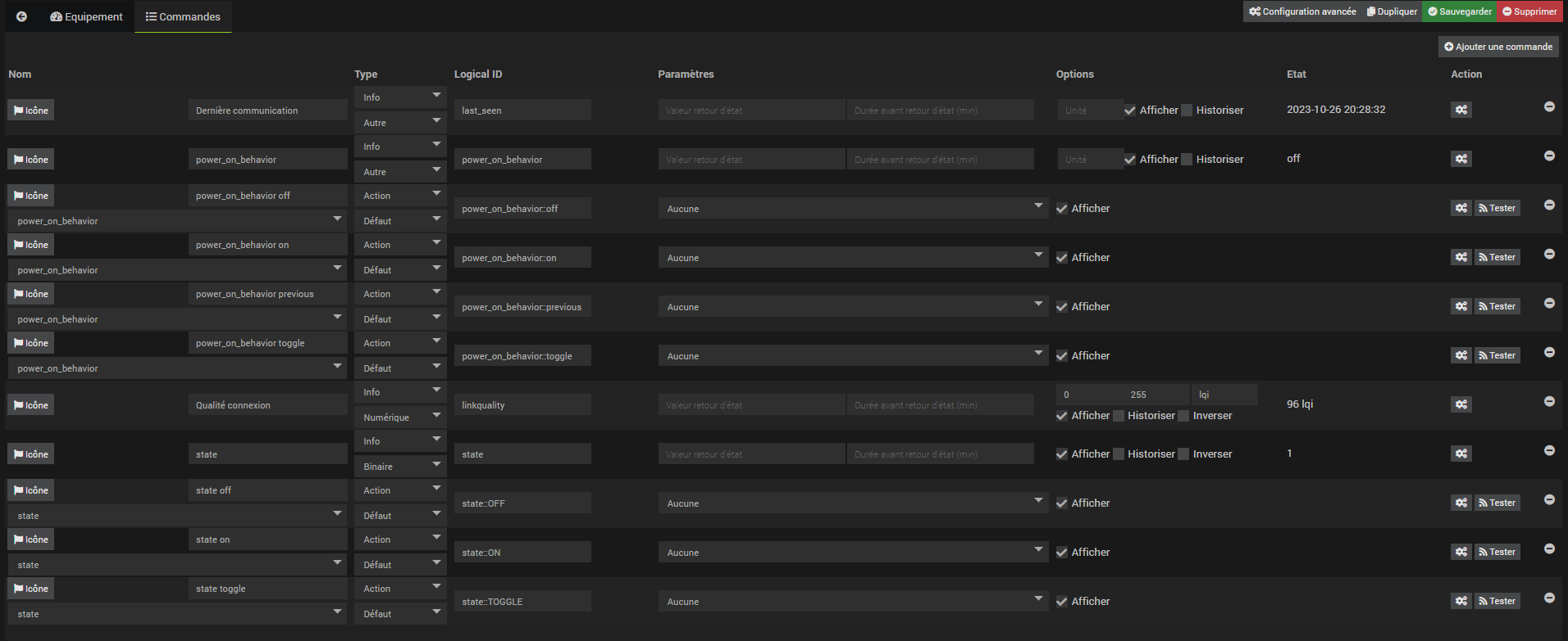

J’ai ensuite réussi à inclure le module Sonoff dans le Plugin JeeZigbee, le module est bien reconnu et présente les commandes suivantes :
Mon problème est le suivant : Chaque lancement de l’action toggle correspond à un fameux click. je dois donc lancer 2 fois la commande toggle pour allumer ou éteindre la lumière. Mais l’état 1 ou 0 change à chaque toggle. Du coup, je me retrouve à avoir la lumière allumée avec un état 1 puis la lumière éteinte avec un état qui est passé à 0 puis 1; lumière allumée état 0 puis 1 et ainsi de suite …

J’ai le même module que toi (en mode poussoir également) mais je n’ai pas le même comportement.
A priori je n’entends pas de double click.
Tant que je reste appuyé sur le bouton ou que je fais « state on », la valeur de retour est bien à 1.
Également, quand j’arrête d’appuyer sur le bouton ou que je fais « state off », la valeur retourne bien à 0.
Le bouton « state toggle » passe bien de « on » à « off » mais ne correspond pas à un appui et à un relâchement.
Pour simuler le fait que ce soit un appui en mode télérupteur, il faut faire un « on » et un « off » sur Jeedom.
Perso (et je ne sais pas si c’est la bonne solution mais ça me suffit), j’ai fait un scénario qui fait « off » quand state est à « 1 » depuis plus de 2 secondes.
