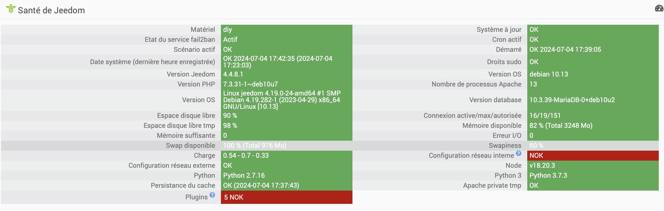

Il est clair que le deamon essaye de communiquer sur l’adresse de loopback 127.0.0.1 en SSL.
l’état de santé jeedom indique que le configuration réseau est NOK. Je ne vois pas ce qui lui manque !

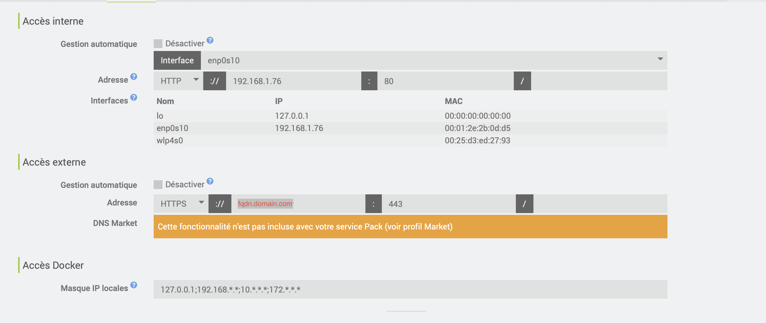

Voici ma configuration réseau. Qui fonctionne depuis des années.
Ma connexion externe s’effectue via un reverse proxy, mais cela n’a jamais eu d’impact sur le fonctionnement du demon RFXCOM.
Est-ce que quelqu’un aurait une idée ?
Votre config apache n’est clairement pas celle par d’origine et elle comporte une erreur.
A priori vous forcez une redirection en ssl pour toutes communications entrantes.
Si c’est pas ca, alors c’est autre chose mais à vous de trouver… impossible pour nous.
En tout cas ce n’est pas le plugin qui est en cause.
Par ailleurs il est urgent d’installer debian 11 à la place de debian 10, ce dernier n’est plus supporté.
Ca résoudra le problème en même temps en plus! Et aucun impact si vous avez un reverse proxy.
