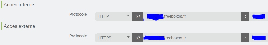

j’ai un nom de domaine free du style mondomaine.freeboxos.fr
J’ai fait une IP Full Stack, une redirection 37380 vers le ports 80 (Http) et du 37443 vers le 443 (Https).
J’ai saisi dans la config jeedom → reseau en http://mondomaine.freeboxos.fr:37380 et https://mondomaine.freeboxos.fr:37443
De Google, j’arrive à accéder à mon jeedom par le http en tapant http://mondomaine.freeboxos.fr:37380 mais pas en https.
J’ai ce message d’erreur « Ce site est inaccessible, mondomaine.freeboxos.fr n’autorise pas la connexion, vérifier la connexion ERR_CONNECTION_REFUSED »
Si quelqu’un a résolu ce problème aidez moi…

Bonjour @Toms,
Merci pour ta réponse mais j’ai déjà essayé
J’ai ce message d’erreur « Timeout during connect (likely firewall problem) »
Je ne saisi pas tout à fait ce que t’as fait dans cette étape,
Peut-tu m’en dire plus,
dans l’accès interne j’ai mis après les points le port 37380 et externe le port 37443
et dans ma box j’ai fait une redirection de port du 37380 vers le port 80 et du 37443 vers le port 443.
