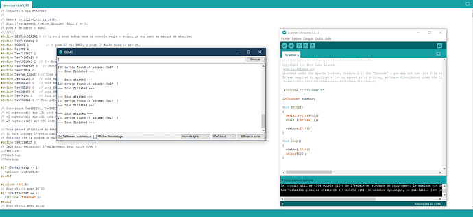

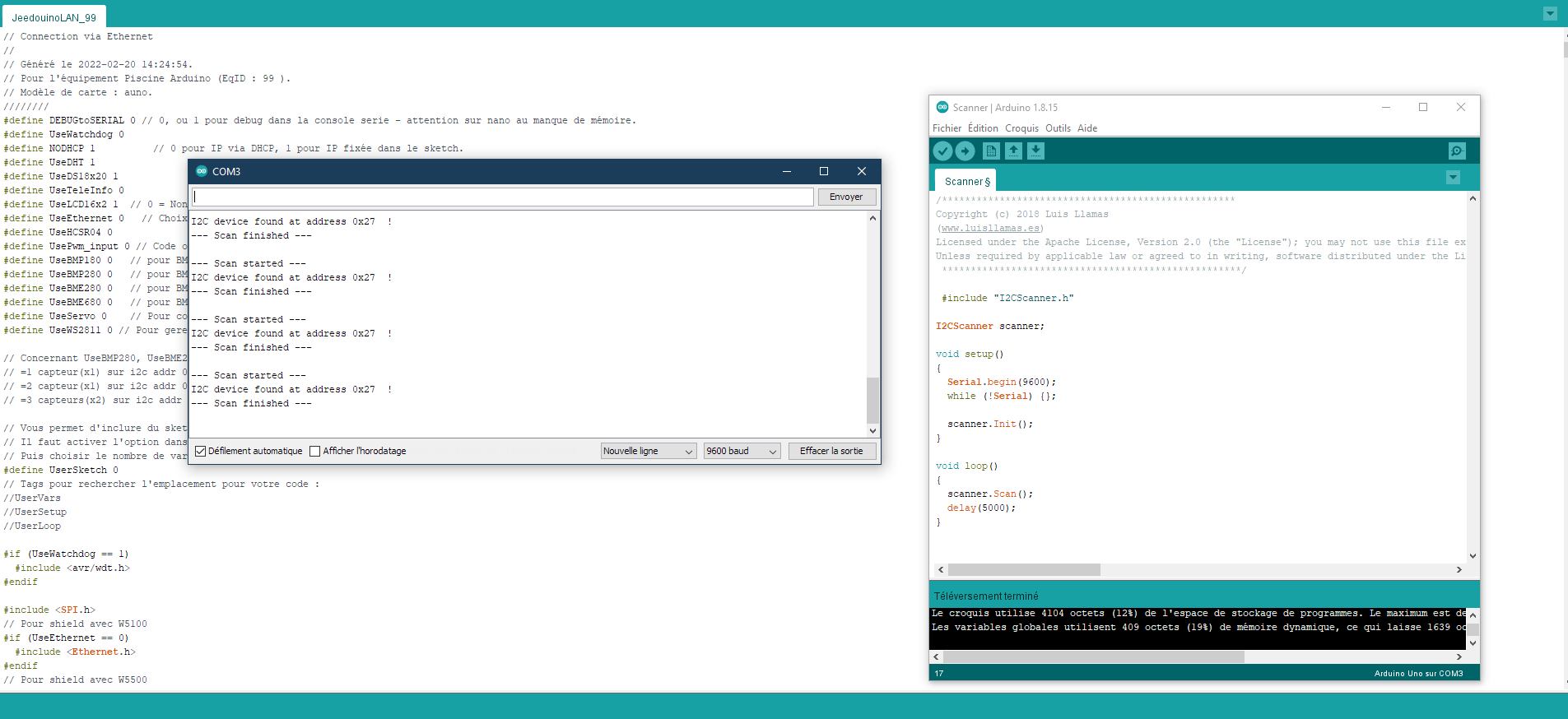

pour le code i2c scanner faut juste aller dans croquis puis  inclure bibliotheque et tu marque i2c scanner tu telecharge i2c scanner une fois telecharger tu vas dans fichier puis  exemple tu selectionne i2c scanner  puis scanner
tu vas dans outils et moniteur serie pour voire le resultat de l’adresse du lcd
oublie pas de mettre le chiffre 2 a la ligne
#define UseLCD16x2 2	// 0 = None(Aucun) / 1 = LCD Standard 6 pins / 2 = LCD via I2C
Au top, Merci
J’ai du televerser pour voir le résultat dans moniteur série.
Et ca s’arretes pas de me mettre le résultat en boucle.
Nikel comme ça tu as ta bonne adresse

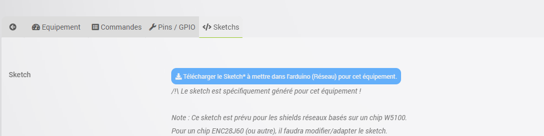

J’ai ensuite retelecharger le sketch du plugin jeeduino.
Puis televerser sur le arduino
En ayant au préalable controlé que se soit bien la bonne adresse.
Ce qui est le cas.
Mais ca ne fonctionne toujours pas

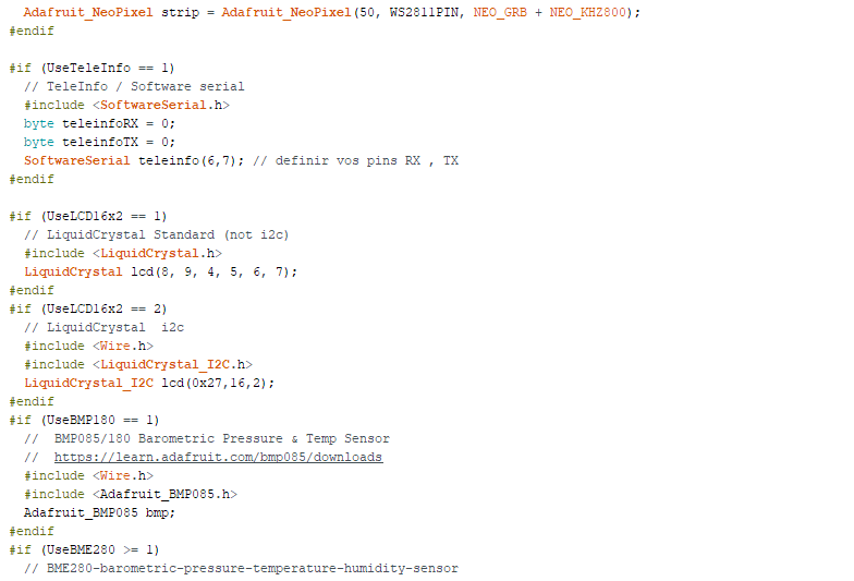

Tu as bien rajouter le 2 ?
J’ai  essayer de comprendre mais je n’avais pas compris ou rajouter ce 2.
Donc non…
Tu peux me ré expliquer ou le mettre svp?
Au début du sketch tu as une ligne celle que je t’ai. Mis au dessus tu remplacé le 0 par le 2
0 pas d’écran
2 ecran en i2c
Toi sur ton sketch tu as. Mis 1 c pas bon
Ta 11eme ligne
Voilà c est ca

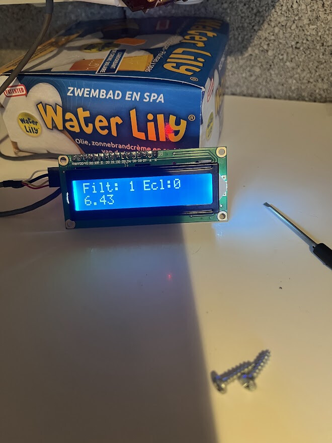

Ca marche!!!
Trop content et un grand mille merci!!!

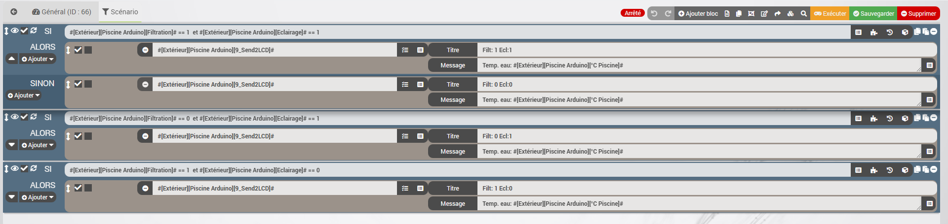

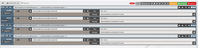

A ton avis, serai-t’il possible d’y afficher sur la première ligne, les état de filtration et d’éclairage.
Et sur la seconde ligne, la température de l’eau.
exemple:
- Filt: 1 Ecl:0
- Temp. eau = 22°C
Content que ça fonctionne je pense pas que tu puisse après faut faire des essais
