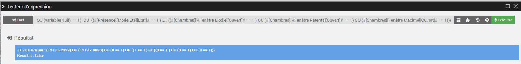

Je viens d’identifier un problème dans une condition de scénario.
Le parenthésage est correct. La même condition est OK dans le testeur d’expression et KO à l’exécution.
La condition:
(#time# >  2329) OU (#time#  <  0830) OU (variable(Nuit) == 1)  OU  ((#[Présence][Mode Eté][Etat]# == 1 ) ET ((#[Chambres][P.Fenêtre Elodie][Ouvert]# == 1 ) OU (#[Chambres][P.Fenêtre Parents][Ouvert]# == 1) OU (#[Chambres][Fenêtre Maxime][Ouvert]# == 1)))

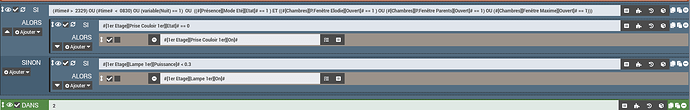

Log scénario:
[2025-07-02 04:18:19][SCENARIO] Exécution d'un bloc élément : 764
[2025-07-02 04:18:19][SCENARIO] - Exécution du sous-élément de type [condition] : if #[Présence][Mode Eté][Etat]# == 1  ET
[2025-07-02 04:18:19][SCENARIO] Evaluation de la condition : [1 == 1  ET] = 1 == 1  ET
[2025-07-02 04:18:19][SCENARIO] Expression non valide : 1 == 1  ET
[2025-07-02 04:18:19][SCENARIO] Fin correcte du scénario
Avec le testeur:
Ca fonctionne quand j’enleve le dernier OU qui contient un ET
Y aurait-t-il une limitation sur la taille des expressions?

Le log de ton scenario ne semble pas correspondre a ta condition. Tu peux nous le remettre en entier stp?
Je veux bien voir ta variable Nuit aussi
J’ai copié ta condition et remplacé par mes équipement, et ca marche bien…
