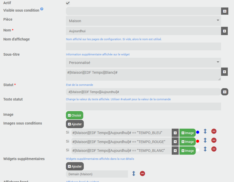

rebonjour,
j essaye de concaténer du texte dans les sous titres personnalisés avec une valeur en numérique mais sans succès
le but c est d’ avoir comme ceci
Bleu 191 /300
Blanc 14/43
Rouge 0/22
bon apm :slight_smile:

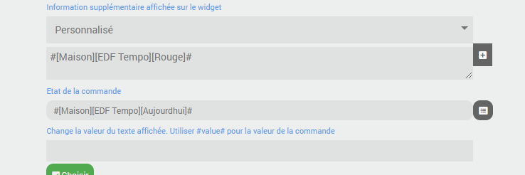

déjà je dois avoir un souci sous Jc quand je met simplement la variable
des fois il me met la valeur 140 et des fois #[Maison][EDF Tempo][Rouge]#
je suis obliger de mettre le sous titre à aucun puis enregistrer puis de nouveau personnalisé pour que des fois la valeur revienne

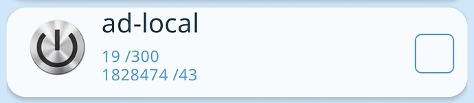

#[Maison][EDF Tempo][Bleu]# + ’ /300 \n’ +
#[Maison][EDF Tempo][Blanc]# + ’ /43\n’ +
#[Maison][EDF Tempo][Rouge]# + ’ /22’

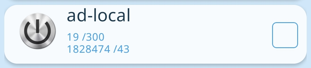

me renvoi

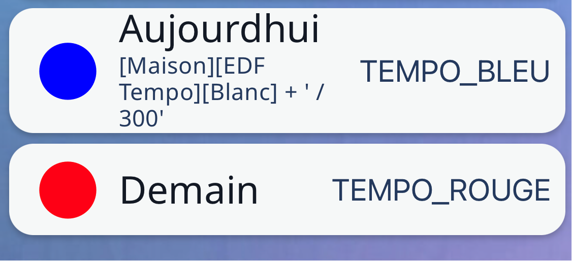

si je met
il me renvoi
191 + ’ /300 \n’ +

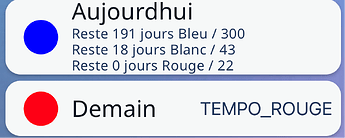

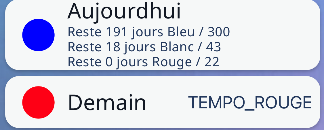

cela fonctionne si je met à aucun dasn le sous-titre puis enregistrer et sauvegarder puis si je colle ceci
Reste #[Maison][EDF Tempo][Bleu]# jours Bleu / 300
Reste #[Maison][EDF Tempo][Blanc]# jours Bleu / 43
Reste #[Maison][EDF Tempo][rouge]# jours Bleu / 22
j obtient
Reste 191 jours Bleu / 300
Reste 18 jours Blanc / 300
Reste jours Rouge / 300

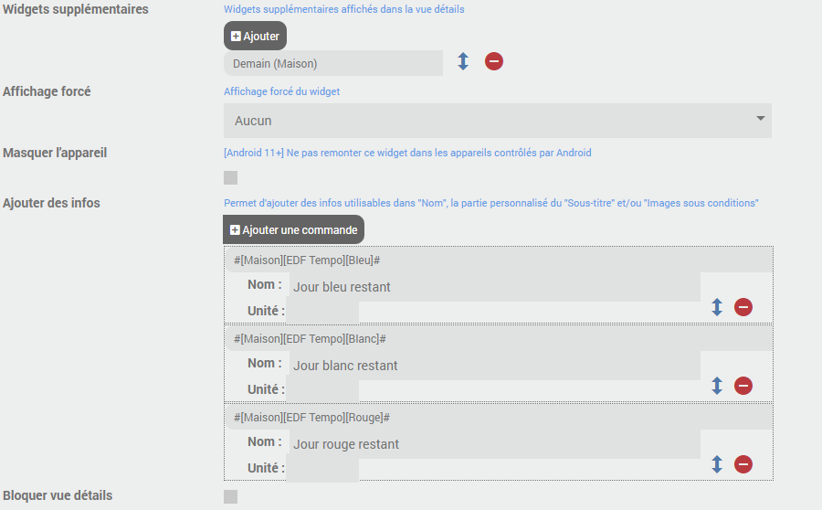

comme je disais
si je supprime enregistre et colle ceci
Reste #[Maison][EDF Tempo][Blanc]# jours Blanc / 43
Reste #[Maison][EDF Tempo][Rouge]# jours Rouge / 22
cela fonctionne un truc de fou
rest 0 rouge
mais demain c est rouge…
:rofl:
oui et encore merci pour tout :yum:
