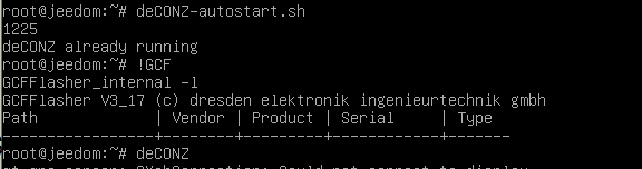

Depuis la VM:

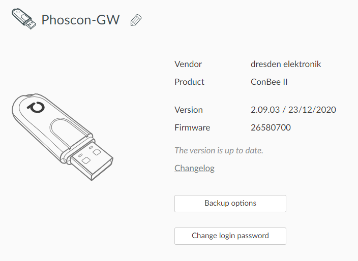

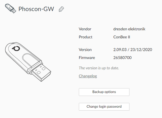

Et sur Jeedom la clé est pas terrible non?
Donc deconz tourne, mais ne vois pas ma clé

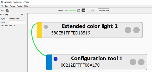

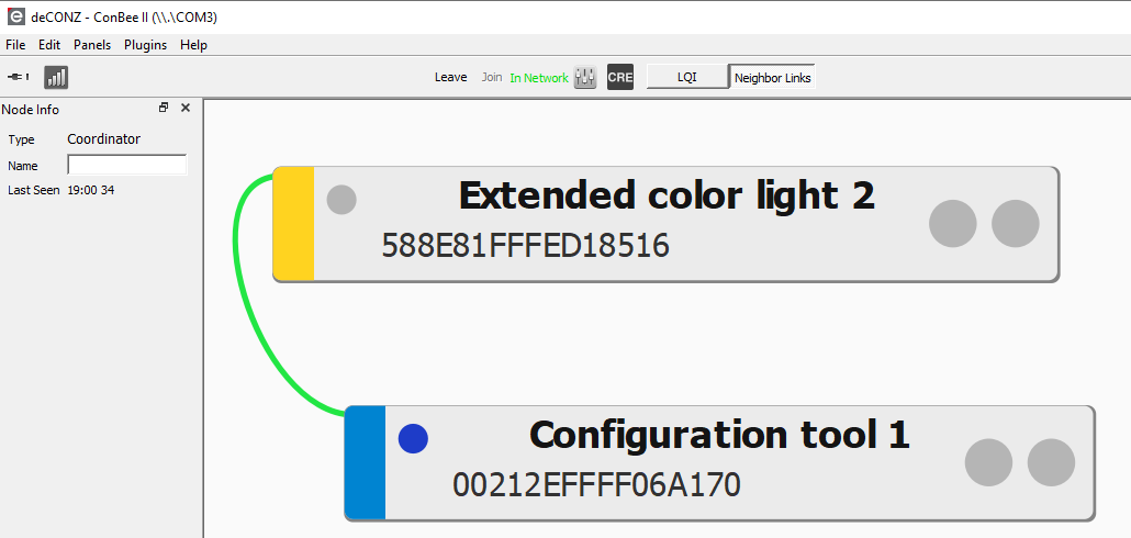

Depuis window j arrive a associer une lampe
