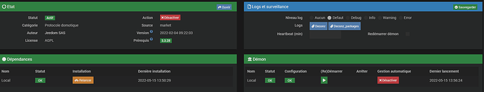

Conbee 2 - Démon Status NOK
Merci d’avance à ceux qui prendront le temps de m’éclairer.
Pour vous présentez le contexte, j’ai retrouvé une Raspberry Pi 3 Model B qui trainait que j’avais acheté il y quelques années maintenant que je souhaiterai utiliser avec Jeedom afin de découvrir ce merveilleux monde qu’est la domotique.
J’ai par la suite acheté une clé Conbee 2 avec une prise aqara histoire de commencer.
Mon problème concerne le plugin Deconz. J’ai le status Démon en NOK avec un message dans les log de l’interface web: « Impossible de lancer le démon deconz, vérifiez le port »

Je ne suis pas sûr que c’est ce que tu m’as demandé mais c’est ce qui s’en rapproche le plus :sweat_smile:
Alors un grand merci car grâce à ce que tu m’as demandé j’ai pu comprendre pourquoi j’avais ce problème.
En effet dans la configuration réseau, mon accès interne était en HTTPS. Je l’ai mis en HTTP et cela a fonctionné!
