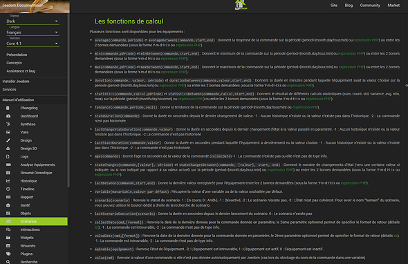

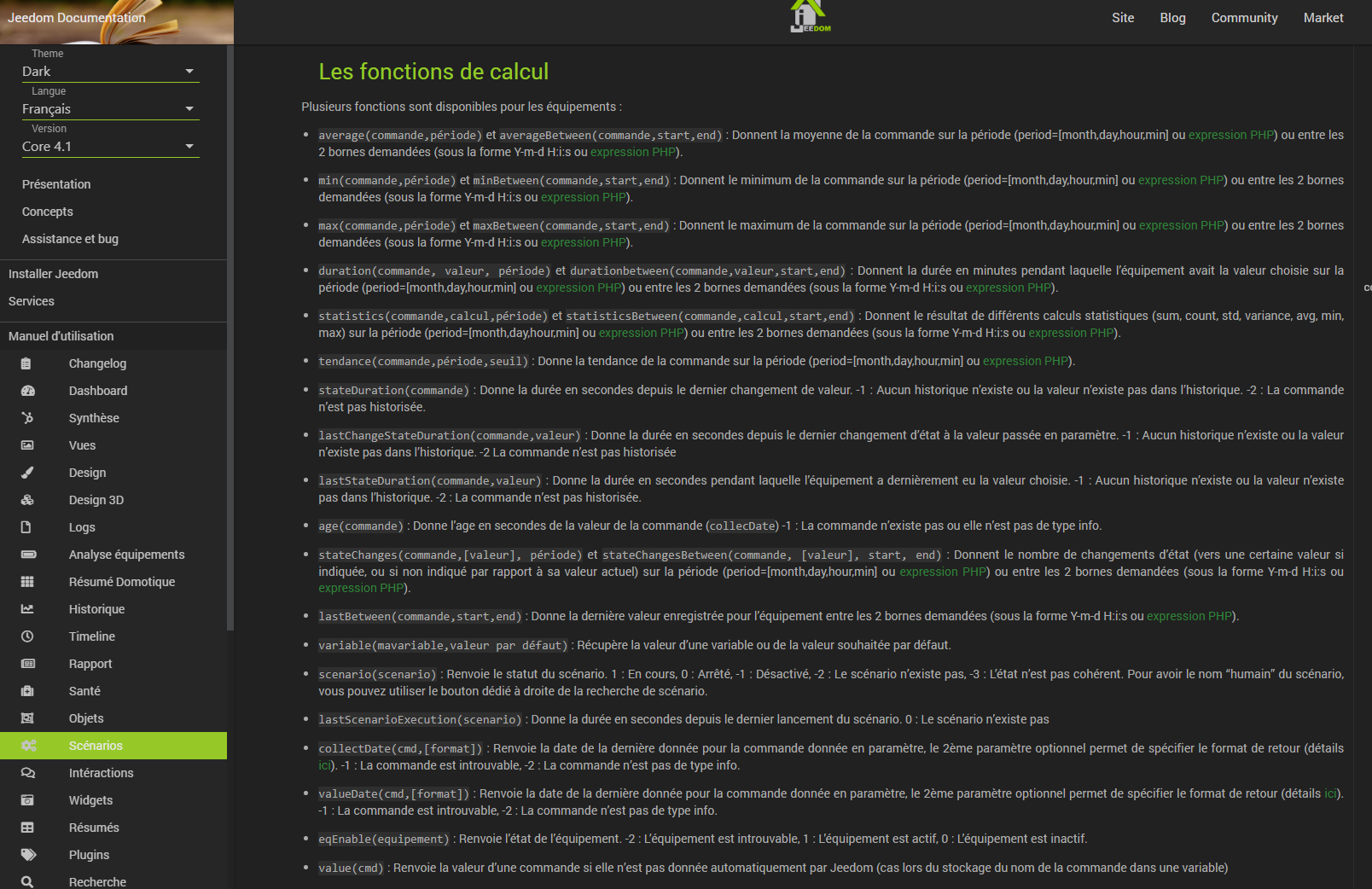

Tout se trouve dans la doc scénario : https://doc.jeedom.com/fr_FR/core/4.1/scenario
duration(commande, valeur, période) et durationbetween(commande,valeur,start,end) : Donnent la durée en minutes pendant laquelle l’équipement avait la valeur choisie sur la période (period=[month,day,hour,min] ou expression PHP) ou entre les 2 bornes demandées (sous la forme Y-m-d H:i:s ou expression PHP).

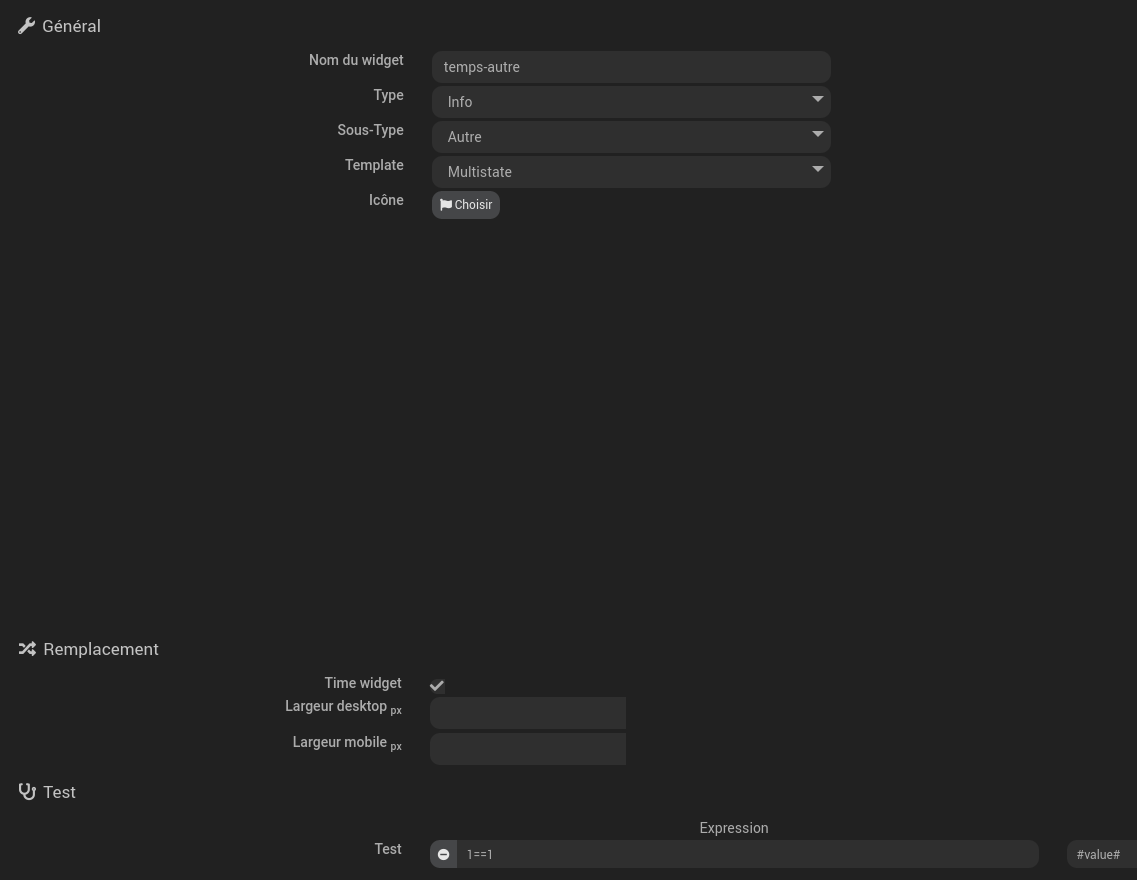

Fait toi un widget
en utilisant la case option time widget
tu obtiendra ce genre de résultat !
Capture d’écran du 2021-11-27 16-09-18
Merci pour l’information, pourriez-vous me guider dans la réalisation de celui ci.
Outils widget +ajouter
donnez lui un nom
puis appliquez ce widget a votre commande info autre de votre mode :wink:
