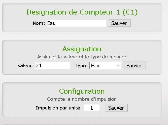

Bonjour a tous, Je viens de relier mon eco device a mon compteur d’eau. J 'ai bien une remontée mais je voudrai etre sur de la configuration ( il est indiqué de mettre 1 impulsion = 1 mais est ce que unen impulsion correspond bien a 1 litre ? )
Merci d avance
et la config :
( a noter que je suis sur donc qu’il ne s’agit pas de m3 … )

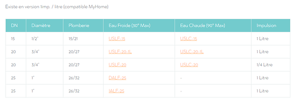

En général c’est du 20/27 donc soit 1l soit 0.25… si c’est pas 1 litre alors c’est 0.25 !
Sinon tu fais un test en remplissant un récipient dont tu connais la contenance et tu divise le volume rempli par le nombre d’impulsions.
L’unité dépend du compteur.
J’ai posé il y a peu un gioanola, il existe en 1 impulsion par litre ou 1 impulsion par 0.25 litre (même diamètres de raccords).
Avec un ecocompteur legrand, impossible de configurer à moins de 1 imp/L, j’ai donc pris ce modèle.

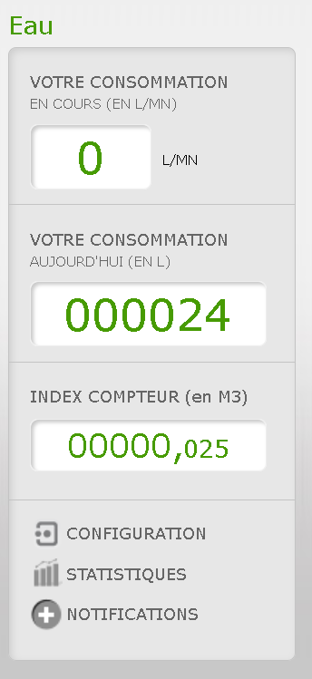

Lee plus simple a ete de valider en testant la conso et la valeur du compteur.
Ppour ref au cas ou pour des recherches sur les reponses du forum, j’etait a 1L.

Sinon pour connecter un Gianola 0.25 L à un Legrand il faut multiplier par 10 par exemple le débit/impulsion dans l’ecocompteur et effectuer l’opération inverse dans Jeedom. C’est de la bidouille mais ça fait la blague.
Prend le problème à l’envers. Note ta conso d’eau. Compte les impulsions.
Dans quelques temps renote ta conso d’eau. Tu auras le nombres d’impulsions. Et tu sauras à combien équivaut une impulsion.
Au moins tu seras vraiment sur !
