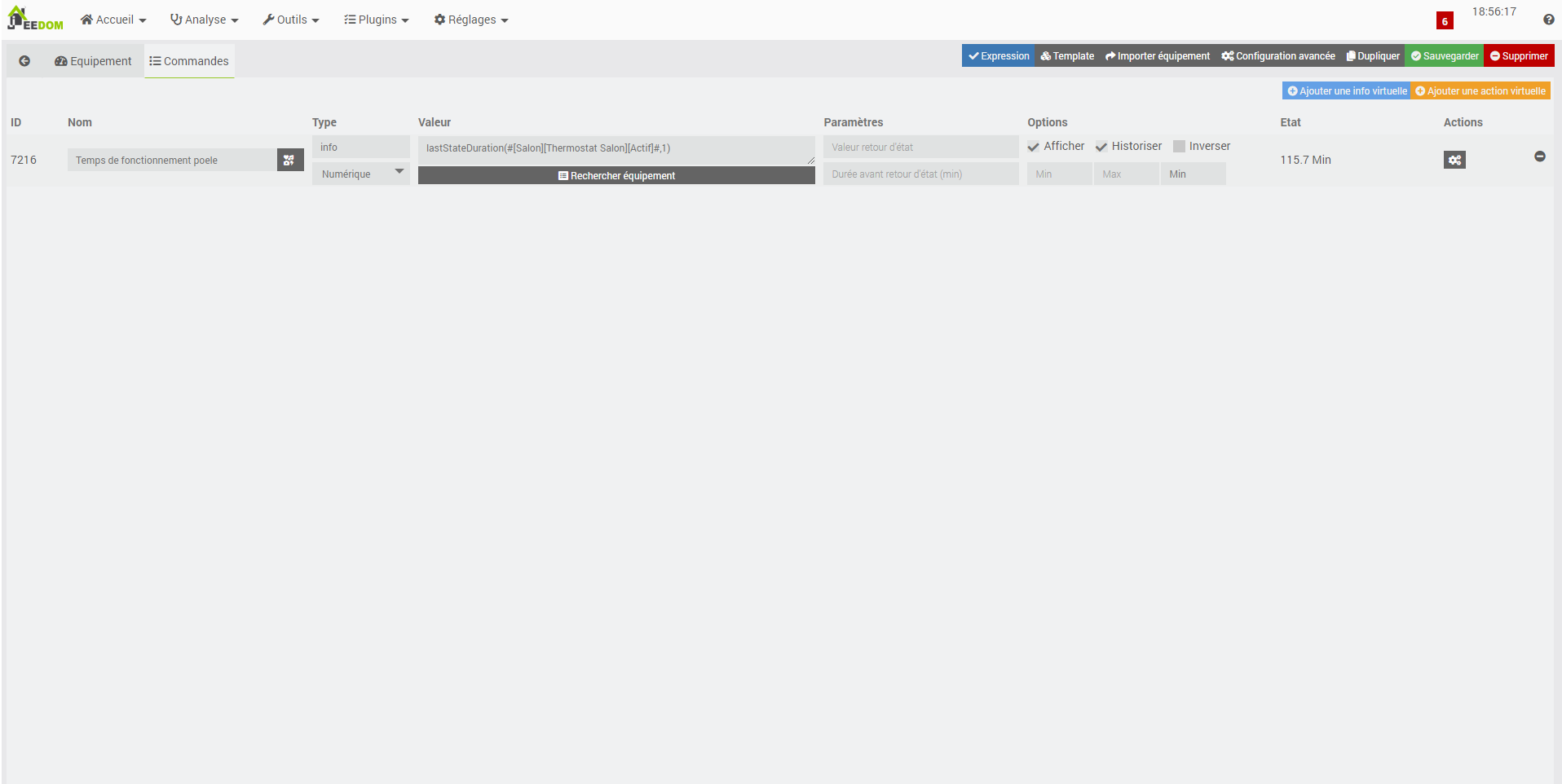

Pour le moment y a que dalle dans mon virtuel, seulement les temps de fonctionnement de mon poele actuellement depuis son dernier démarrage (115,7min)

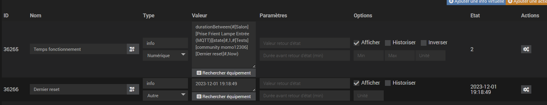

Bon alors du coup il faudrait faire comme ça (exemple) :
  • Le temps de fonctionnement de type :
durationBetween(#commande#,1,#[Dernier reset]#,Now)
  • Le dernier reset qui sera vide pour le moment et de type info/autre
Lors de l’appuie sur le bouton il faudra envoyer dans la commande #[Dernier reset]# :
date('Y-m-d H:i:s')
Soit via un scénario soit depuis la commande avancée de ta commande bouton (action après exécution)
Ainsi lors de l’appuie sur le bouton, la date en cours sera stockée dans #[Dernier reset]# et comme durationbetween va regarder le temps écoulée depuis cette date jusqu’à maintenant, tu auras ta durée depuis le dernier reset
