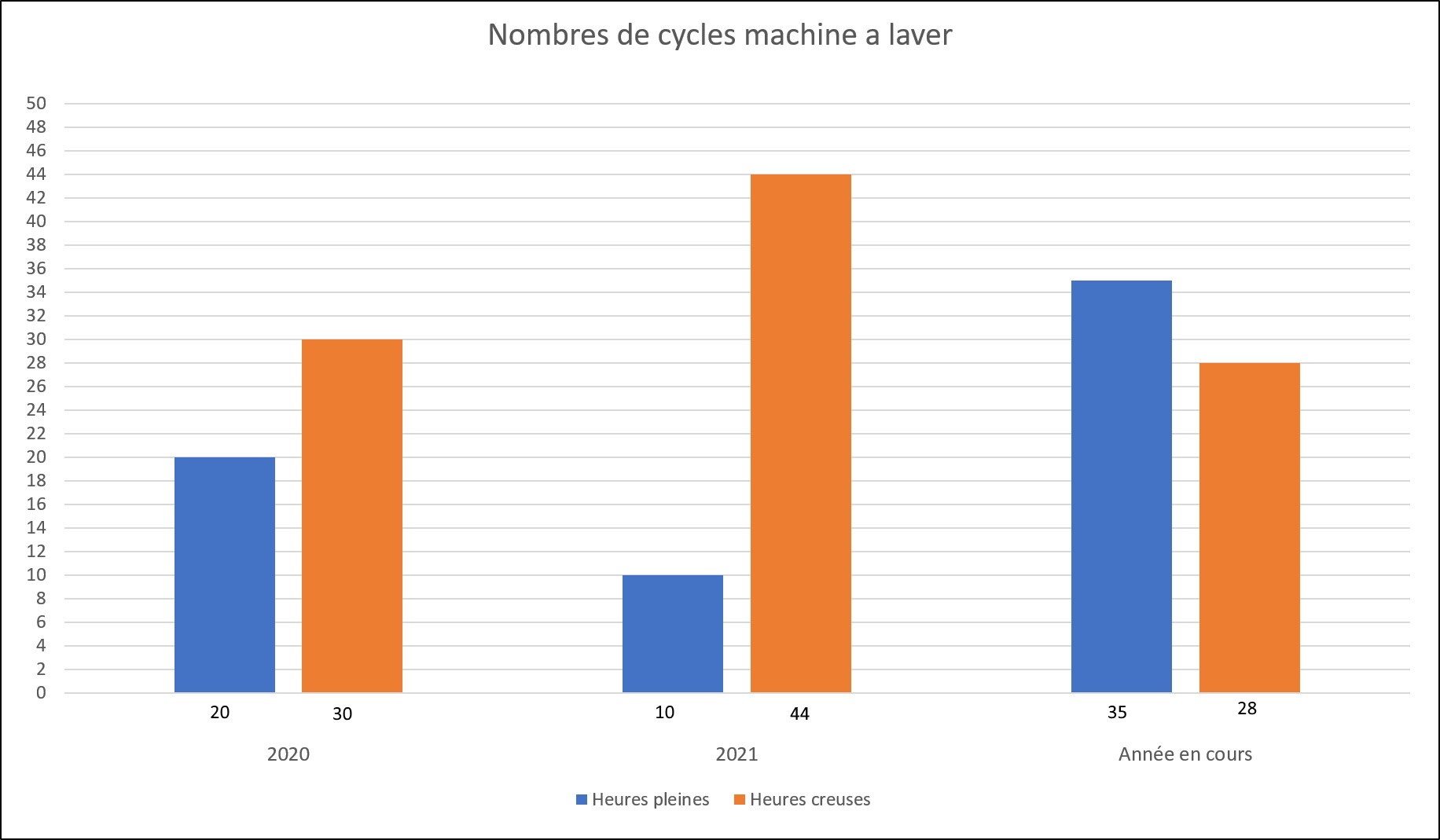

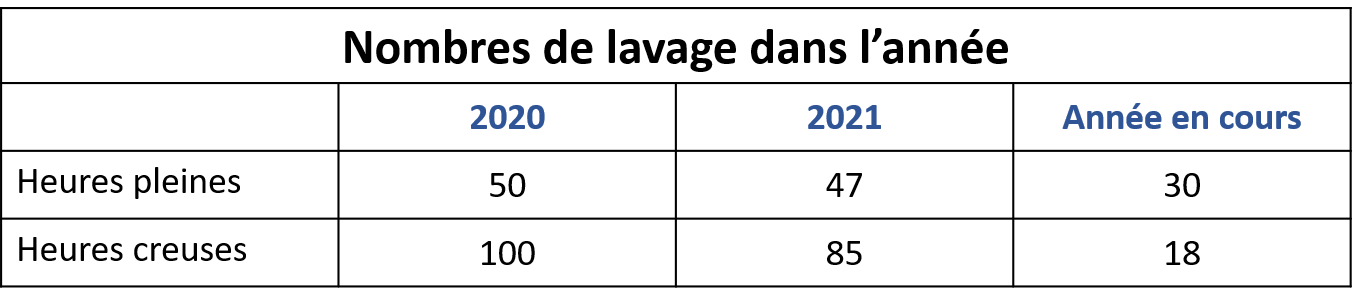

J’aimerais avoir un tableau ou un graph sur un design qui m’indique le nombre de fois ou la machine a laver c’est mis en route .
exemple (photos montage) :

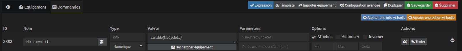

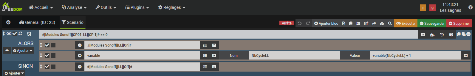

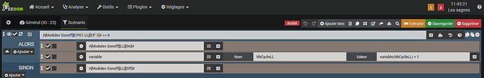

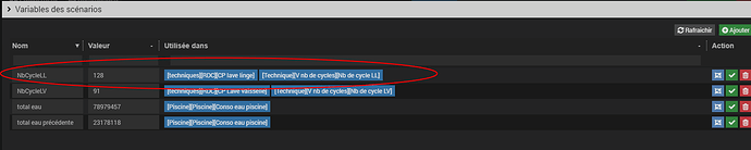

Pour l’instant j’ai réussi a faire avec une variable et un virtuel un comptage ( ajoute 1 a chaque fois que je ferme la porte de la machine par l’intermédiaire d’un contact de porte ) :
4
Je ne sait pas comment faire et qu’elle est la meilleur solution.
