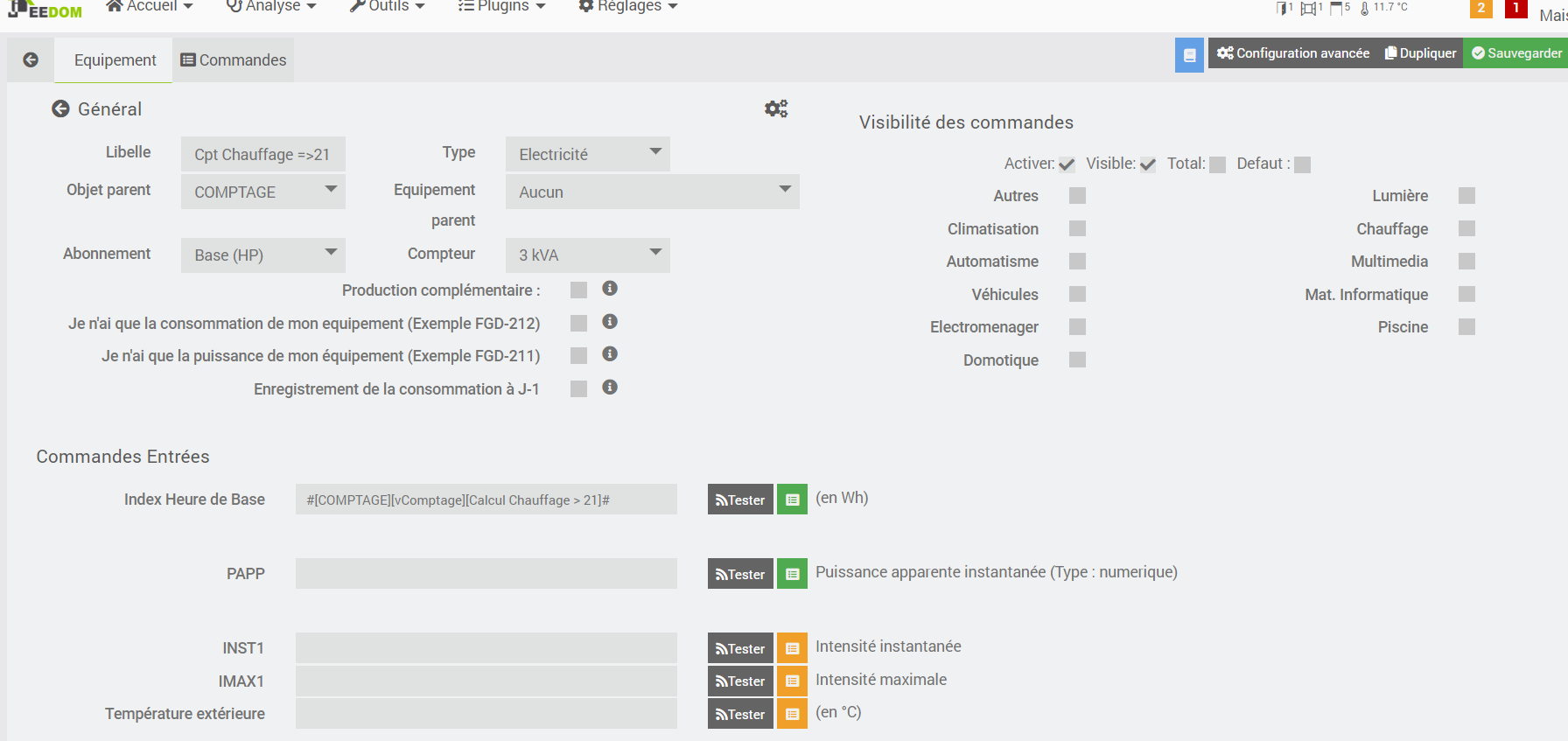

je découvre les expressions ternaire,
Merci pour ton retour donc si je comprends bien
Ca resemblerais a ca

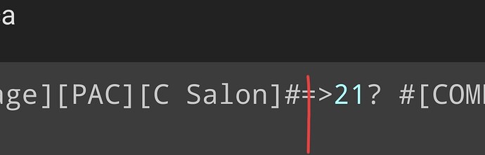

(#[RPI Chauffage][PAC][C Salon]#=>21? #[COMPTAGE][KwH vers WH][Cpt4 - Chauffage]#:0)
Oui.

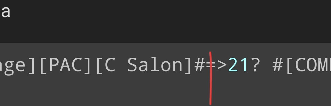

Attention au =>
Soit juste > 21 soit >= 21
