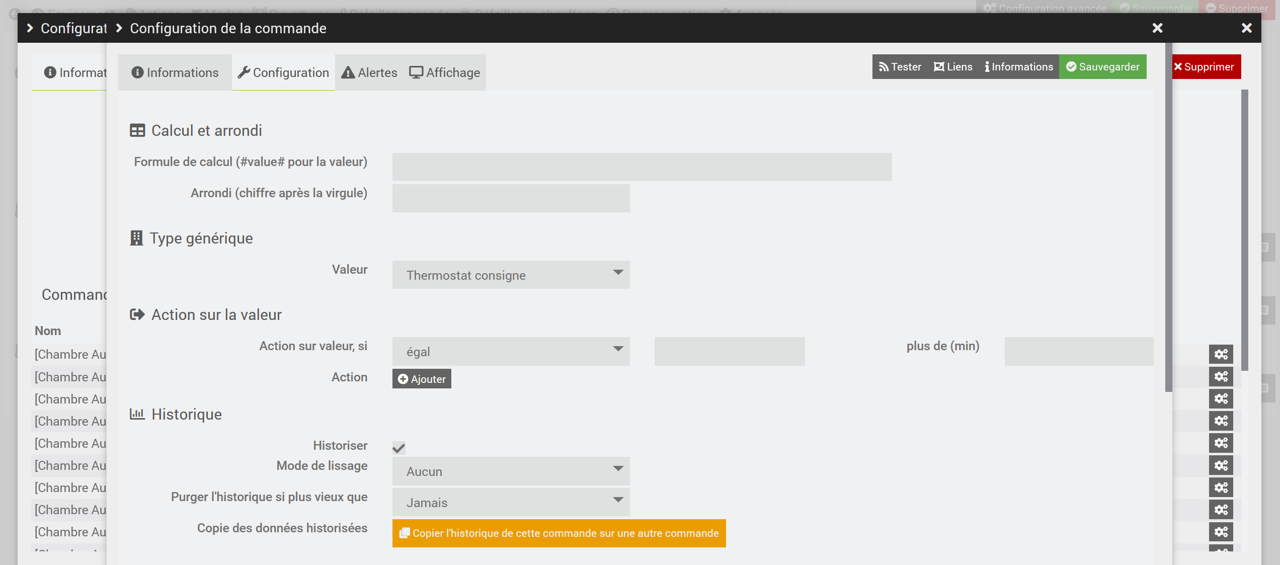

Ca ressemble à un lissage de l’historique de la commande. Vérifier dans la config avancée du thermostat, commande « Consigne », onglet Configuration, « mode de lissage ».
Le lissage est bien sur « aucun » :
En fait, en remontant un peu dans l’historique, j’ai vu que tous les matins ils y a ce problème, spécifiquement sur ce thermostat. Et dans l’historique de cette valeur consigne, les points sont horodatés avec seulement heure:minute alors que les autres commandes (ou même cette commande-là sur les autres thermostats) sont horodatés heure:minute:seconde.
